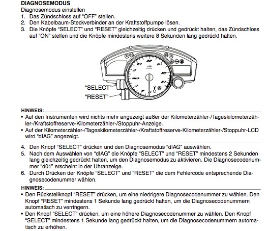

    Es gibt ja ne Möglichkeit sich Fehler über den Multifunktionsmesser / das Tacho anzuschauen.
    Nur wie ?
    ( Quelle : http://www.racemoto.com/1004/y…e-lauft-nicht-fehlersuche )
    Ist zwar von der R6, doch kann ja mal einer, der seine MT09 schon hat, mal ausprobieren
    da sieht man zumindest die Fehlercodes
    in einer älteren Motorrad news waren einmal alle Diagnosemöglichkeiten verschiedener
    Moppeds vorgestellt wurden, bei Yamaha ging alles über den Tacho, also einfach mal
    die Methode von der R6 ausprobieren!
    Mfg Matthias
    PS: oder schaut euch denYoutube link zum Diagnose Menu an.
