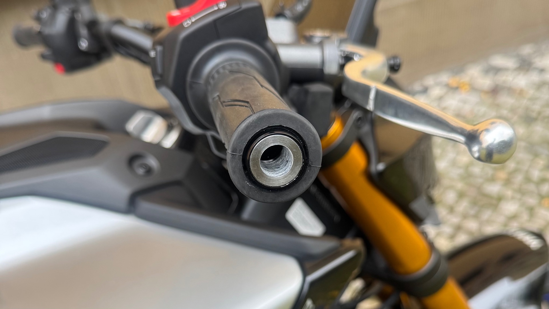

Alles anzeigenAngebaut habe ich die Spiegel, in dem ich einfach das Gewinde im Lenker auf 12 mm aufgebohrt habe und die Motogadget Adapter benutzt habe, die dann perfekt passen und greifen. Später werde ich noch ein M14 Gewinde hineinschneiden. Dann greifen die Adapter immer noch perfekt und ich könnte mit Gewindereduzier-Hülsen wieder runter auf M8 um die Originallenkerenden einzuschreiben.
Endlich mal jemand, der es richtig schön und deutlich erklärt. Ich habe die gleichen Spiegel. Allerdings nach unten gerichtet. Ich habe Highsider Lenkerenden genommen, die Enden etwas aufgebohrt und außen abgedreht und dann mit der Original-Lenkerdenden Schraube befestigt. Geht auch.
