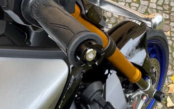

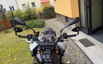

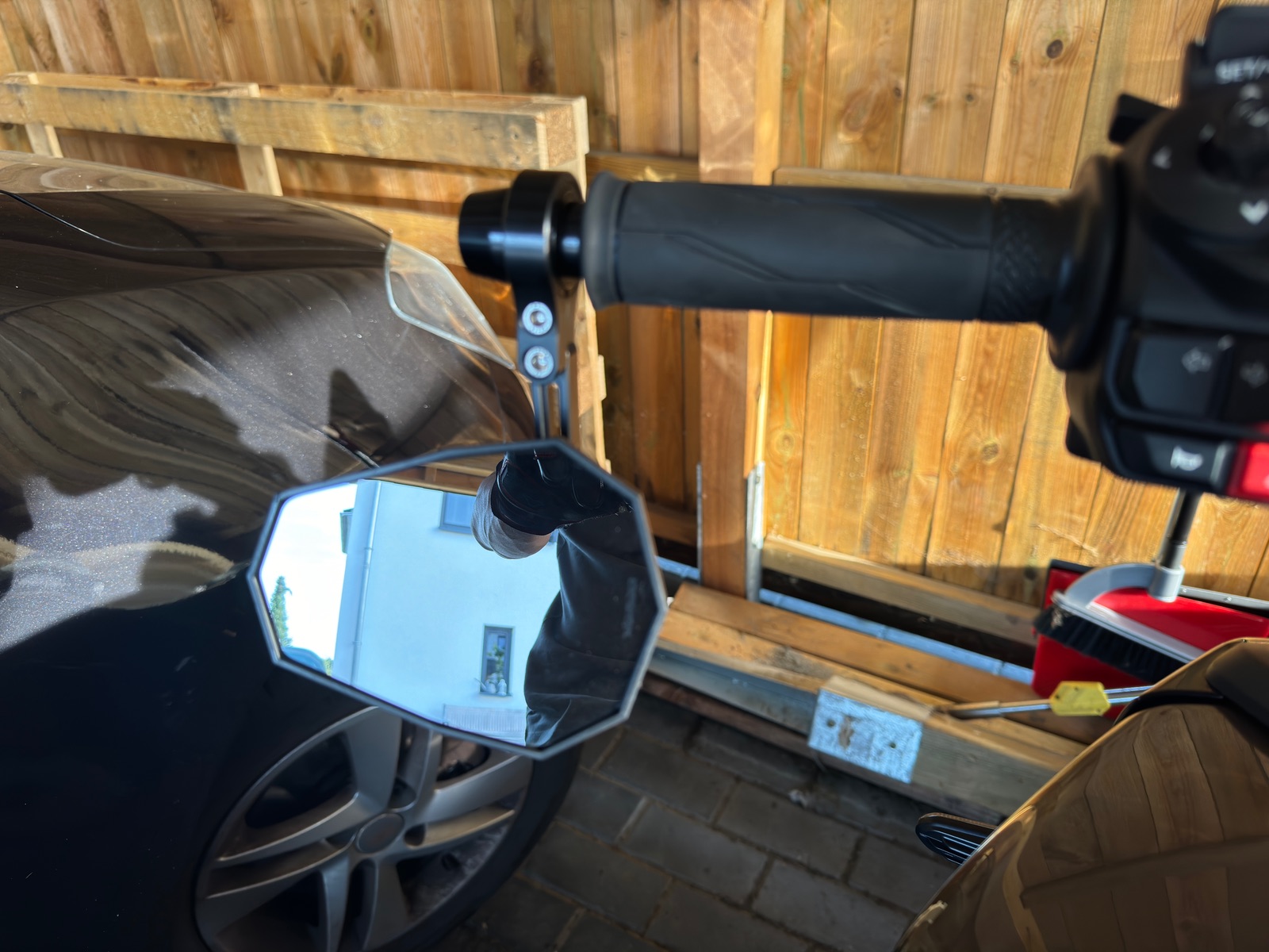

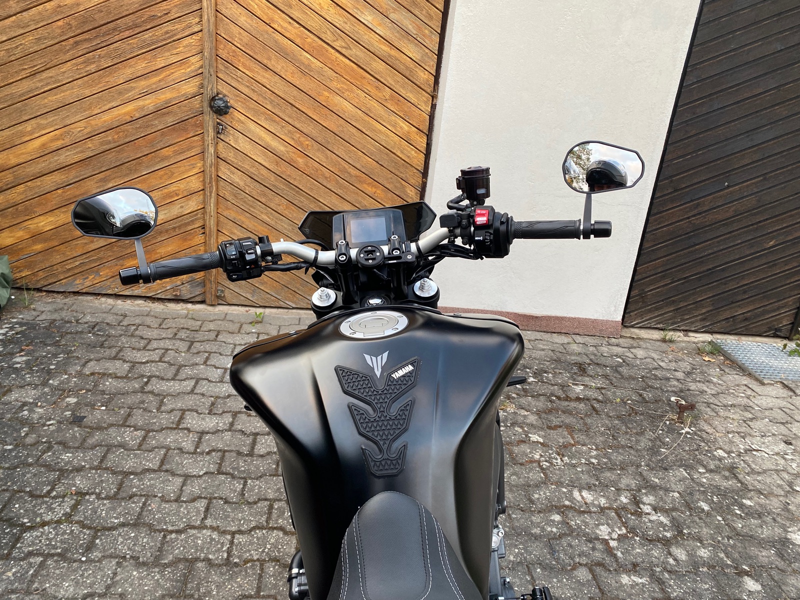

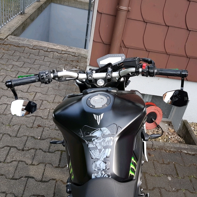

Meine Spiegel kann man zwar nicht seitlich verstellen aber ich kann mir auch nicht vorstellen, dass das einen Unterschied machen würde. Hier mal ein Foto von meiner Sicht. Bei vollem Lenkeinschlag ist noch 1cm Platz zu Tank. Also, wenn dann geht nur nach außen zu stellen, aber die paar cm ändern sicher auch nichts. Werd die Spiegel dann wohl nach oben drehen müssen.
Lenkerendenspiegel....alles zum Thema hier rein
#272 Alles anzeigenMeine Spiegel kann man zwar nicht seitlich verstellen aber ich kann mir auch nicht vorstellen, dass das einen Unterschied machen würde. Hier mal ein Foto von meiner Sicht. Bei vollem Lenkeinschlag ist noch 1cm Platz zu Tank. Also, wenn dann geht nur nach außen zu stellen, aber die paar cm ändern sicher auch nichts. Werd die Spiegel dann wohl nach oben drehen müssen.
Das ist echt wenig 😳 vielleicht liegt das auch an der Körpergröße 😅 bin nur 1,74 und kann 3/4 des Spiegels ohne Verrenkungen während der Fahrt sehen. Vielleicht ist dein Oberkörper zu lang 😄
#273 Alles anzeigenDas ist echt wenig 😳 vielleicht liegt das auch an der Körpergröße 😅 bin nur 1,74 und kann 3/4 des Spiegels ohne Verrenkungen während der Fahrt sehen. Vielleicht ist dein Oberkörper zu lang 😄
Sieht ja wirklich völlig anders aus. Komisch. Bin 177 groß, ist ja kein Unterschied. Hab auch noch nie gemerkt, dass ich irgendwie unförmig wäre.

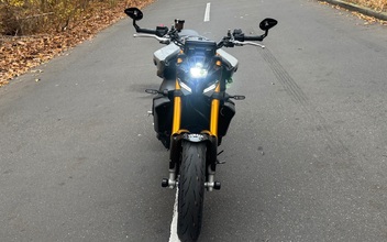

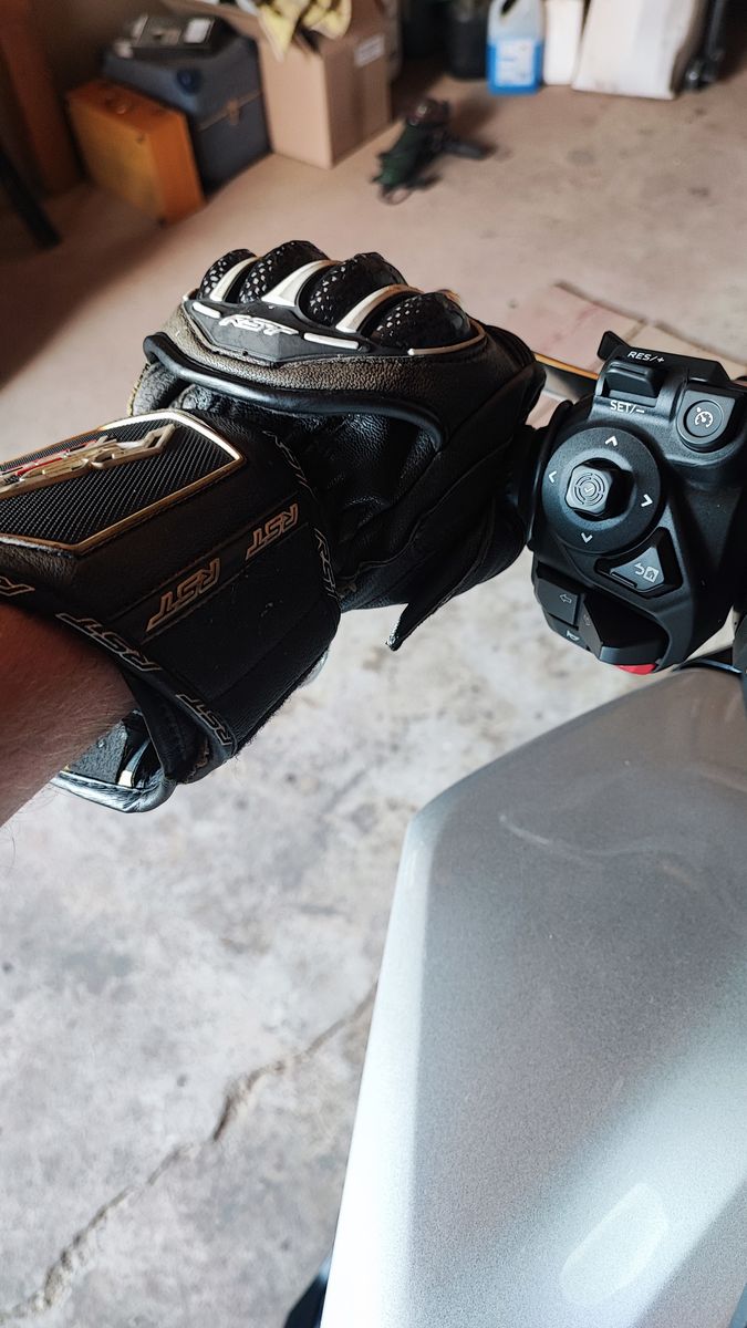

#274 Hmmm bei mir schaut es ähnlich aus wie beim Dennis… wobei meine nach Außen gedreht sind um „mehr“ zu sehen.. weiterhin könnte ich meine Halterung auch nochmal verstellen, was aber nicht nötig ist. Der Anschlag ist kein Problem zum Tank… ist voll möglich. BTW bei Deinem Foto fällt mir auf das ggf. Dein Handschuhschaft sehr weit vom Arm wegsteht.. das ist weder bei Dennis noch mir so… das könnte ggf positiv optisch dazu beitragen. Und „ja“ .. bei dieser Art von Montage des Spiegels zählt jeder „mm“
bin zwar noch nicht im Herbst gefahren, aber da könnte ich mir vorstellen mit dicken Ärmeln, wird es auch bei mir ggf eng
#276 Alles anzeigenSieht ja wirklich völlig anders aus. Komisch. Bin 177 groß, ist ja kein Unterschied. Hab auch noch nie gemerkt, dass ich irgendwie unförmig wäre.
😂😂 hab nicht gesagt, das du unförmig bist 😂 vielleicht ich zu knubbelig 😂
meinte damit nur, das die Augenhöhe da auch viel mitspielt.
Und ja, es zählt jeder MM beim ausrichten. Beim ersten Mal war ich fast ne Std dran. Sind ja bei mir schon mehrfach dran und ab gewesen bezüglich Umbau 🤓

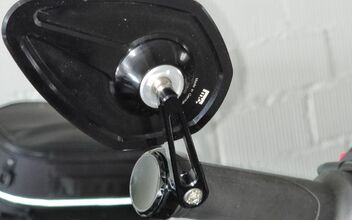

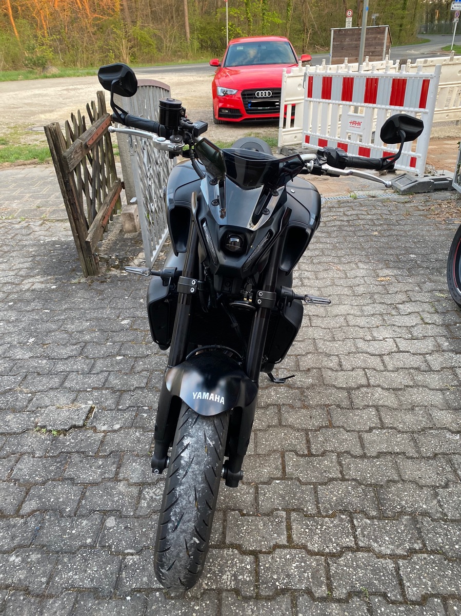

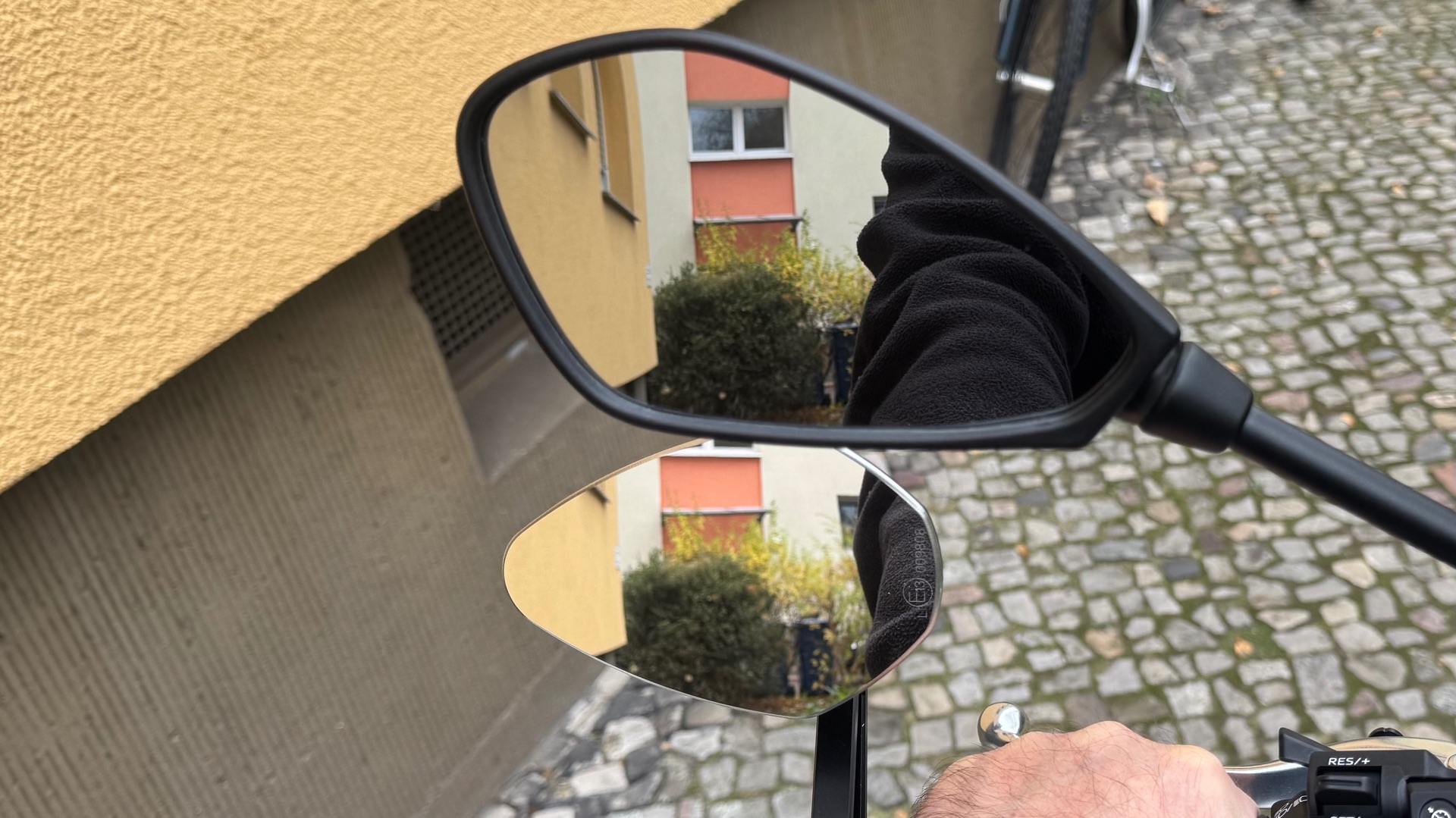

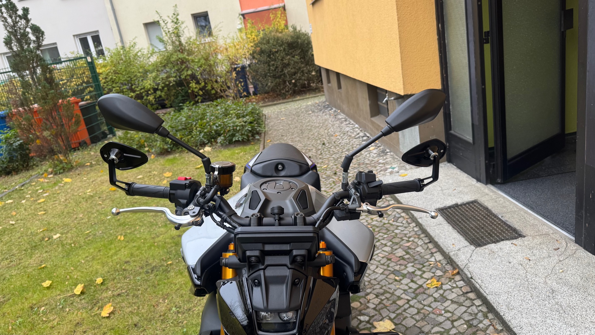

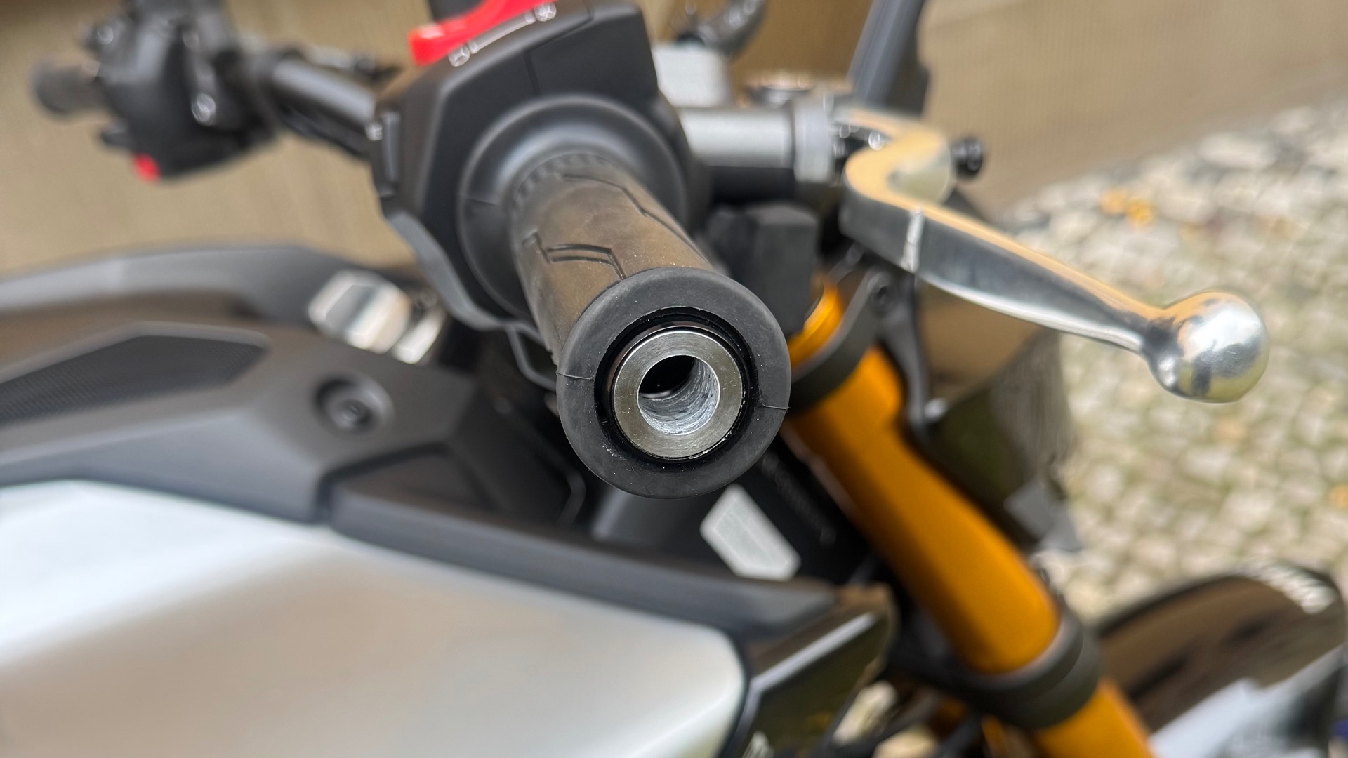

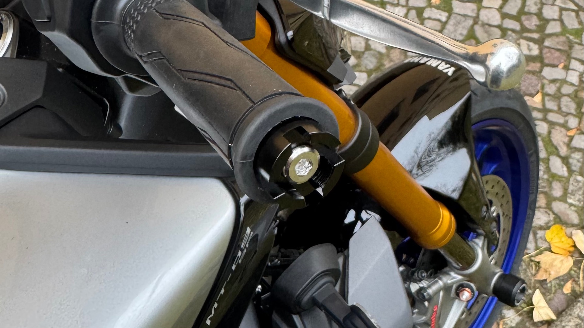

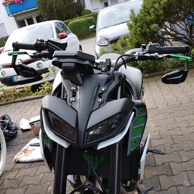

#279 Hier die SP mal mit Motogadget Sport 130 Spiegel im direkten Vergleich mit dem Originalspiegel. Die Spiegelfläche ist auf jeden Fall kleiner als beim Original, aber was wirklich richtig gut ist und man kann es auf dem Bild auch sehen, denke ich. Beim Original muss man immer ein wenig den Arm beiseite machen, um hinter sich zu sehen. Mit den Motto Gadget sieht man ein ganzes Stück mehr, ohne den Arm zu bewegen, mir taugt das so sehr gut

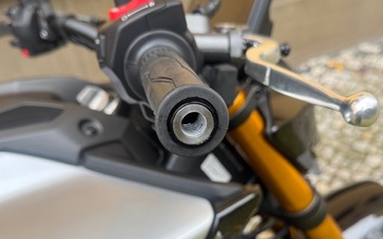

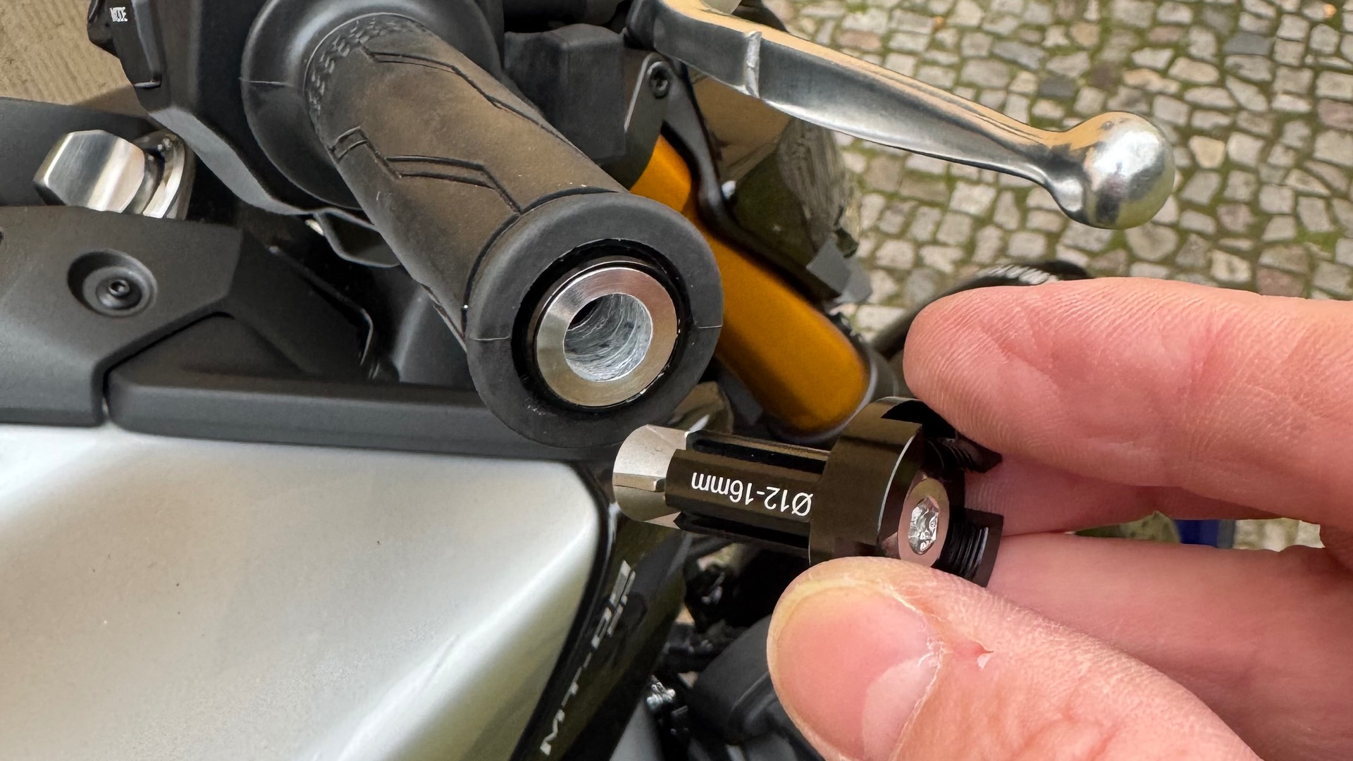

#280 Angebaut habe ich die Spiegel, in dem ich einfach das Gewinde im Lenker auf 12 mm aufgebohrt habe und die Motogadget Adapter benutzt habe, die dann perfekt passen und greifen. Später werde ich noch ein M14 Gewinde hineinschneiden. Dann greifen die Adapter immer noch perfekt und ich könnte mit Gewindereduzier-Hülsen wieder runter auf M8 um die Originallenkerenden einzuschreiben.
