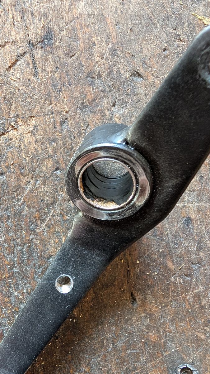

Ich habe den Schalthebel an meiner RN87 abbauen wollen, und da die Schraube auch bombenfest war, hab ich die Schraube erwärmt. Dabei ist diese Kunststoffbeschichtung im inneren beschädigt worden. Der Schalthebel lässt sich nun nur noch ganz schwer bewegen. Das heißt, dass ich wahrscheinlich einen neuen Schalthebel benötige. Ich könnte die Plastik auch versuchen komplett zu entfernen aber dann hat der Hebel vermutlich zu viel Spiel. Oder hat jemanden einen Tipp für mich?
Also mit warm machen wirklich vorsichtig sein!
