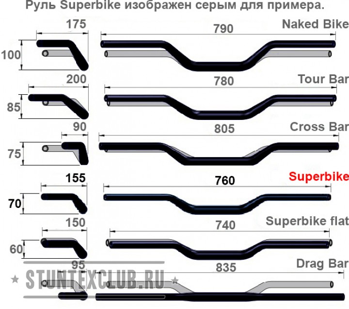

    LSL Fat Bar (28 mm) Lenker Infos im Überblick.
    http://stuntexclub.ru/sites/de…rbike_1.jpg?itok=mCv3MQM9
    ABE für MT-09 soll ab Juni mit aufgeführt werden.
    Es gibt vorab ein Schreiben von LSL, dass die Lenker in der Prüfung sind.

    Versteh ich das Bild richtig ,
    dass der Superbike Lenker ( der 4te von oben )
    bei den anderen Lenkern ( 1,2,3,5 & 6 ) der grau hinterlegte ist ?
    und welche von den o.g. Lenkern kommt dem originalen Lenker unserer MT09 am nächsten ?

    Die Lenker und Maße sind auch im Louis Katalog angegeben. Für den Drag Bar brauchst keine anderen Klemmbücke. Denke bei den anderen auch nicht...

    Der /die /das Drag Bar ist auch mein Favourit :dance:

    Achso. Und falls du den holst brauchst auch andere Lenkerenden/Gewichte. Der Originale hat Gewinde. Der Drag Bar nicht ;)
