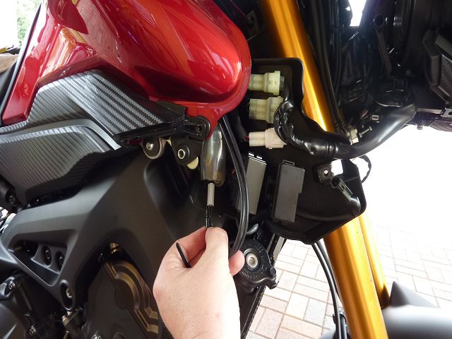

    Der Stecker für die originalen Heizgriffe befindet sich rechts unter der Verkleidung und ist Plug&Play.

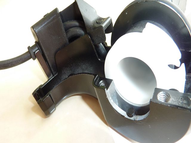

    1. Alte Griffe entfernen... ging gut...Linken Griff mit Schraubendreher gehoben, WD 40 rein 1 Minute hin und her gedreht und ab.
    2. Links... Mit Bremsenreiniger oder Verdünnung entfettet, Griff aufgeschoben, Griffkleber hatte ich nicht... also tat es ein Sekundenkleber innen und außen zwischen Griff und Lenker --- Fest.

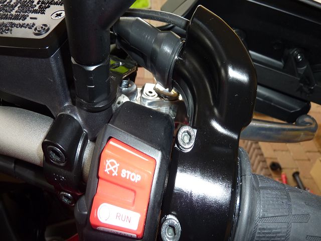

    3. Zusammenbauen des Gasgriffs incl. Kabelführung etwas fummelig, 15 Min. 3 Anläufe fertig.
    3a. Das Lenkerende am Gasgriff benötigt einen sehr großen Inbusschlüssel... ich habs mit ner Schlosserzange entfernt...nicht schön, aber ab...
    ein neues passendes Teil lag dabei.
    4. Verkleidungen rechts ab, Kabel verlegt, vorhandene Stecker gleich gut gefunden, verbunden. fertig.
