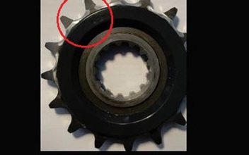

    Habe das Bild, meines Ritzel, in meinem Album eingefügt... direkt in den Beitrag einfügen funktioniert nicht...
    Wie prüfst Du denn, penibelst, die Flucht? Hast auch so einen tollen Laser?
    Da ich demnächst komplett den Antrieb erneuern will, bin ich etwas genauer dabei...
    Gruß Jens
    P.S. da sich Innen und Außenelement der Kette abwechseln... würde es mich sehr wundern wenn die Kette auf dem Ritzel oder Kettenrad wandern würde.., oder!? Ausserdem ist das Kettenmaterial einfach härter als Das Ritzel... darum findest du keine sichtbaren Spuren an Kette... das ist doch alles plausibel.

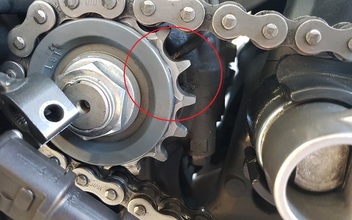

    Noch was zu dem Zahnversatz, oder das nicht jedes Kettenglied immer auf denselben Zahn am Ritzel trift.
    Quelle: https://www.ktmforum.eu/forum/…ersetzung-16-44/?pageNo=2
  • #115
    Hallo

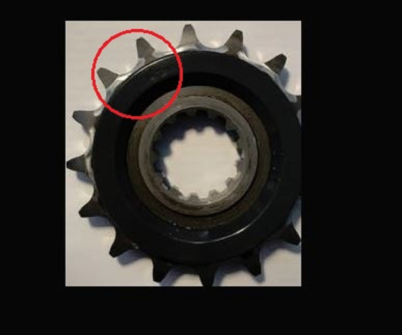

    So hab mir gerade Dein Ritzel etwas genauer angesehen. Schade schlechte Auflösung.
    Bei Deinem Ritzel sieht man das doch auch ganz Deutlich, das dort Ausfräsungen sind, an den Zähnen. Deine sind zwar nicht so Spitz Zulaufend wie meine, aber das sieht doch genauso aus.
    Deine Tracer ist von 2015 und meine 2018. Da könnte ich glatt Schwören, das die das Design des Ritzels verändert haben und das es bei mir Normal ist.
    Dein Ritzel
    Mein Ritzel
