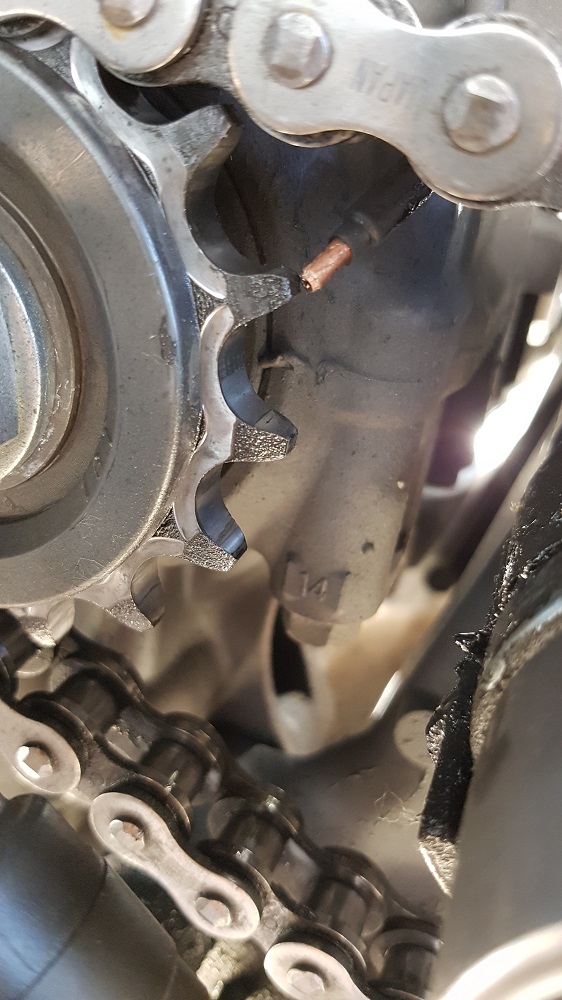

#102 ...ich fürchte, das wird so nicht anständig funktionieren. Der Öltropfen wird von der Spitze des Zahnes sofort weggeschleudert und kann nicht sauber an die Kette abgegeben werden.
Ich habe die Auftragsdüse etwas weiter durchgezogen, führe sie hinter dem Ritzel fast parallel auf das Gummi des Ritzels au. So verteilt es sich zunächst über die Ritzelflanke, das Gummi und hat mehr Kontaktmöglichkeiten zur Übergabe an die Kette.
In der Originalanleitung mit der Montage am Kettenrad wird die Düse ja auch nicht an die Zähne ("Vorbeiflug") geführt sondern parallel am Kettenrad etwa einen Zentimeter oberhalb der Zähne. Nur so kann das Öl durch die Drehung sauber nach außen verteilt werden.
Kann man auf meinem Bild nicht gut erkennen - aber "erahnen" - und läuft nun knapp 4.500 km einwandfrei. Tropfstärke auf Position 3 einstellen - sonst wird das zu trocken!

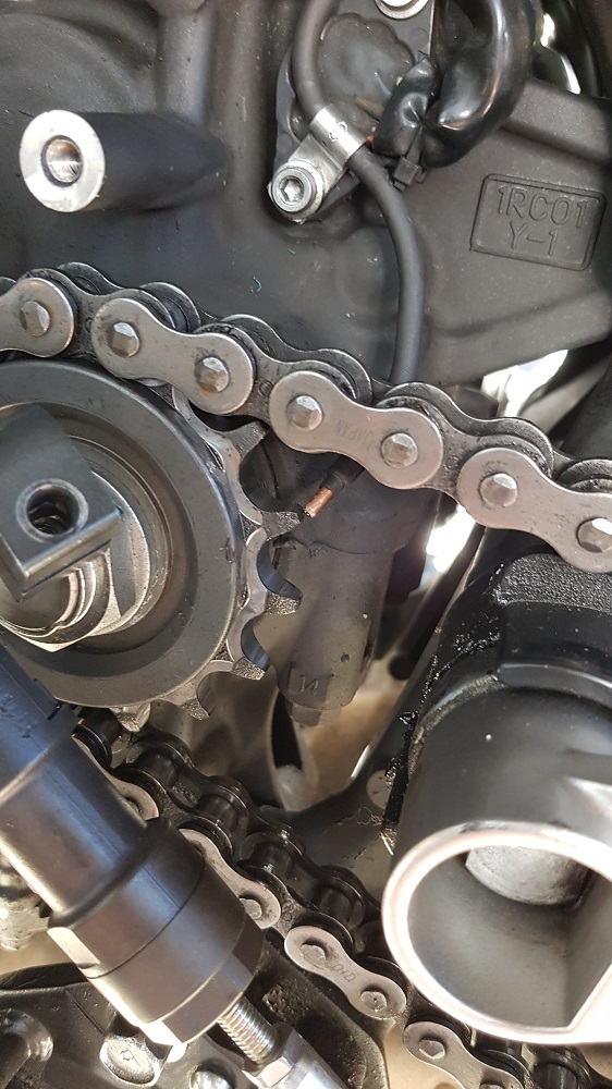

#103 Hi
Ja Danke für den Hinweis. Es gibt nämlich kein Sauberes Foto, wo man genau sieht, wo die Düse hin muss. Auch auf der HP in der Anleitung, sieht man es nicht Richtig.
Ok dann muss ich nochmal raus ans Moped. Hab schon Sauber gemacht und wollte gerade Duschen.
PS: So hab Bilder gemacht. So sollte es passen. Die Düse geht jetzt genau auf den Gummi am Ritzel.

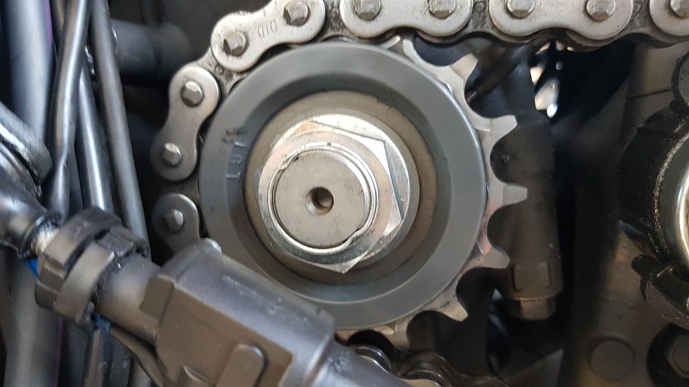

#104 Moin,
was mich etwas irritiert: Warum ist das Ritzel an der Seite stark eingelaufen...?
Sehen die Ritzel der anderen Kollegen auch so aus? Das wäre mir, bei meiner Kleinen, doch hoffentlich aufgefallen..

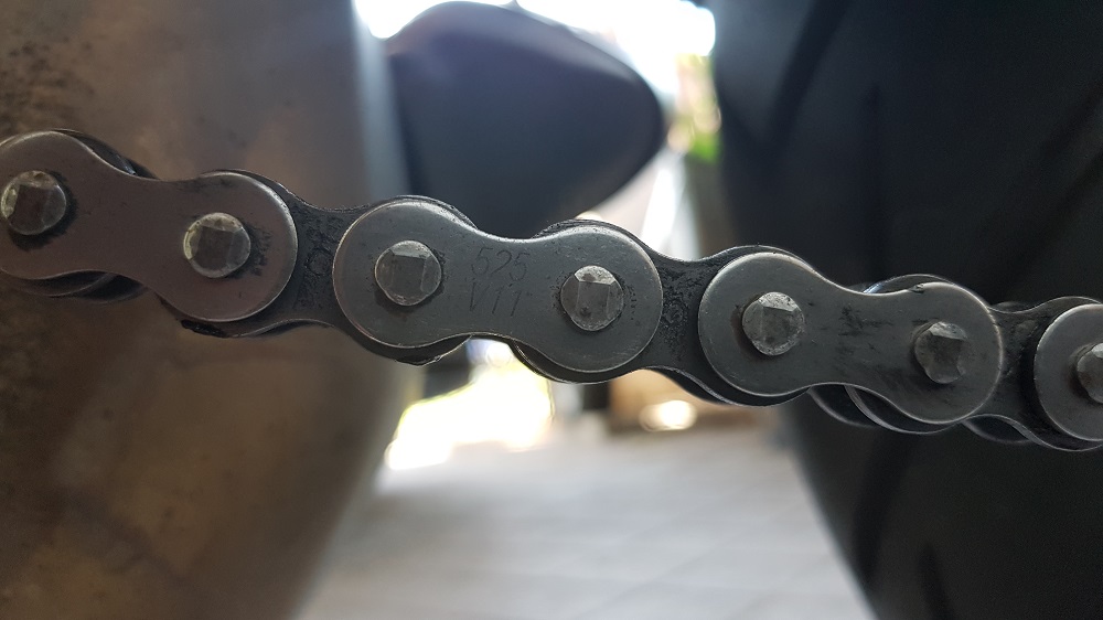

Sieht fast nach einer 520er Kette auf einem 525er Ritzel aus, oder... läuft die Kette schräg, Kettenrad evt nicht in der Flucht?
Kannst Du bitte etwas zur Laufleistung schreibenBeste Grüße

#105 Zitat von podencoMoin,
Kannst Du bitte etwas zur Laufleistung schreibenMoin
Laufleistung der Kette 14.000 km. Das Ritzel sieht im Neuzustand auch so aus. Das Ritzel ist nur an den Seiten Abgefräst. Also Frässpuren. Eingelaufen ist da nichts.
Zumondest hab ich keinerlei Laufgeräusche der Kette, oder sonstige Vibrationen bemerkt, auch keinen Verschleiß an der Kette bemerkt.
Vielleicht sieht es auch nur so aus, wegen dem Dreck und Fett. Werde später mal ein Neues Foto machen und das Ritzel Putzen.

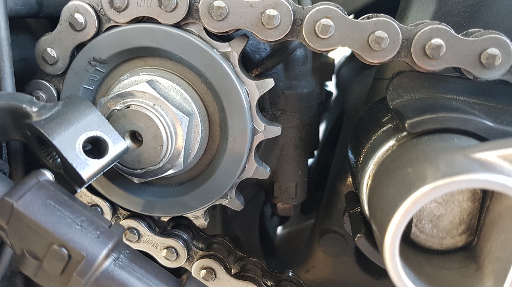

#108 huhu,
wenn ich mir das zweite Foto des Ritzel ansehe: da kannst du doch astrein sehen... das innenliegende und aussenliegende Kettenelement zeichnen sich sauber, auf dem Ritzel ab. Eine 525 kann ich, auf der Kette, auch nicht erkennen...? Das hat mit der Fertigung absolut nichts zu tun... was mich wundert: da wurde sichtbar viel Material abgetragen.
Meine Meinung...
Nun werde ich mal meine Garage, nach meinem alten Ritzel, durchsuchen..
Ich habe das Original Ritzel gefunden... hat ca 8.000km Laufleistung und zeigt nur oberflächliche Spuren der Kette.. poliert trifft es am besten..
ich versuche mal das Bild zu laden.. -

Nun werde ich mal meine Garage, nach meinem alten Ritzel, durchsuchen..Also Du willst mir jetzt sagen, das Yamaha ab Werk eine 520er Kette auf einem 525er Ritzel verbaut hat und das sich das Material am Ritzel durch die Kette Abgearbeitet hat ?
Und das die Spitzen so Regelmäßig abgetragen wurden, das nur jede zweite Spitze abgetragen wurde ?
Also das kann ich mir nicht Vorstellen. Zumal meine Kette innen keinerlei Abnutzungsspuren zeigt.

#110 Zitat von Triple/oneAlso Du willst mir jetzt sagen, das Yamaha ab Werk eine 520er Kette auf einem 525er Ritzel verbaut hat und das sich das Material am Ritzel durch die Kette Abgearbeitet hat ?
Menno, das ist doch mal spannend.. oder ?
Ich vermute: Ritzel und Kettenrad laufen nicht sauber in einer Flucht.
So wie Dein Ritzel aussieht, wäre das ein Thema für mich..!
Aber Du ölst ja lieber... (Spass)
Das Ritzel ist symmetrisch.. das kann nicht falsch montiert werden... ausser Du hast eine Unterlegscheibe eingebaut
Die Kette ist nun auch "entlastet"... -
