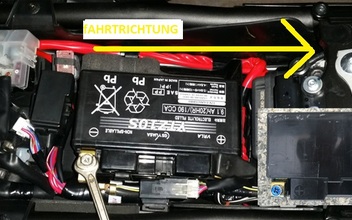

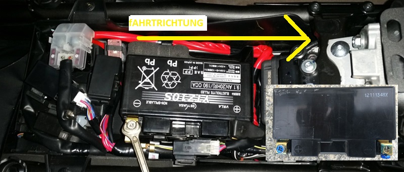

#23 Die Batterie scheint eindeutig verkehrt herum eingebaut worden zu sein.
Bleibatterien können tatsächlich umgekehrt geladen werden, nennt man Polsprung.
Im entladenen Zustand sind beide Platten im gleichen chemischen Zustand: PbO
Beim Laden wird eine Platte reduziert zu Pb, die andere oxidiert zu PbSO4.
Vermutlich sind die Batterien aber für eine Richtung optimiert.
Jemand muss die Batterie verkehrt eingebaut und dann passend zum Bordnetz geladen haben.
Kann mir aber nicht vorstellen, dass das im Werk passiert ist.
Und wenn das bei der Endmontage beim Händler passiert ist, würde ich mir Sorgen machen, was noch alles falsch gemacht wurde
Eine neue Batterie würde ich auf alle Fälle einbauen (lassen). -
#26 ich bleibe dabei ! Versuchs doch bitte ! Wenn du die Batterie auf die Seite legst und umdrehst, dann ist die Polung richtig.
Wenn jemand im Moped die Kabel anders verlegt hat, dann hat er die Batterie schlichtweg falsch oder die falsche eingebaut.
Der Pol ist auf der richtigen Seite. Welche Maße hat deine Batterie ?
Das ist ein Unding, dass in einer Motorradbaureihe auf einmal die Batterie andersherum eingebaut wird. Die Kabelbäume werden auf einen Schlag gefertigt.

Starke Verbraucher, wie Anlasser (locker mal 100 A Strom), aber auch die Lichtanlage werden niemals über eine Verpolschutzdiode geführt!Und auf deinem Bild war im Gegensatz zu den anderen Einbaubildern von der Polseite gesehen der Pluspol links!
Evtl. wurde bei den ersten Batterien der Deckel mit den + und - Kennzeichnungen falsch geprägt. -
