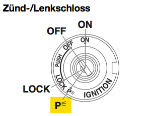

    Ist es normal das wenn die Zündung ausgeschaltet und der Schlüssel abgezogen ist das die Blinker noch funktionieren????
    Das der Warnblinker so funktioniert finde ich ja noch OK.
    Hi, das ist sicher nicht normal. Selbst die Warnblinkeinrichtung funktioniert nur bei laufendem Motor oder bei "Notaus" (roter Anlasser auf OFF, Schlüssel auf ON). Da würde ich mal mit dem Freundlichen telefonieren. Falls LED-Zubehörblinker verbaut wurden, braucht es gfs. ein anderes Relais. Da bin ich aber keine Expertin :shhh:
    Wenn du über die Park position absperrst ist das normal.
    Ich würde extra von meinem Händler darauf hin gewiesen das nicht zu tun weil wenn mir dann wer den Blinker einschaltet und das Bike steht so lang rum wird die Batterie leer.
