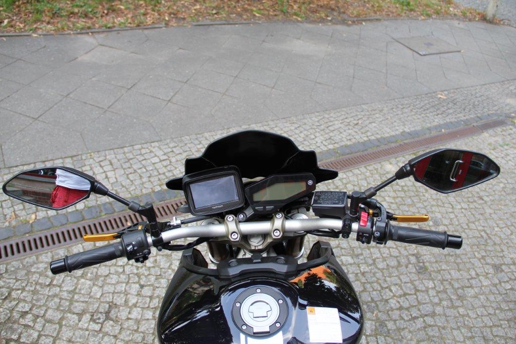

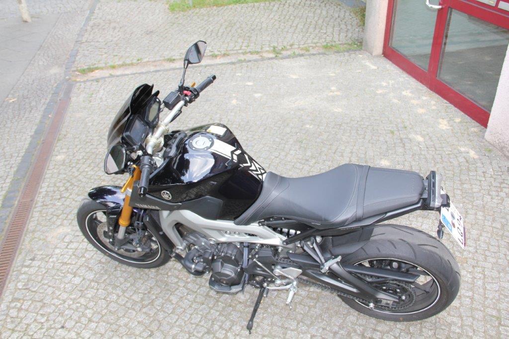

    Ich versuche immer Anschraubeteile zu vermeiden und habe daher bei Conrad in folgende Steckdose investiert:
    https://www.conrad.de/de/proca…versalstecker-845590.html
    Die habe ich dann an dem schwarzen Kunststoffverkleidungsteil vorne am Tank eingesetzt und an den vorhandenen, über Zündung geschalteten Steckern angeschlossen.
    Die Kabel vernünftig auf beiden Seiten mit Schrumpfschlauch isoliert, damit nix "anbrennt". Außer der Klappe von der Steckdose sieht man nichts. Wenn ich mein Navi ranhänge, welches ich links vom Tacho hinter der Sportscheibe habe führe ich das Kabel hinter der Armatur mittig zwischen Lenker und Lenkkopfmutter zur Steckdose. Da das Kabel über den Drehpunkt läuft habe ich keine Probleme mit der Kabelspannung beim Einschlagen des Lenkers. Funktioniert seit zwei Jahren fehlerfrei.
    Ich muss mal schauen ob ich Bilder finde. - Gefunden! Die Bilder sind von 7/2014 bis jetzt keine Probleme und ja, der Aufkleber ist zwischenzeitlich ab ;)

    Hallo Lutz,
    was für einen Scheibe hast Du an deinem Moped verbaut?
    Danke und Gruß
    Mischa

    Hallo Mischa
    Es ist eine MRA Racingscheibe in schwarz.
    Man sieht dann halt die Kabel und Halterung (RAM Mount) vom Navi fast nicht.
    Gruß Lutz
