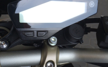

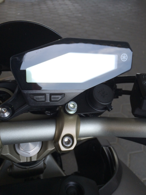

    Genau das hatte ich gesucht bei Yamaha, danke ! :D
    Jetzt nochmal geguckt, nun finde ich es auch ;)
