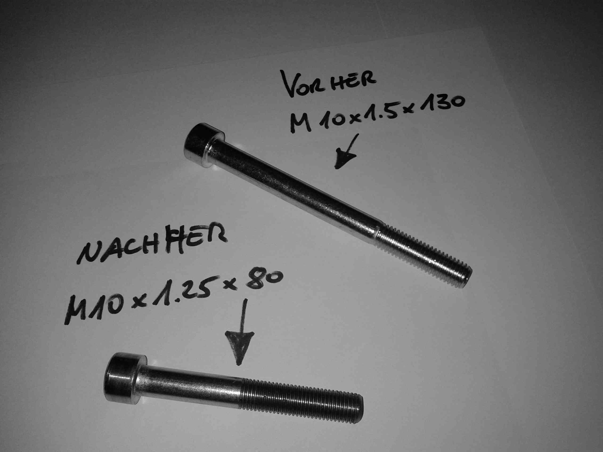

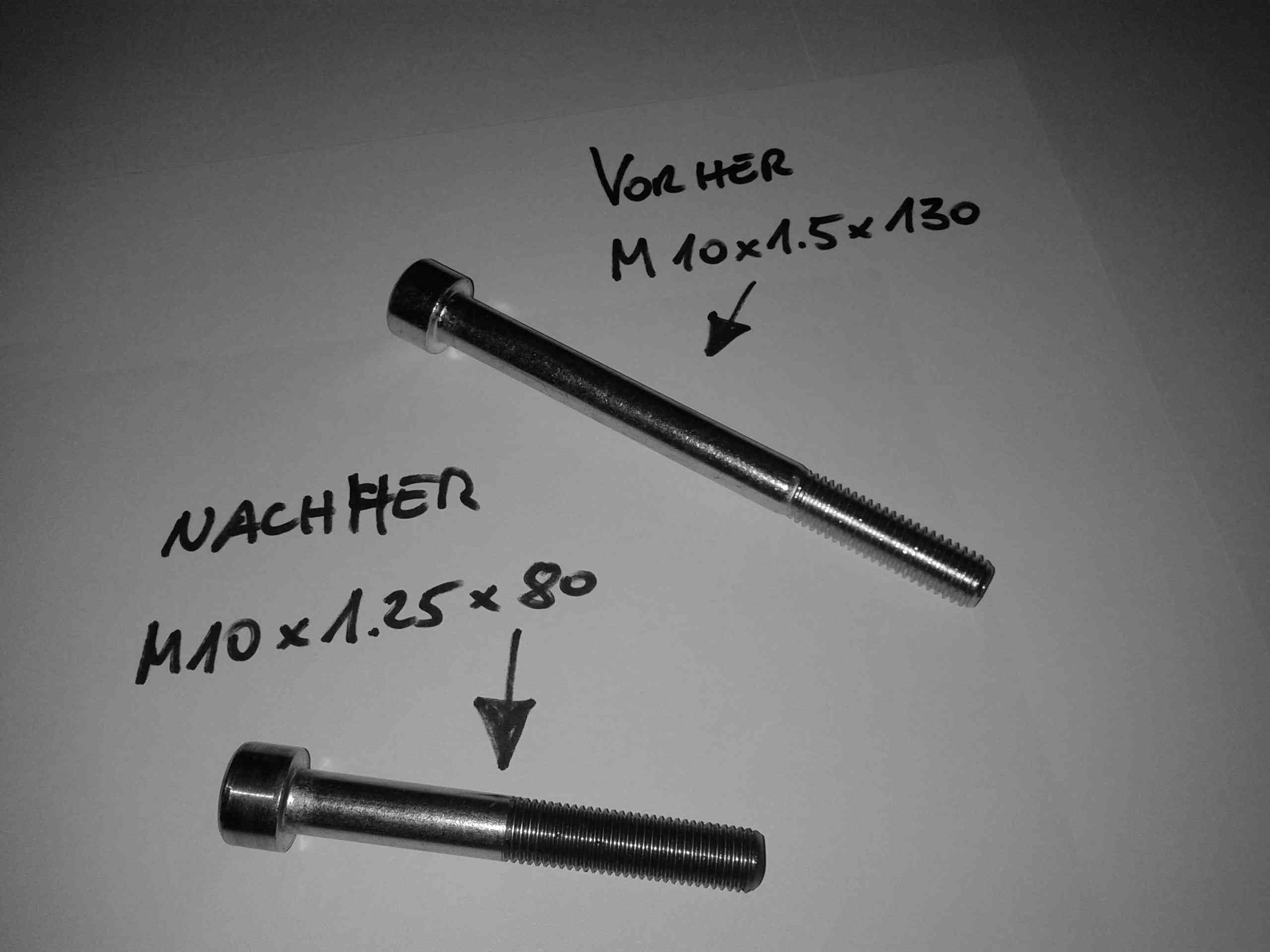

			#6 Hab mir jetzt günstig http://www.schraubenking.atfür knappe €10.- incl. Versand Niroschrauben IMBUS M10x110x1,5 bestellt .......
 schneid das 1.5 Normgewinde ab ( ca 32mm) und.......

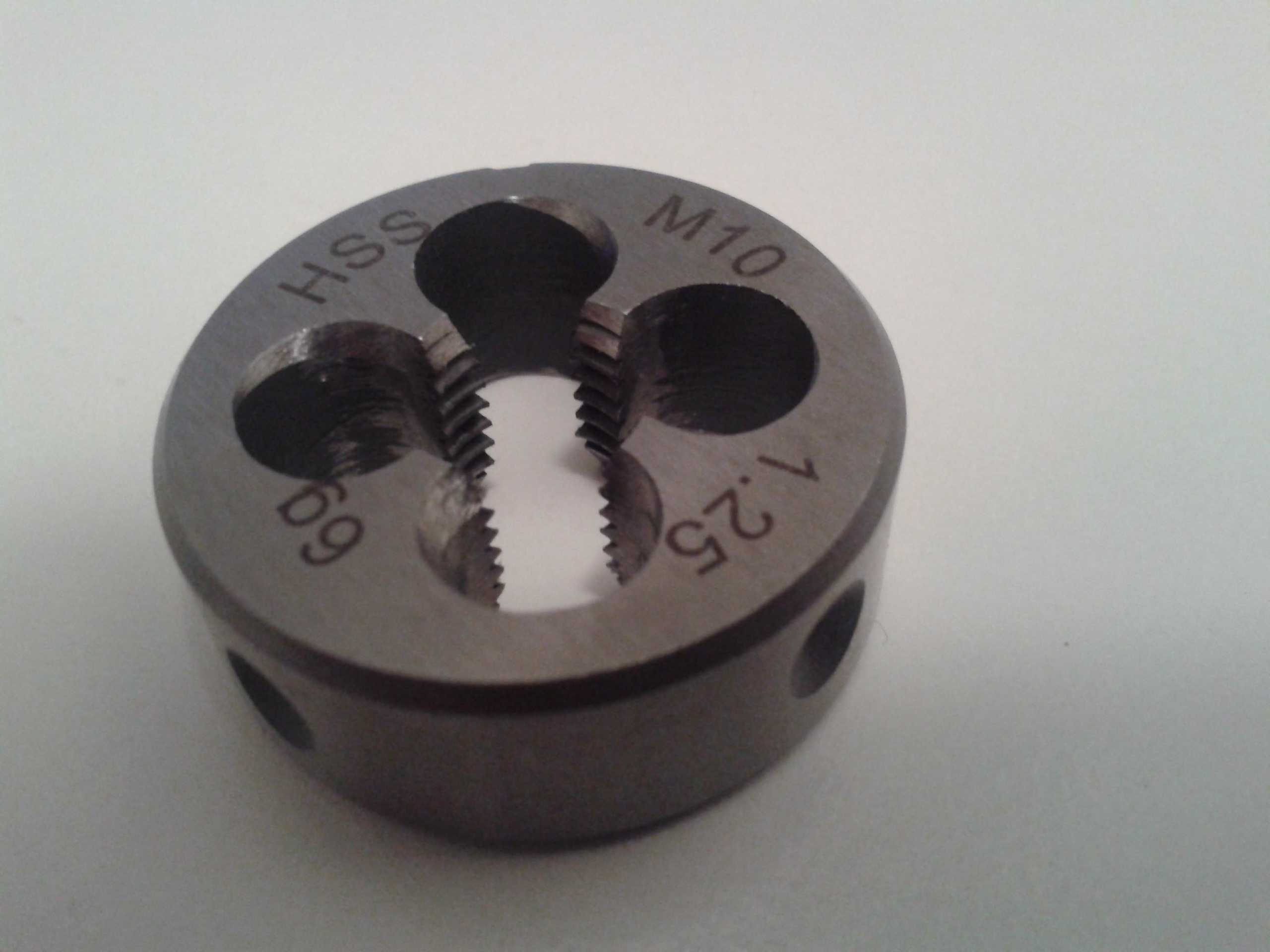

 schneid mir auf den Schaft ( ca 78mm ) ein M10x1.25 Gewinde drauf -
 ein befreundeter Schlosser hatte zufällig ein Schneideisen dafür in seinem Werkzeug.
