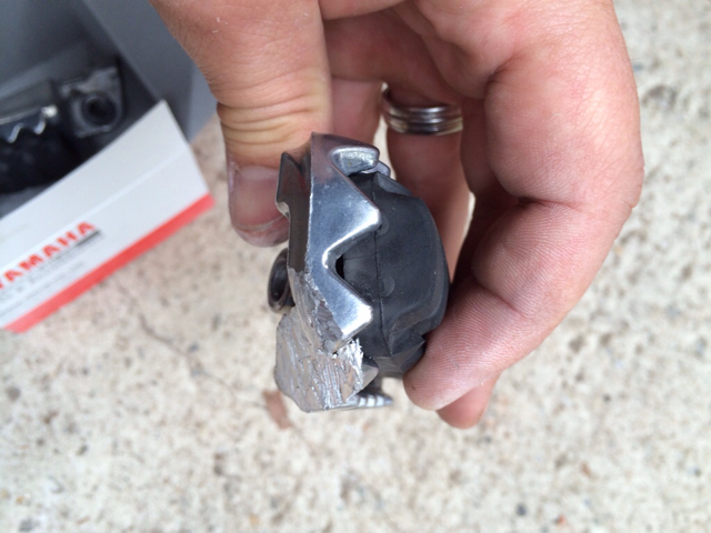

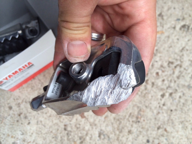

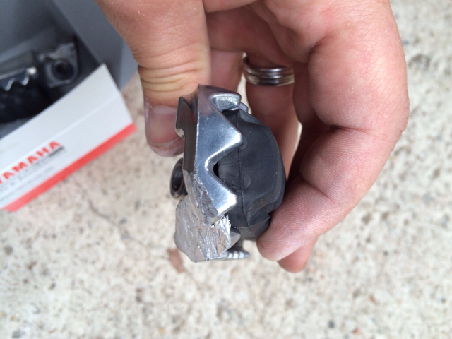

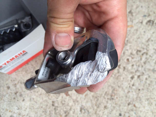

    Also mit dem Original Federbein und D214 hatte ich garnicht den Mumm die Rasten schleifen zu lassen.Erst seit Hyperpro 461 haben die Nippel sofort geschliffen und ich hab sie demontiert.Jetzt schleift die komplette Raste,ich mach später mal ein Foto.Mit dem Pipo3 kein Problem und sie klappen auch wie gewollt weg.Das einzige was mich noch stört sind die Soziusrasten wenn ich mit den Füßen ganz nach hinten muß damit die Sohle nicht schleift.Ich hab keinen Angststreifen mehr hinten.Auf dem Bild ist der Dunlop D214,bei dieser Fahrt hat die Raste ständig aufgesetzt und es ist nix passiert.
    mt09.de/forum/gallery/image/835/
    P.S.ich hab die Street Rally Rasten ohne die langen Nippel montiert
