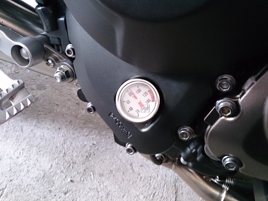

    So Leude, ich war bei Louis und habe meiner lieben ein schönes Thermometer gegönnt!
    Was mich am meisten überrascht hat, war die Tatsache wie genau das Thermometer geht. Hätte ich dem Teil garnicht zugetraut zumal die gerade im Angebot für 20 € zu haben sind. Dadurch steigt der Nutzwert natürlich enorm. Zum vergleich habe ich mit einem Infrarotthermometer die Temperatur gemessen und die war nahezu deckungsgleich. :clap:
    Falls von euch jemand sich so ein Thermometer zulegen will, was ich wärmstens empfehlen kann, hier die Maße.
    Fühlerlänge 70 mm Gewinde lt. Meßschieber rund 20 mm ganz exakt waren es 19,65 mm. Ich habe auch mehrmals geprüft. Der Meßfühler eckt nirgends an oder so und ist exakt mit der Meßspitze im Ölsumpf. Die Temperaturabweichung zum untersten Punkt der Ölwanne (Ölablassschraube) betrug lt. Messung 5 Grad. :dance:
