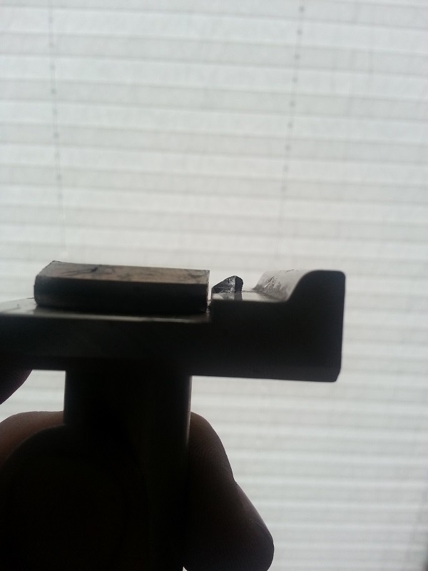

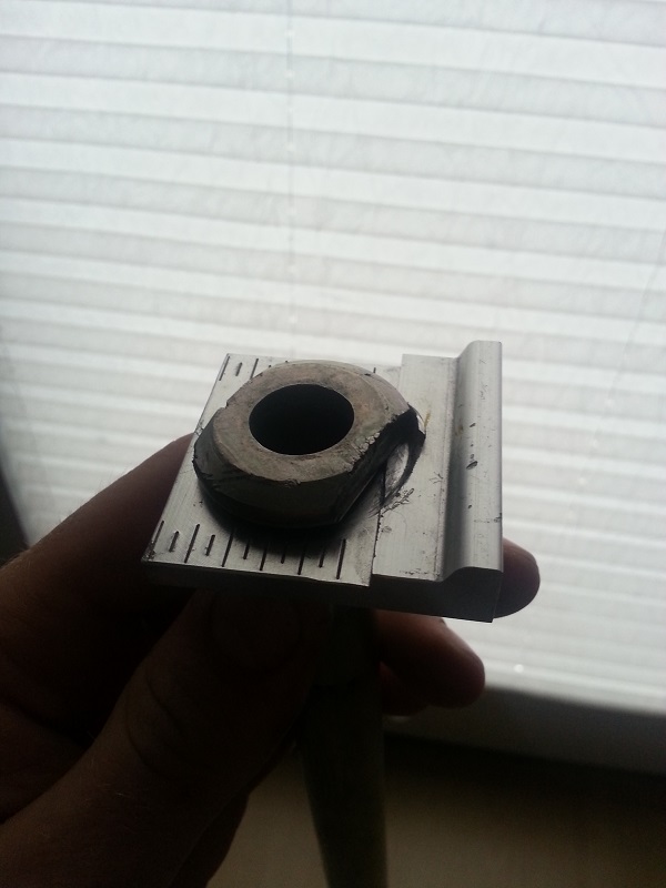

Ich stelle euch hier meinen selbstgemachten Kettenspannerblock vor. Der originale ist Müll! Allgemein sind die meisten Serienkettenspannerblöcke schlecht....aber dieser?! Dieser bietet zu wenig Fläche, die "Verdrehkraft", die beim Anziehen der Mutter zwischen Schlüsselfläche Achse und Kettenspannerblock entsteht, aufzunehmen! Desweiterern war meiner überhaupt nicht Passgenau gearbeitet, das gefällt mir als Werkzeugmechaniker garnicht!
A.)War mir die Toleranz zwischen Duchmesser Achse und Bohrung zu groß und
B.)der Mittelpunkt der Bohrung zu weit von der Fläche weg die gegen das Verdrehen sichtert.
Die Achse konnte sich also immer ein wenig verdrehen und es lag beim Anziehen nicht mehr "Fläche auf Fläche"!
Somit musste es passieren, dass das Ding überrdreht...
...natürlich kurz vor meinem Motorradurlaub im Allgäu! Also schnell Maße vom alten genommen und ab an die Fräse!
Hier zwei grausame Bilder ![]()

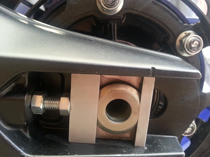

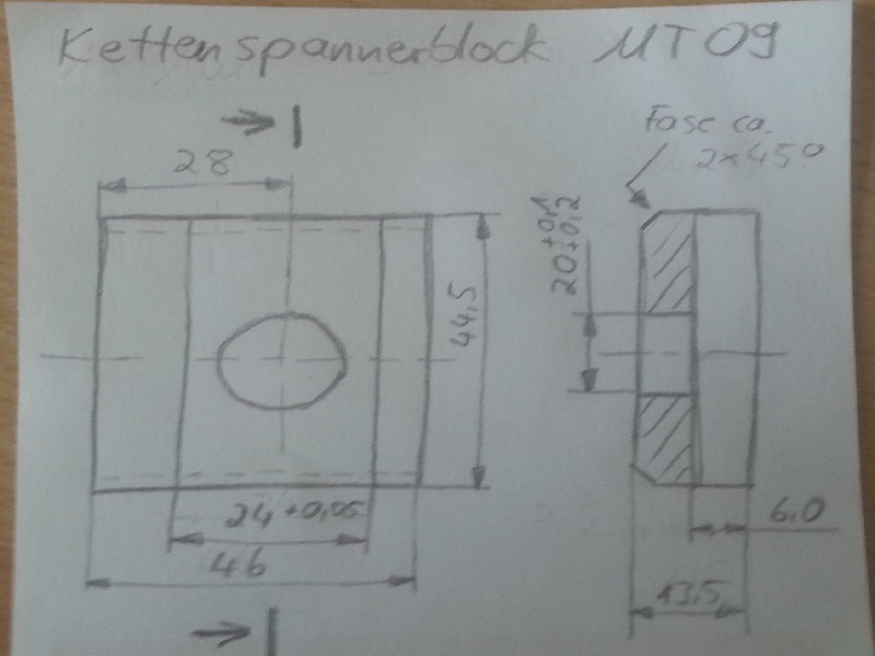

Das ist mein neuer, sieht simpel aus und erfüllt seinen Zweck. Jetzt weiß ich was ich hab! ![]()
