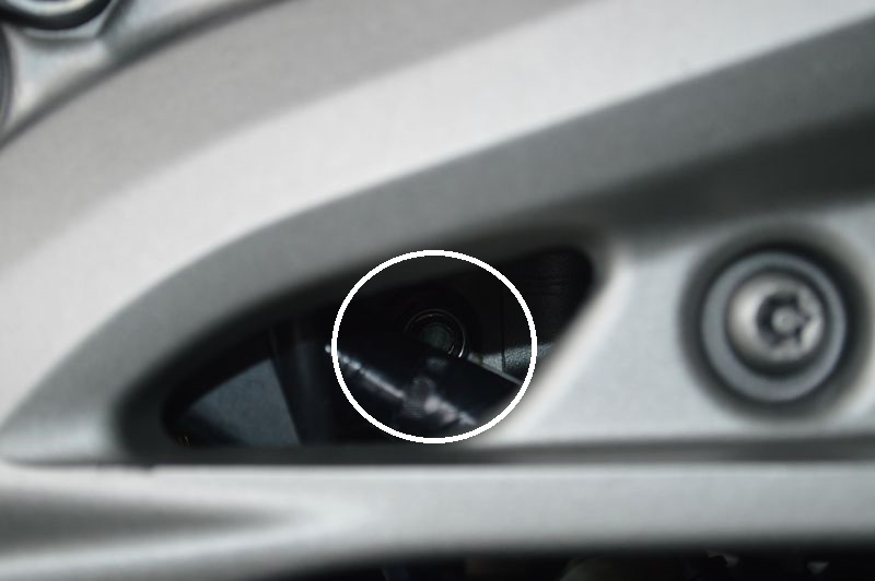

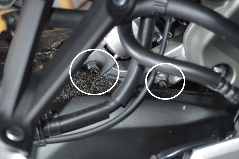

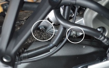

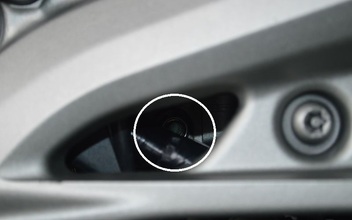

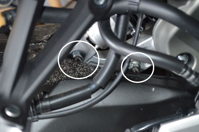

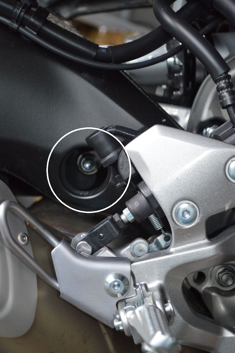

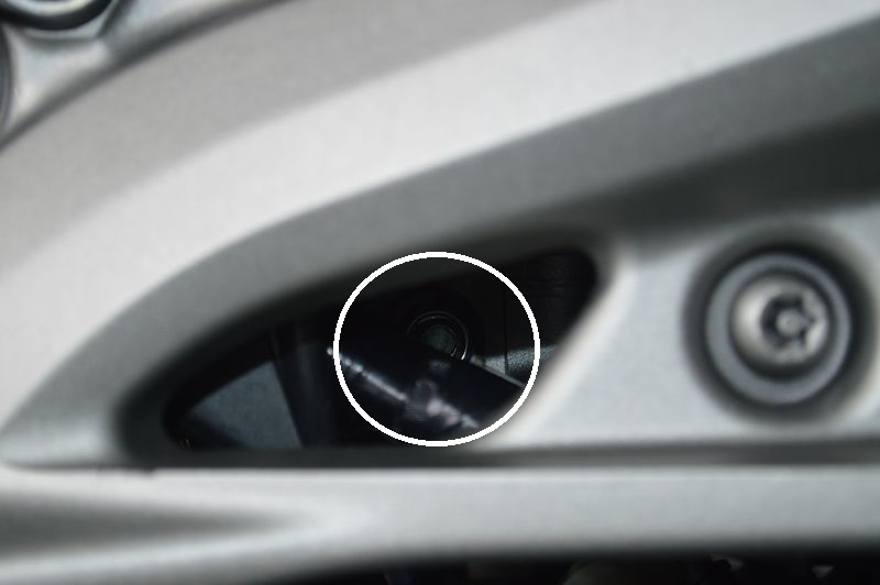

#167 Damit auch ich es kapiere hier mal in Bildern.
1. Schraube: Loch in der Schwinge
2. Schraube: rechte Schraube zweites Bild
3. linke Schraube ( Fuss vom Federbein )
4. Schraube: Rahmen oben ( Kabel beiseite schieben und mit der Nuss durch den Rahmen ? )Reihenfolge richtig und wo kommen die Probleme ?
