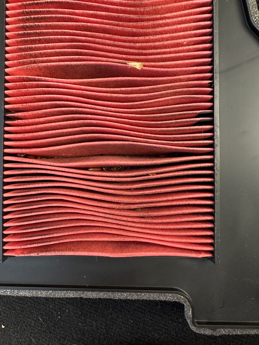

    wollte nochmal meine Erfahrung zum Thema Luftfilter teilen (RN29).
    Bei 40.000km soll er gewechselt werden. Habe ihn vor knapp 2 Jahren bei 35.000 zusammen mit Ventilspiel und Zündkerzen gewechselt; er war total verdreckt!
    Und jetzt habe ich ihn 20.000km später wieder gewechselt und er war wieder ordentlich voll mit Fliegen, Pollen, Staub etc.
    Also ich würde es jedem empfehlen die Intervalle vom Luftfilter zu halbieren von 40tkm auf 20tkm. Sitzbank, Tank und dessen Verkleidung ist super schnell abgebaut und dann nur noch die paar Kreuzschrauben öffnen um den Einsatz zu tauschen.
  • #206
    bei 40000 zu wechseln finde ich auch zu lang! Kommt auch immer drauf an wo man fährt....
  • #207
    Also ich bin ausschließlich auf der Straße gefahren. Deutschland, Schweiz, Italien und Frankreich keine richtig staubigen Straßen und trotzdem sieht er so aus. Klar würde er mit 40.000km auch noch filtern, aber scheinbar frisst er in seiner Position relativ viel Dreck.
