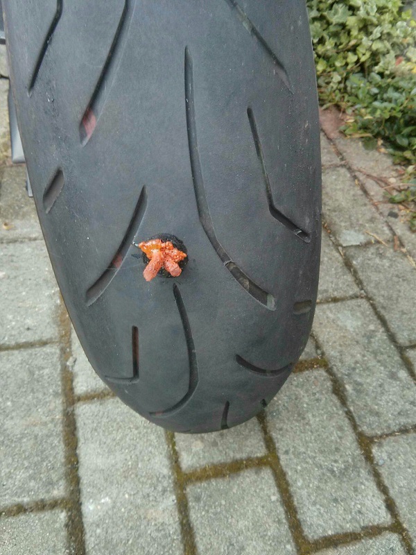

    Hallo das mit den Nachbarn war auch mein erster Gedanke aber die beiden Steifen über den Felgenhörnern
    zeigen mir das ich zumindest mit wenig Luft gefahren bin, oder liege ich da falsch??
    Was den Schaden gemacht hat da tippe ich auf Glas oder irgend ein gekantetes Blechstück,
    ich bin vom Mopped abgestiegen ins Haus und ca.10min Schlüssel ect. gesucht dann aufs Rad und an Mopped
    vorbei gefahren und den Schaden bemerkt!
    Wenn es ein Nachbar war da ein ganz abgebrühter und das will ich keinen unterstellen!
    Zum Thema ADAC: nee ich bin da kein Mitglied und habe es auch nicht vor!
    Mfg Matthias

    So mal sehen was passiert, Zeug und jetzt heist es warten!
    So Luft ist drauf und scheint auch zu halten, habe ca. 3 bar drauf mal sehen was Morgen ist, dann schnell Reifen wechseln lassen!
    Ging ganz einfach man darf nur mit der Reibaale nicht zimperlich sein!!
    Mfg Matthias

    Aber schneide den hervorstehenden Wurm bündig ab. Bitte. :violin:
    Durch das Fahren , wenn der Pneu warm wird, wird sich der Wurm mit dem Gummi verbinden (vulkanisieren) und ist nacher dicht und hält.

    So neuer Reifen ist jetzt darauf und der Alte sah von innen so aus, muss sagen für das erste Mal habe ich das gut hin bekommen! Um nach Hause zu kommen kann ich dieses Set nur empfehlen!
    Das nächste Mal etwas weniger Kleber benutzen damit der nicht durch den halben Reifen läuft!

    So würde ich den Reifen auch noch ganz runter fahren.
    Hatte ich vor Jahren auch mal erlebt.
