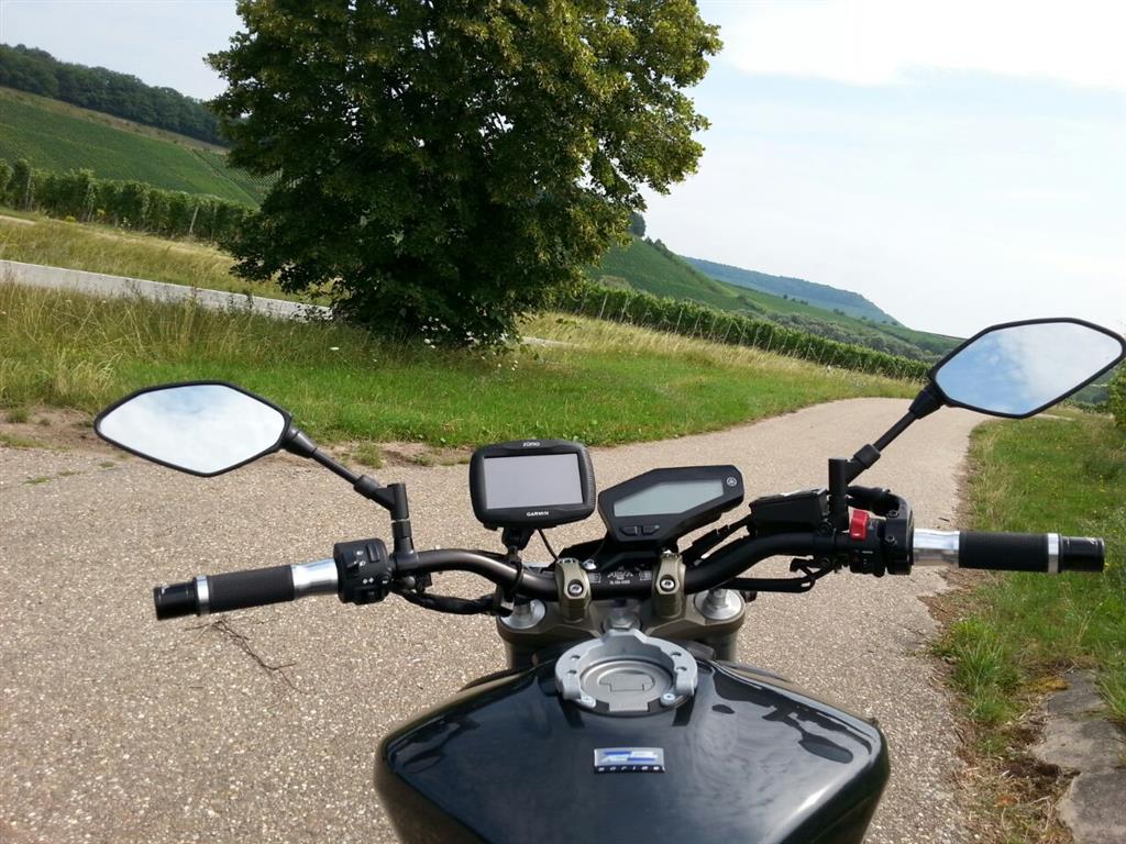

    Hier mal ein Bild vom ABM Booster 0429 an der MT
    ABE gibts zwar für den Lenker aber noch nicht speziell für die 09er.
    Hab den Lenker dann einfach bei meiner freien Werkstatt abnehmen und bei der Zulassungsstelle in den Brief eintragen lassen.
    Infos unter: http://www.ab-m.de/images/docu…Lenker-Teilegutachten.pdf

    Der 429er is halt eigentlich genau gleich wie der originale und etwas breiter oder ?
    Hab den ja auch angeschaut und dran gehalten aber der is meiner meinung nach genau so hoch wie der Originale.
    Hast du selbst umgebaut oder machen lassen ? Hab bissel bammel das Loch richtig zu bohren für die Gashahn befestigung...
  • #36
    Brauchst doch nichts zu bohren.
    Nur den Stift wegschleifen.
    Bissle anti-rutsch Folie drunter und gut ist. ;)
  • #40
    Cool ! Sehe ich das richtig das der in erster linie deutlich breiter ist aber nicht tiefer ?
    Was hast gezahlt für den Magura ?
    Der ABM ist leider nicht wirklich breiter als der originale. Aber etwas flacher.
