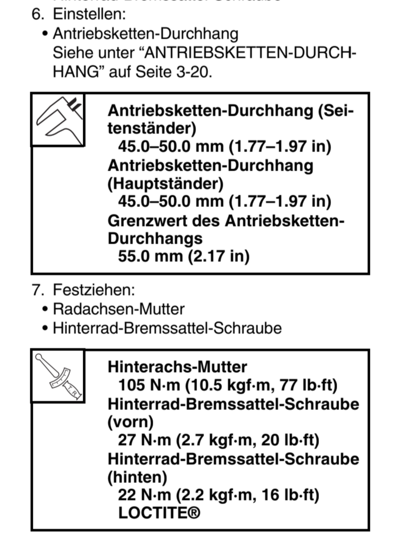

    Hast du das OE-Werkstatthandbuch? Vermutlich nicht, sonst würdest du ja nicht fragen.... Schreib´ mir!
    Ausschnitt aus dem WHB der Tracer 9 GT+ Bj. 23 (RN70):
