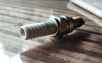

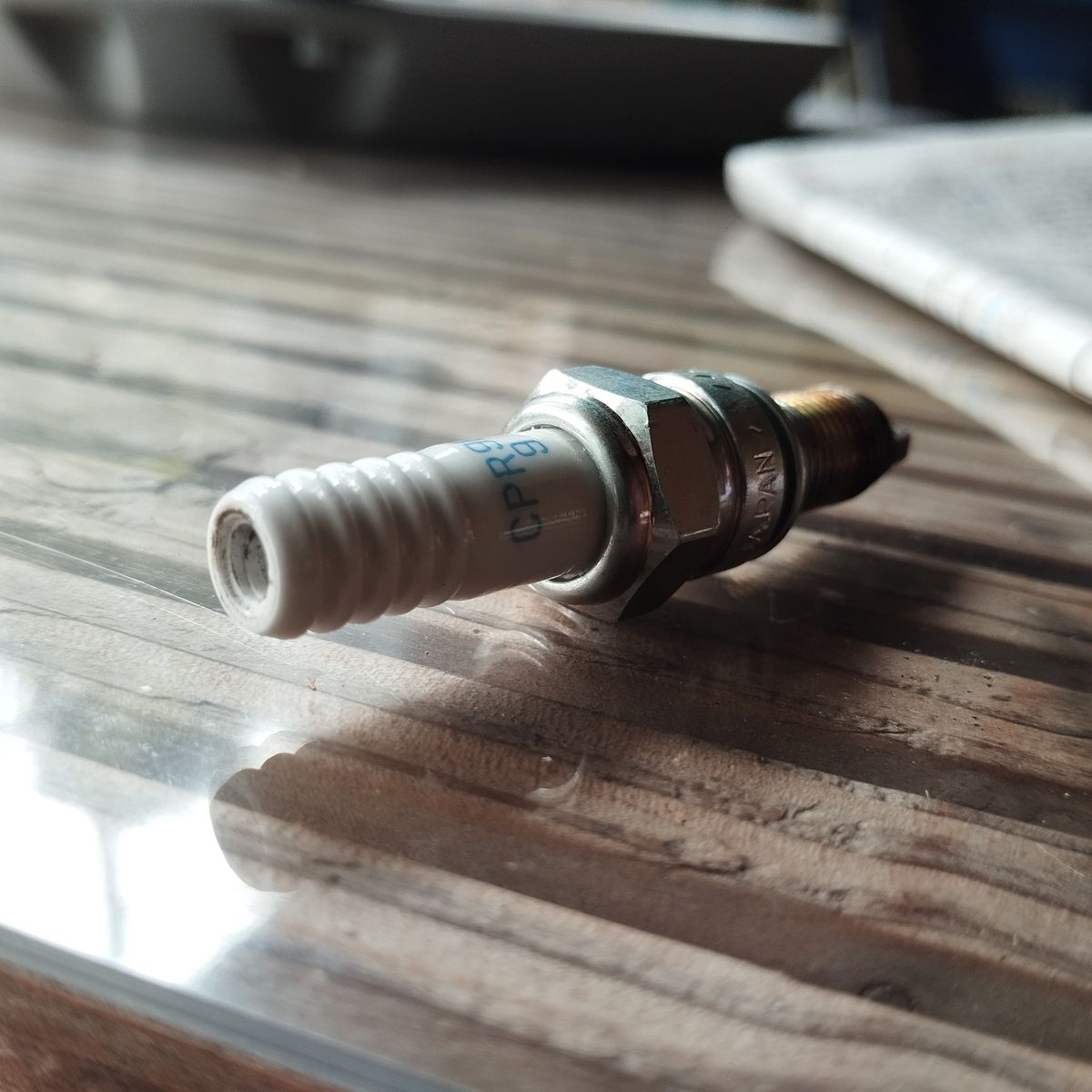

    Mein Problem ist das ich Zündkerzen ohne die Gewindestange oben benötige.
    Da fehlt mir die genaue Produktbezeichnung
    Die falschen habe ich von mhv schon bekommen.
    Kannst du mir da weiterhelfen?
    Gruß Thomas
    verstehe nicht was du suchst, alle Motoren haben doch ein Kerzengewinde?
    Oder meinst Du ohne Gewinde an der Spitze? das lässt sich mit einem schraubbaren Adapterstück machen
    Ein Bild wäre hilfreich :obscene-drinkingcheers:

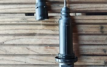

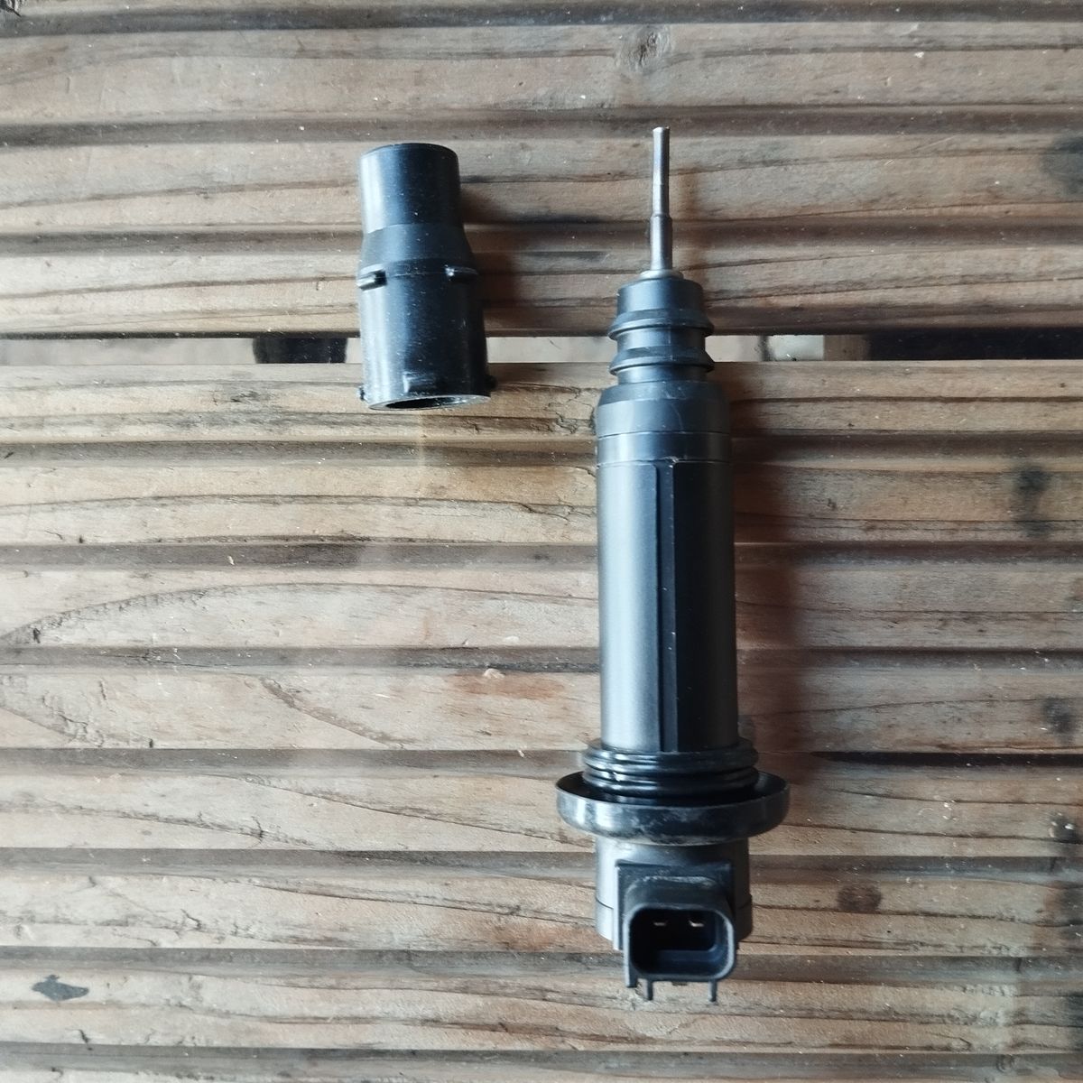

    ich würde sagen, der fehlende Kopf, steckt noch im Zündkerzenstecker....
    Edit: bzw. Zündspulenstecker bzw. Zündspule mit kombinierten Zündkerzenstecker 8o
    oder in der Zündkerzennuss, welche einen Gummieinsatz hat.....

    Meine MT 09 hat Zündspulen Stecker.
    Also bei Louis gibt es die Zündkerzen schon mal nicht. Die meinen ich sollte mich an Yamaha wenden. Gibt es keinen im Forum der das Problem schon mal hatte?
    Das witzige ist das auf dem Stecker ein Logo von Mitsubishi ist.
    Grüße und danke für eure Hilfe
  • #8
    Sowas gibts nicht. Die Kerze auf Deinem Bild ist Defekt. Der Kopf oben fehlt.
    Schau doch in der Betriebs Anleitung. Dort stehen die Daten für Dein Motorrad und auch welche Kerzen da rein gehören.
  • #10
    Jepp, die Kerze ist definitiv defekt, denn es fehlt der obere Elektrodenkontakt, der den Stromfluss zur Zündspule sicherstellt.
    Das habe ich so noch nie gesehen, da das meist doch recht fest eingesintert ist...
