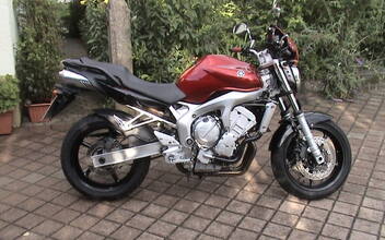

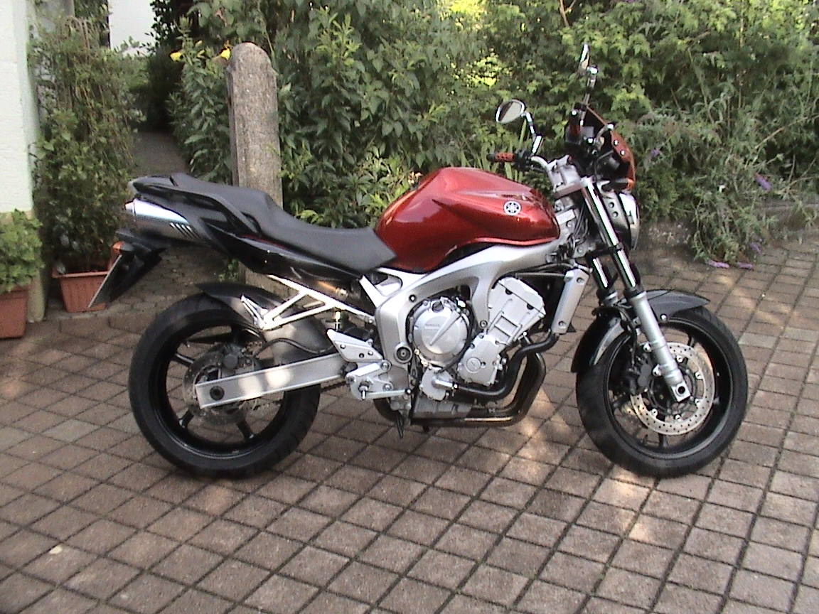

    Meine Yamaha FZ6 war eine Bestie. Ab 8000 U/min hatte ich Angst auf dem Teil. Da ging die Fuhre erst Richtig Los. Mit einem Leovince Underseat, eine Brüllende Bestie. :D
    PS: Die FZ6 hab ich 2007 für 6200 Euro gekauft. Nagelneu mit 0 Km auf der Uhr. Muss man sich mal vorstellen zu heute.
