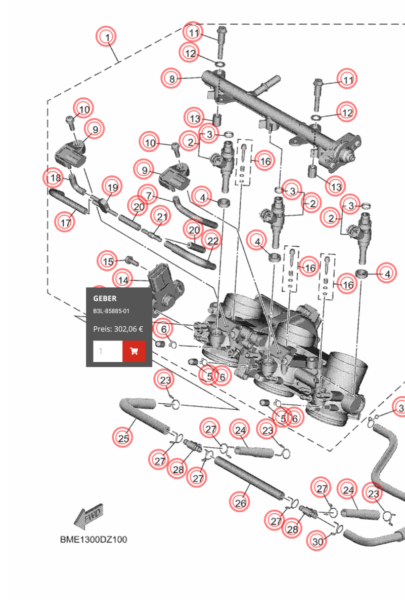

#94 Alles anzeigenDas mit dem Selbsteinbau würde mich auch interessieren.
Mit dem Gedanken spiele ich nämlich auch.
Nur Garantie hab ich leider keine mehr. Mal nachfragen was das Teil kostet.
Laut Google gibt es Preise von 17$ bis 350€
Bei Yamaha muss man doch gar nicht rätseln, was ein Teil kostet. Der Ersatzteilkatalog ist doch online verfügbar
#95 Alles anzeigenTeilenummer wenn ich mich nicht täusche: B3L-85885-01
Wäre bei Webinar für ~64€ zu haben
Mit Einführung und Zoll laut Google/ChatGPT ~95€
Was deutlich günstiger ist als zb bei yam-shop. Dort kostet das Teil satte 283,93€
#97 Alles anzeigenDas teil gibts mit Ersatzteilnummer mit obigem Preis. Ich erhielt es als Kit teil mit der Nummer: 90891-30169. Ist viel viel billiger, googelt mal.
Selbsteinbau sicher nicht ganz einfach und die Position muss eingestellt werden. Konnte ich mit OBD erledigen.
Welchen Obigen Preis meinst du? Die rund 300€? Also mit der Teilenummer von dir gibt's über Google jedenfalls definitiv welche zu guten Preisen.
Also Einbau geht glaube Recht einfach. Auf der rechten Seite paar Schrauben weg und dann sollte man den raus fummeln können.
Mit was für einem ODB hast du das einstellen? Und was genau müsste eingestellt werden?
Jedenfalls schon mal danke für die Info👌👍

#100 Alles anzeigenWäre bei Webinar für ~64€ zu haben
Das Teil gibts für 18,55 Euro.
Yamaha - 90891-30169-00 - throttle sensor assy mt10 seri | Motorrad, Marine & ATV | OEMMotorParts
