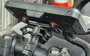

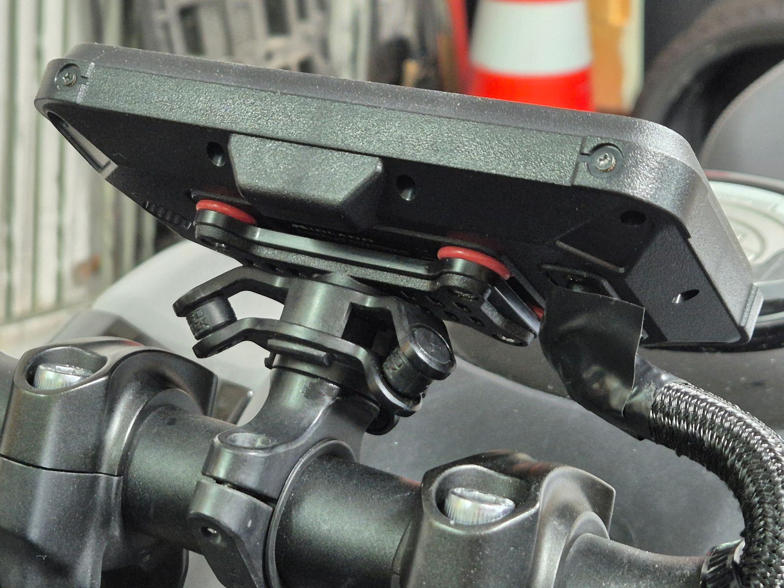

    Wie läuft denn bei Deinem Setup die Bedienung und der Signalweg? Funzt die Bedienung üder den kleinen Joystick am Lenker noch? Oder ist jetzt tippen am Tablet angesagt? Klappt das mit Handschuhen? Fragen über Fragen ...
  • #12
    Da es sich um ein ANDROID AUTO Tablet handelt, ist die Bedienung komplett vom Motorrad entkoppelt! Es wird über den Touchscreen vom Tablet gesteuert. Das geht auch mit Handschuhen ... sie sollten aber für Touchscreen-Bedienung ausgelegt sein 8)
    Weiterer Vorteil: Mit meinem 30,-€-Billig-Headset im Helm nutze ich zudem die SPRACHSTEUERUNG von Android.
    Der Joystick am Lenker funktioniert natürlich auch weiterhin, aber nur für die eigentlichen Motorrad-Funktionen.
    Ich habe im Menü sämtliche BT- und WLAN-Einstellungen der Tracer abgeschaltet. Das ist definitiv kein Verlust, weil diese ganze Connectivity-Garmin-Funktionalität ohnehin kompletter Murks ist und ich ja genau deshalb das Tablet angebaut habe :cursing:
    Mein Smartphone liegt weiterhin im Ablagefach und wird über USB geladen.
    Hoffe, Deine Fragen vernünftig beantwortet zu haben?! ;)

    Lieber @defcon999 Holger,
    ein Frage hätte ich noch. Kann es sein, dass die Ali-Tablets alle ein rotes und schwarzes Kabel als Anschluss haben? Wir verbindest du es mit dem Yamaha-Bordstecker?: schwarz auf schwarz und rot auf grau?

    Eigentlich sind die Stromkabel immer (egal, ob Ali oder Amazon) mit rot schwarz gekennzeichnet. Bei mir war es so, dass am rechten Kontakt des Steckers PLUS war und links MINUS (siehe Foto) .
    Auf die Farben dort habe ich nicht so geachtet, da ich es mit einem Multimeter ausgemessen habe. Du kannst mein Originalbild aber sehr gut vergrößern. Dann siehst Du die Farben.
    Im Übrigen kannst Du nichts falsch machen, weil die Geräte üblicherweise einen Verpolungsschutz haben und dann halt nicht starten.
