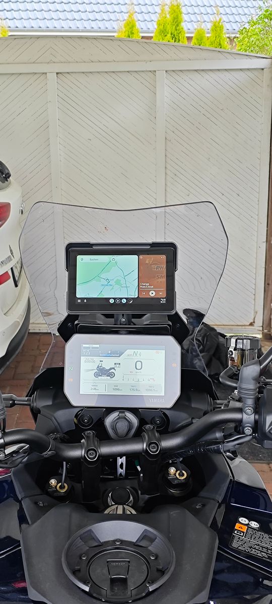

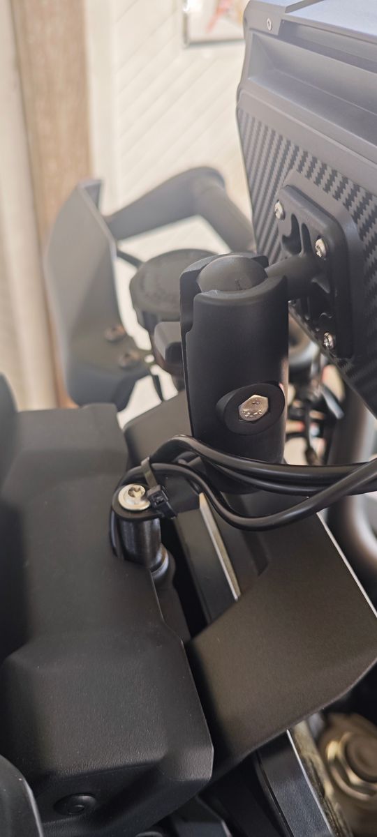

    Für den Anbau muss man lediglich die Frontscheibe abbauen und hat dann genug Platz zum werkeln. Dabei fiel mir auf, dass sich mittig über dem Hauptdisplay eine M8-Schraube befindet, die einen stabilen Eindruck macht und sich für den Anbau geradezu anbietet ^^ Beim Tablet selbst war eine Kugelkopfhalterung inkl. Schraub-Lasche mit dabei, so dass ich auf die bestellte Halterung komplett verzichten konnte.
    Ich habe die M8-Schraube durch eine etwas längere Version ersetzt und mir mit dem 3D-Drucker eine 15mm-Hülse gedruckt, so dass die Halterung für das Tablet in der passende Höhe befestigt werden konnte. Das funktioniert wirklich sehr gut und ist absolut stabil.

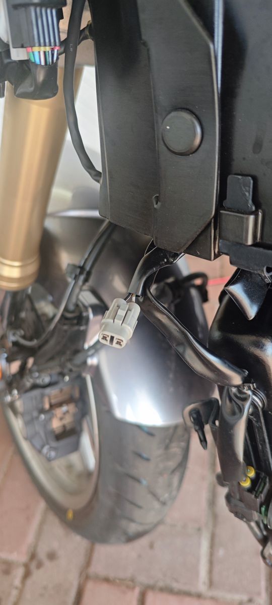

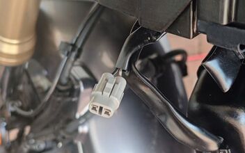

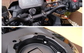

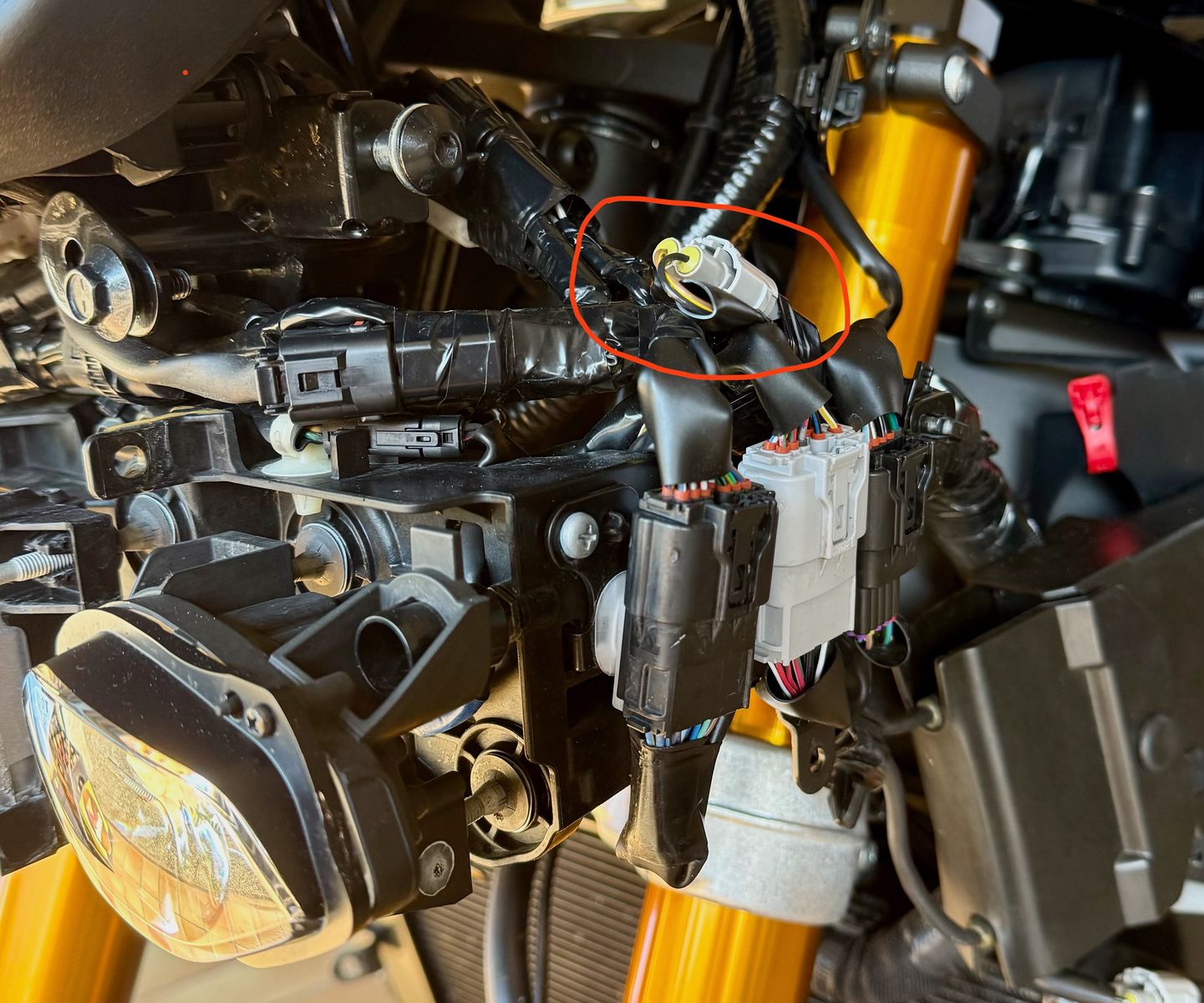

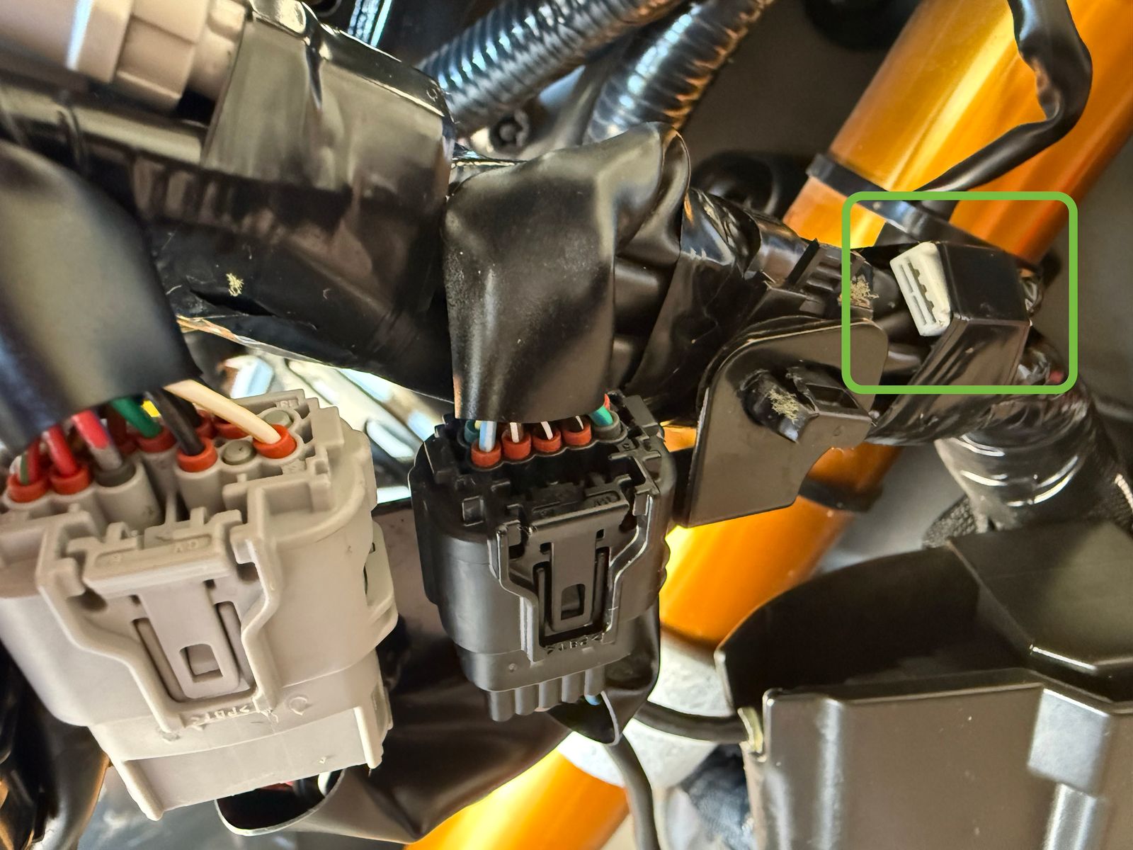

    Wenn man die linke vordere Verkleidung entfernt, dann findet man dort auch den 2-poligen Stecker für mögliches Zubehör. Das ist natürlich perfekt für das Tablet. Also schnell bei Amazon den passenden Stecker bestellt.
    https://www.amazon.de/dp/B0CJTFNJ8H?ref=ppx_yo2ov_dt_b_fed_asin_title
    Die Dinger gibt bei Ali aber auch für ein paar Euros! Dann dauert der Versand halt nur etwas länger.
    Der werksseitige Stecker war auf den ersten Blick nicht zu finden, da er komplett mit schwarzem Klebeband umwickelt war X( Also genau schauen!!

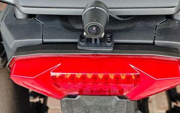

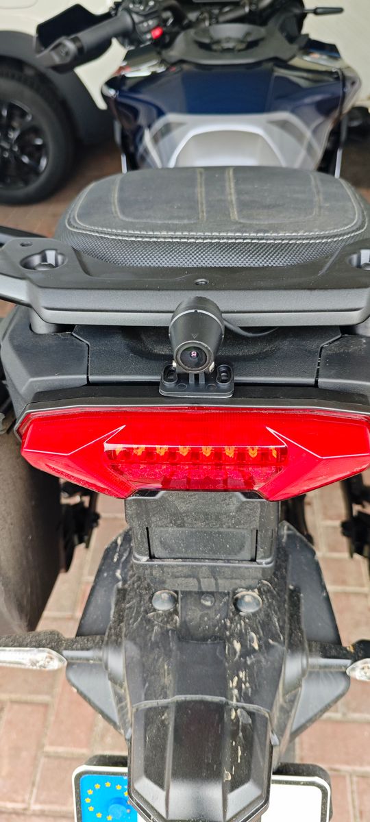

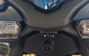

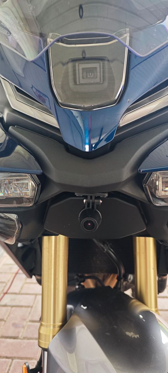

    Das Verlegen der Kabel war völlig unproblematisch. Die Anbauorte für die Kameras waren auch schnell gefunden. Die vordere Kamera hat keinerlei Einfluss auf die Radarfunktion! Es funktioniert alles ohne Probleme ... ist ja auch nur etwas Plastik. Befestigt werden diesen mit wirklich guten Klebepads. Die Kameras wiegen ja auch kaum etwas.

    Ich bin mit dem Umbau und der Funktion jedenfalls sehr zufrieden. Das Ganze hat keine 1,5 Stunden gedauert und übertrifft den YAMAHA/GARMIN-Murks um Längen.

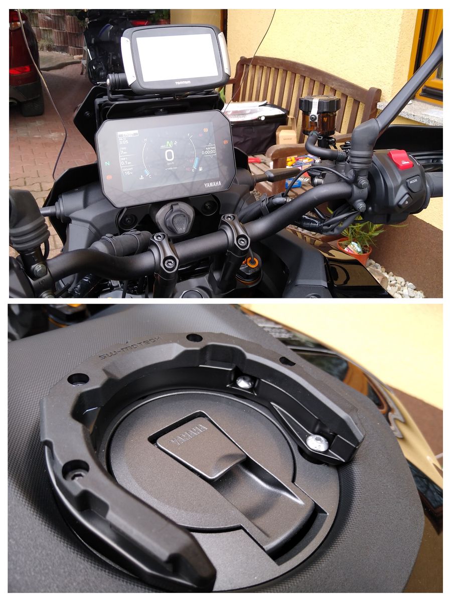

    Habe mir erstmal diese Halterung von ALiexpress, die du in deinem Beitrag erwähnst, montiert. Daran ist mein TOMTOM Rider 400. Das funzt erstmal soweit gut. Die Stromversorgung wurde bei mir gleich vom Händler, vor der Lieferung, an die von dir gezeigte Buchse realisiert.
    Wenn das mal den Geist aufgibt, steige ich sicher auf deine, vorgestellte Lösung um.

    Könnte es sein, dass die vordere Kamera den Sensor, der dahinter ist, beeinflusst / ein wenig im Weg ist?

    Ich hatte zunächst auch Bedenken, dass die vordere Kamera die Radareinheit möglicherweise beeinflussen könnte. Deshalb hatte ich sie zunächst auch nur provisorisch angebracht und und eine 100 km Testfahrt unternommen.
    Ergebnis:
    Keinerlei Beeinträchtigung! Es ist aber auch kein Wunder, das sich das Millimeter-Radar von etwas Plastik nicht beeinflussen lässt. Vorausfahrende Fahrzeuge werden genauso gut und in der entsprechenden Entfernung erkannt, wie ohne die Kamera. Wäre es anders gewessen, hätte man die Kamera auch über dem Radar anbringen können. Dort wäre auch genügend Platz gewesen. Ich hatte auch Bedenken, dass das Radar die Bildqualität beeinflusst und ggf. in die Kameraelektronik "strahlt" ... aber die Aufnahmen sind abolut tadellos.
