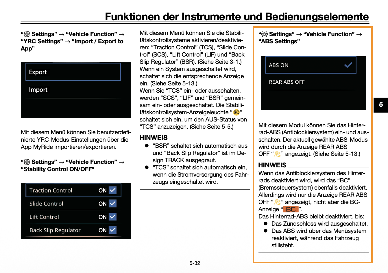

    die Frage und der Wunsch nach einer Abschaltmöglichkeit des Hinterrad-ABS ist aber aus meiner Sicht sehr wohl berechtigt.

    Mal völlig unabhängig von der Schuldfrage in so einer Situation. Wenn ich kaltschnäutzig genug bin gelingt mir so eine Aktion auch mit ABS. Die Kiste mit dem Vorderrad überziehen und gleichzeitig kurz einmal hinten reinhacken. Bevor das ABS reagiert hab ich auf die Art längst den Gripp am Hinterrad abgerissen und die Kiste fliegt...
    Etwas völlig Anderes ist es wenn ich am Schottern bin. Da setze ich (bei abgeschaltetem ABS) das blokierende Hinterrad gezielt für kontrollierte, harte Richtungswechsel ein, oder ich lasse es mit deaktivierter TC einfach mal fliegen...
