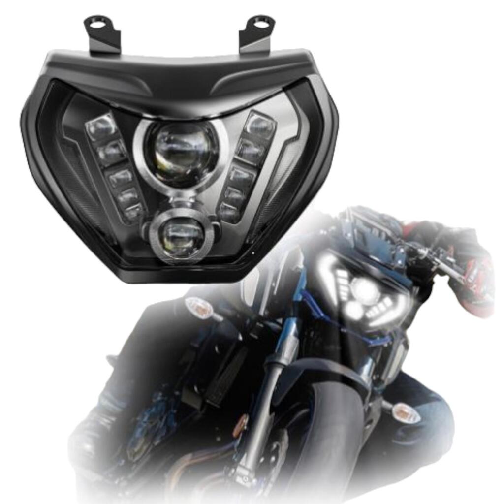

    Hi, bin neu hier und ich suche nur Antworten zu meinem Scheinwerfer den ich durch LED ersetzen will. Ich habe ne Weile im Netz gesucht und 3 Seiten gefunden die einen scheinbar zugelassenen und auch sonst oken Scheinwerfer anbieten. Das Ding ist nur dass ich bei dem hier:
    Zugelassene LED-Scheinwerfer für Yamaha MT-09
    Dieser LED-Scheinwerfer wird Ihrer MT-09 (2013 - 2016) eine moderne Ästhetik und außergewöhnliche Leistung verleihen. Einfach zu installieren, wird er Ihre…
    www.ledperf.de
    nicht sicher ob der wirklich zugelassen ist, denn sie werben zwar damit aber auf den Bildern sehe ich keine E-Nummer und dann weis ich ja auch noch nicht ob der Shop gut ist.
    Dann hab ich noch einen von Retrofitlab gefunden, da sieht man eine E-Nummer und sie werben auch damit etc. der Shop scheint auch ganz in Ordnung zu sein aber ich habe dann noch einen von Motorsport Götz gefunden der gerade um 40% reduziert ist, allerdings haben die wirklich nicht so gute Bewertungen im Netz.
    Retrofitlab:
    Bi-LED-Scheinwerfer für Yamaha MT-09 / FZ-09 (2014-2016) | MT-07 / FZ-07 (2018-2019)
    Möchten Sie Ihren Yamaha MT-09 Scheinwerfer mit LED aufrüsten? Der Bi-LED-Scheinwerfer MT-09 / FZ-09 ist die beste Lösung. Lichtausbeute und Optik werden enorm…
    retrofitlab.com
    Motorsport Götz:
    Yamaha MT09 LED-Scheinwerfer & IP67 Wasserdicht & Lange Lebensdauer, 179,95 €
    Götz Onlineshop Motorrad, Gotz, Quad, ATV, Enduro, Moto Cross, Motorradbekleidung Entdecke den Yamaha MT09 LED-Scheinwerfer: superhell, IP67 wasserdicht, la
    www.motorsportgoetz.com
    Meine Frage ist jetzt quasi nur ob jemand vlt Erfahrungen mit diesen Shops und/oder den Scheinwerfern hat und diese bitte mit mir teilen will, auch bezüglich des Rabatts bei Götz on ich quasi zuschlagen soll mit dem Risiko dass etwas schief geht bei denen. Oder ob Jemand vlt ganz andere Vorschläge hat.

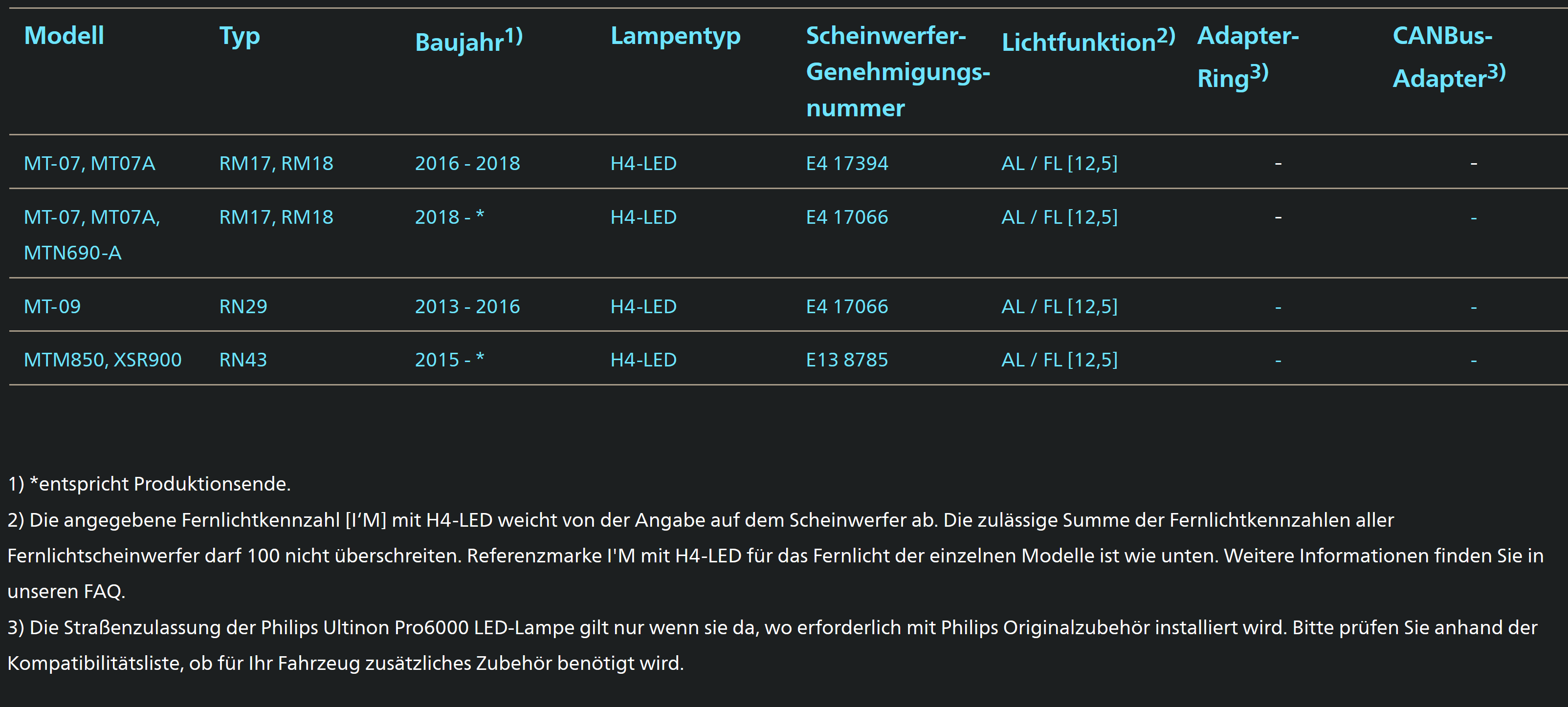

    Das Problem bei den Zubehörscheinwerfern ist, dass es kaum Langzeiterfahrungen damit gibt. Und dass, wenn was im Eimer ist, der ganze Spot getauscht wird.
    Ich hab hier i.wo einen Beitrag eröffnet, da stehen freigegebene LED-Retrofit-H4-„Birnen“ von Philips drin. Kosten so zw. 60 und 120 Euro. Da brauchst nur die „Birne“ wechseln und dir geht problemlos ein Licht auf.
    Einziger Nachteil, Abblend- und Fernlicht leuchten nicht gemeinsam -also genauso wie bei H4. Aber es wird auf jeden Fall nennswert hell!
    Da isses:
    Inzwischen gibts Modelle statt mit 220% sogar mit 450% hellerem Licht
