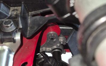

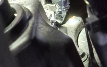

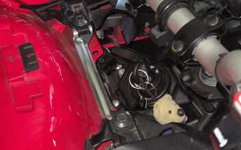

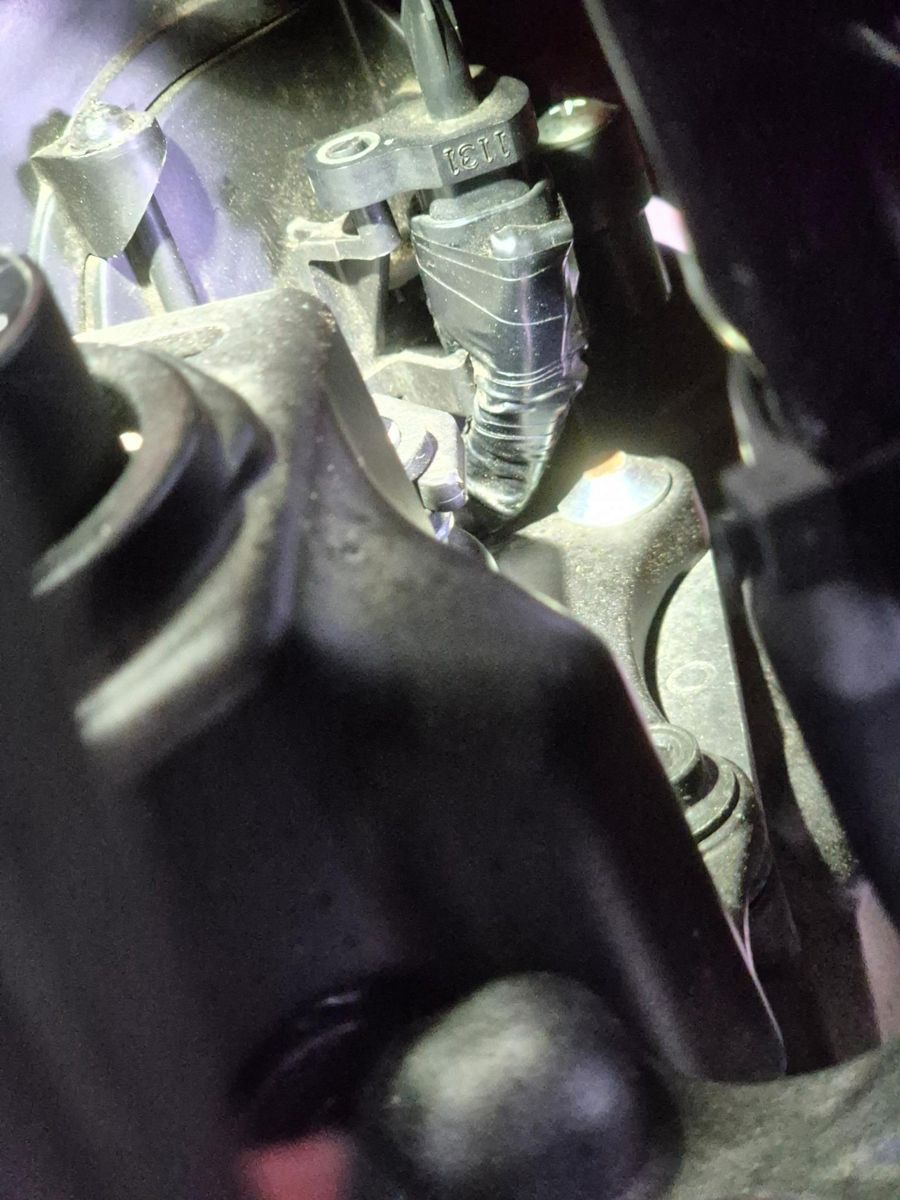

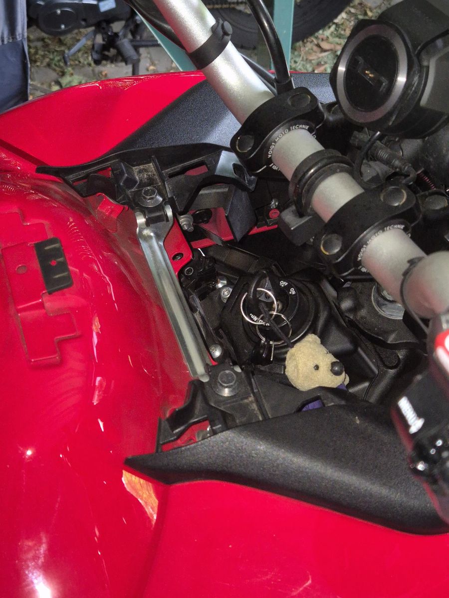

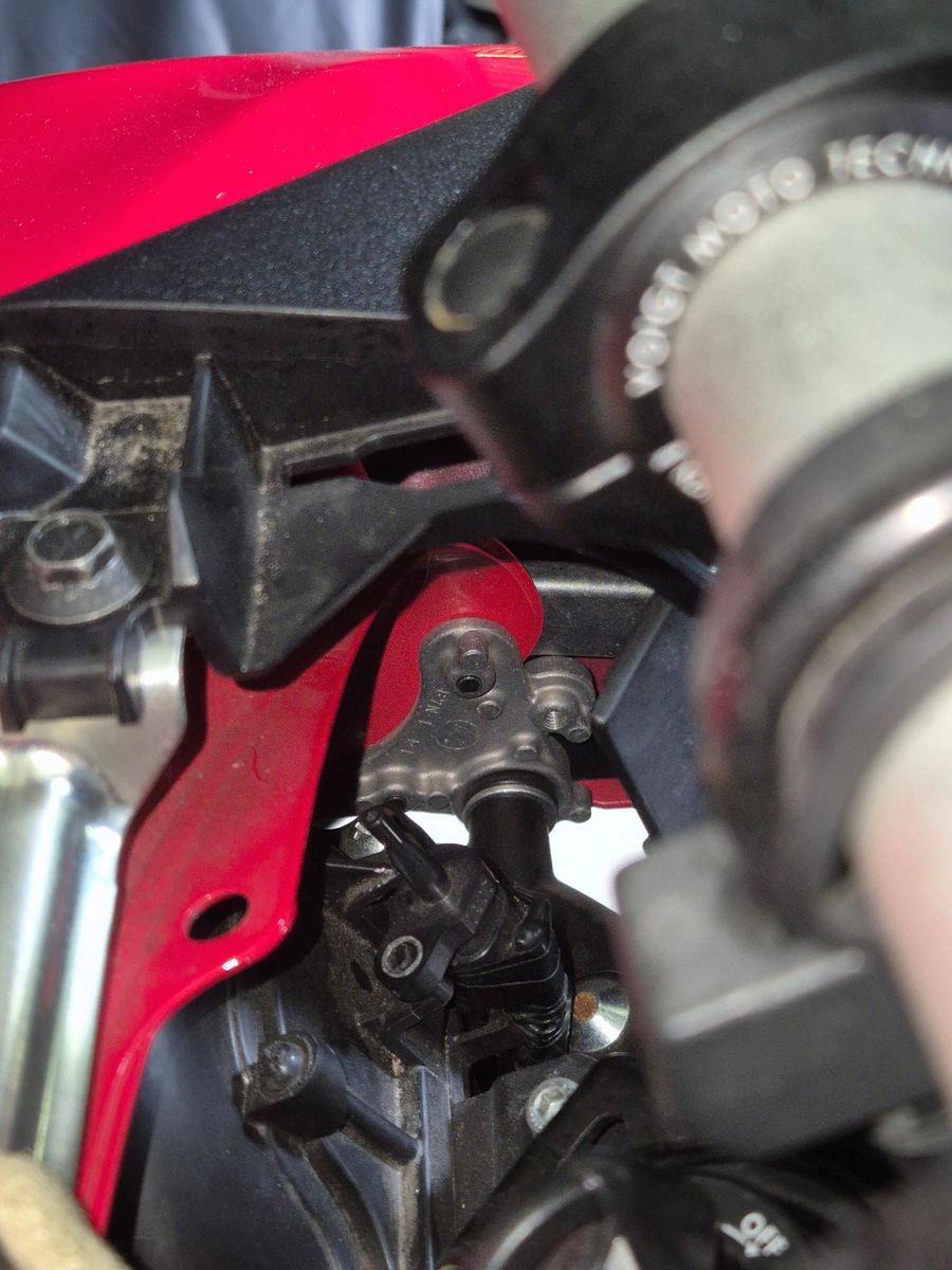

    Der Außentemperaturfühler der RN70 ist vorne auf den Luftfilterkasten gesteckt (nicht geschraubt X/ ).
    Einerseits bekommt er da viel Abwärme vom Motor ab, d.h. also tatsächlich abstruse Temperaturwerte bei niedrigen Geschwindigkeiten bzw im Stand.
    Andererseits ist dieser "Clip" zur Befestigung eine echte Fehlkonstruktion. Bei viel Pech ist er kaputt bzw der Sensor war nicht richtig eingesteckt mit der Folge, daß der Sensor runterfallen kann zwischen Rahmen, Luftfilterkasten und Motor ==> kein Fahrtwind und natürlich erhöhte Temperaturwerte.
    hhmt war schneller....
    Das Teil mit der eingeprägten 1131 drauf?
    Cool - dann werd ich mal gucken, ob ich da fündig werde ...
