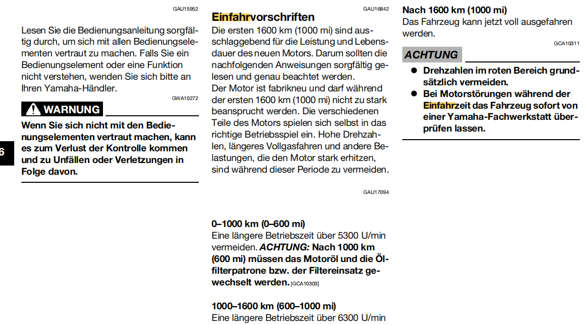

    Laut Handbuch so...

    Zur Frage: laut Yamaha Handbuch 1600km Einfahrphase. (in dieser Phase gilt nur: höhere Drehzahlen über längere Zeit vermeiden)
    Normalerweise kannst ab der 1000er dann schon normal fahren.
