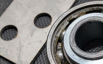

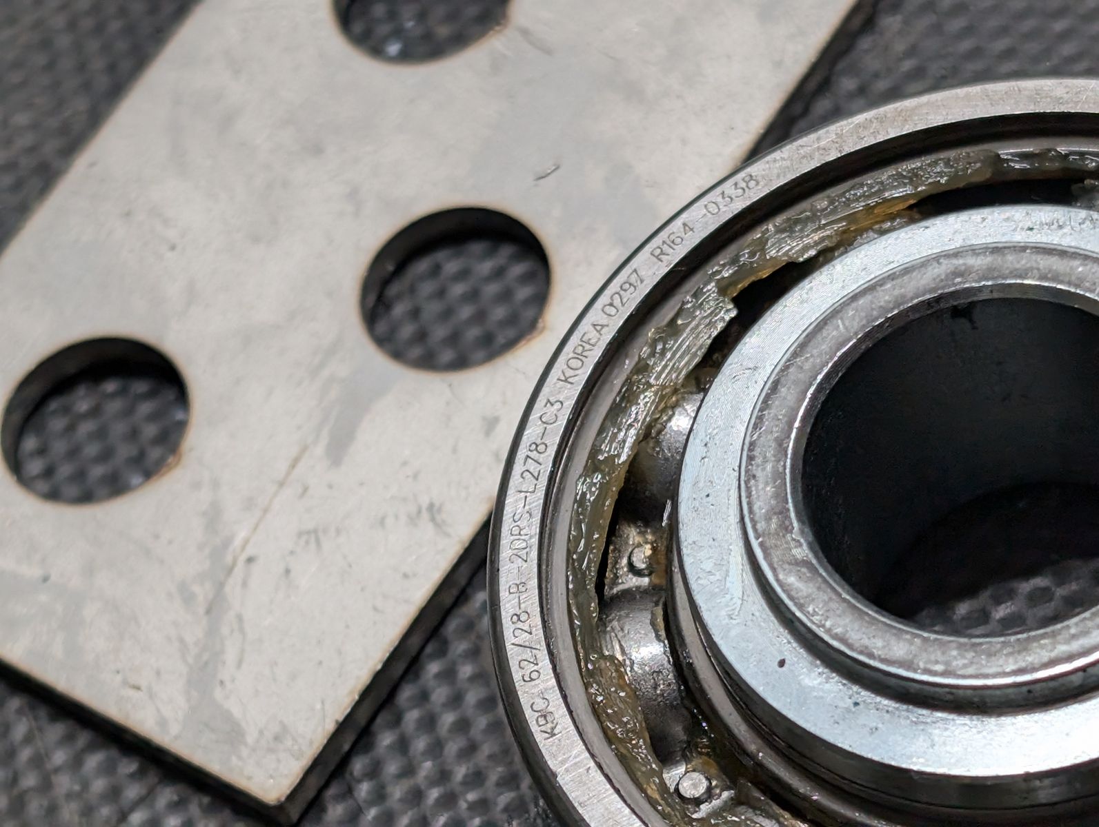

    nach einer Laufleistung von 44 000 km, kommen nun merkwürdige surrende Geräusche aus der Abdeckung vom Kettenritzel. Habe vor kurzen erst ein neuer Kettensatz montiert, Kettendurchhang sowie Kettenflucht stimmen exakt. Das Geräusch tritt nur während der Fahrt auf, unabhängig Gang - Neutralstellung - oder Kupplungsstellung.
    Auf dem Montage Ständer ist dieses Geräusch nicht reproduzierbar. Das Getiebeausgangslager hat keine mahlende oder brummende Geräusche bei Last, auch ist der Dichtring ist noch in seiner korrekten Lage - kein Wellenspiel vorhanden. - vielleicht Übertragen sich die Geräusche aus dem Kupplungskorb , das auch nicht gerade leise ist und ein allgemeines Problem bei der MT-09 darstellt, in den Foren kommt das Problem ja auch öfters mal wieder.

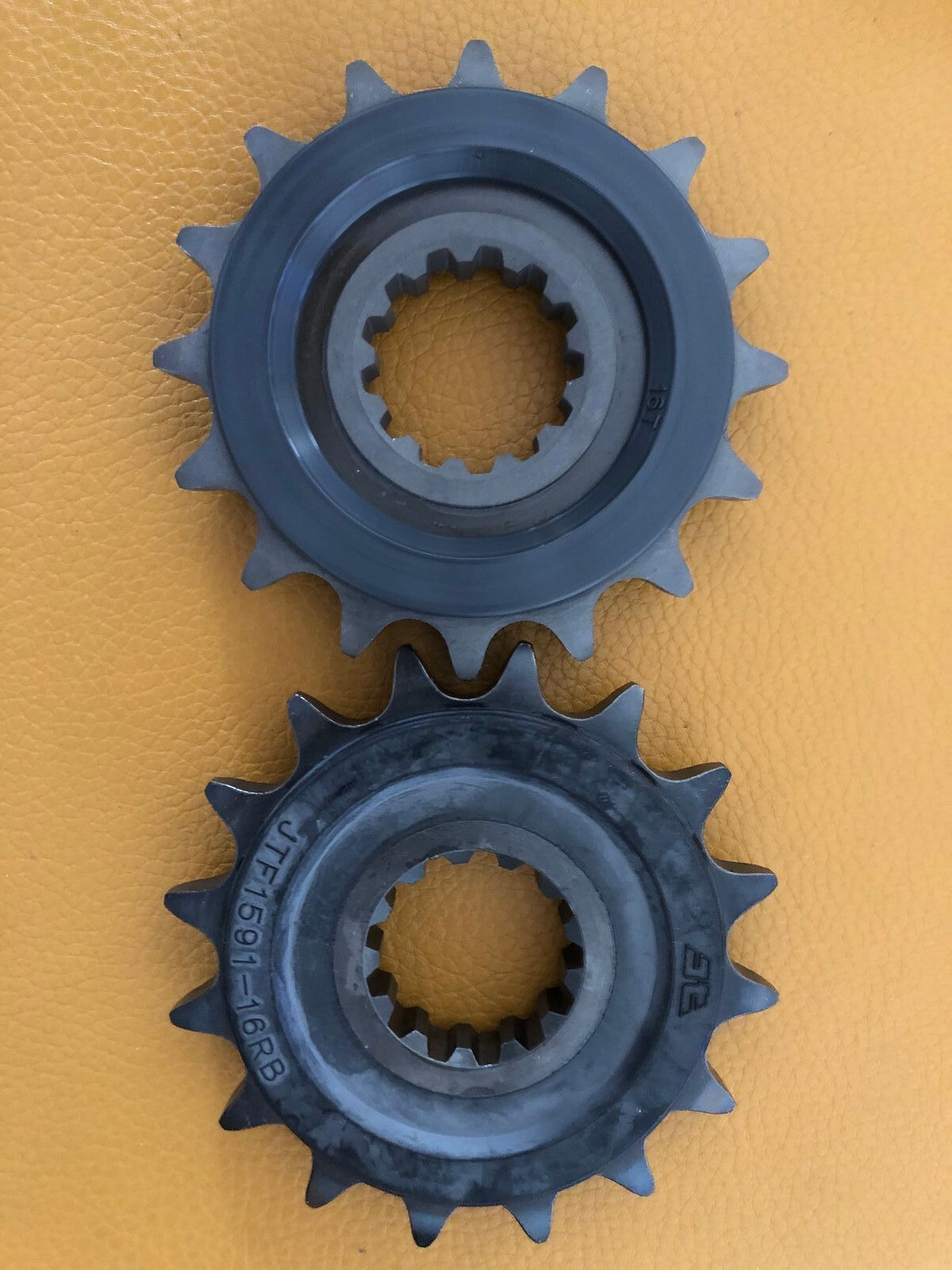

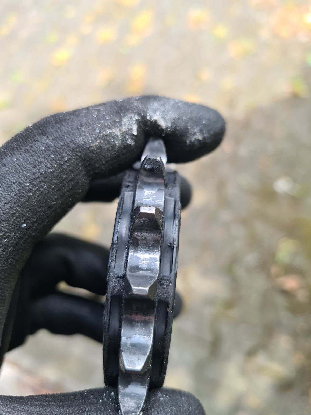

    Mach mal ein Foto vom Ritzel und vom Kettenblatt bitte. Bei "Kettensatz" geh ich davon aus Kettenblatt und Ritzel sind ebenfalls neu?

    Da stimmt was mit dem Kettensatz nicht.
    Wurde alles erneuert?
    Also der komplette Kettensatz ?
    Stimmt die Ketten Teilung oder die Ritzelgröße?
  • #9
    Kettensatz Eindeutig.
