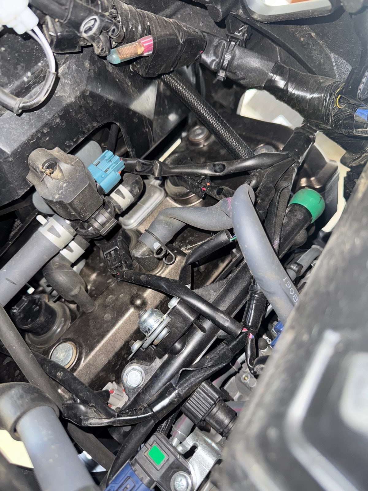

    Also um das Thema zu entschärfen, der KAT war bereits ausgebaut und ich habe ihn nun wieder eingebaut.
    Um zum eigentlichen Thema zurück zu kommen habe alles auseinander gebaut und der Schlauch der KGE war tatsächlich verdreht, jetzt baue ich alles wieder zusammen und stelle den Ölstand richtig 👍🏻
    Vielen lieben Dank an alle die geholfen haben.

  • #19
    Das geschilderte Problem hatte ich exakt so bei meiner RN29. Nur das es bei mir das Öl an der Seite am Kupplungshebel am Motor herausgedrückt hat. Motoröl auf der Flanke am Hinterrad ist ne ganz tolle Sache.
