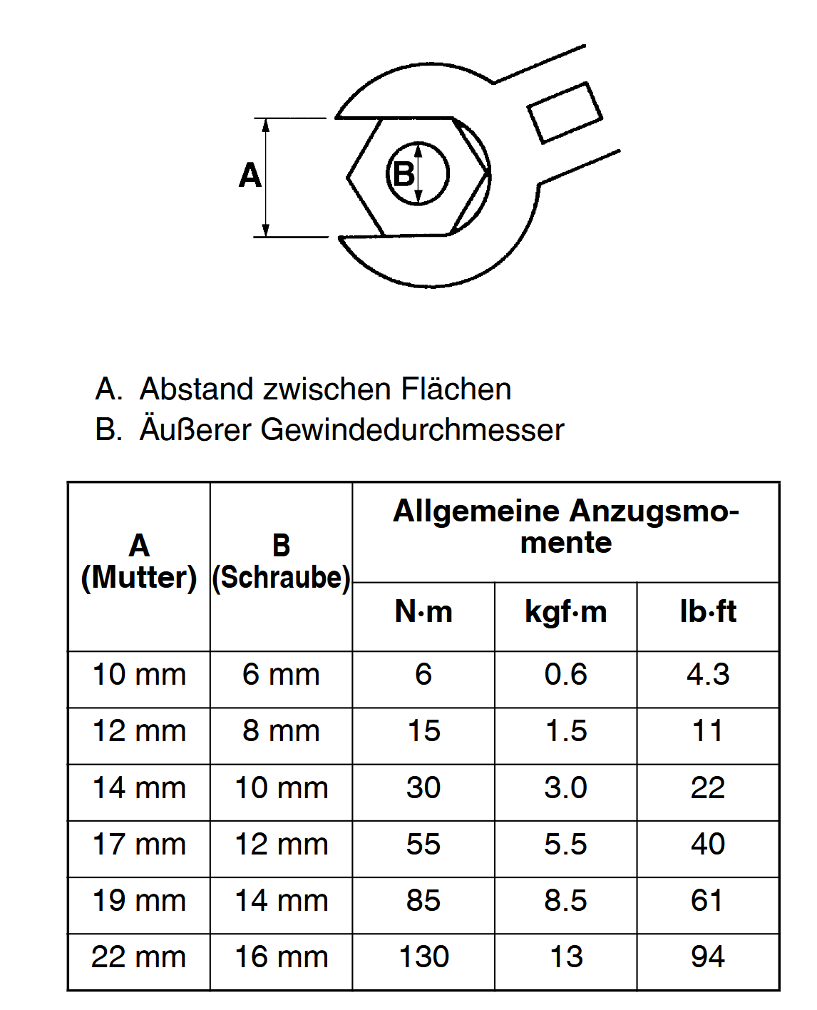

    Hier findest du alle Drehmomente
  • #26
    Die allgemeinen Anzugsmomente im Zweifel stimmen die
    Yamaha gibt folgendes an:
    ALLGEMEINE ANZUGSMOMENTE
    Aus dieser Tabelle sind die Anzugsmomente für normale Schraubverbindungen mit Standard- ISO-Gewindesteigung ersichtlich. Anzugsmo- mente für spezielle Bauteile und Verschraubungen werden in den jeweiligen Abschnitten dieser Anleitung gesondert aufgeführt. Um ein Verzie- hen von Bauteilen zu vermeiden, die mit mehreren Befestigungselementen versehen sind, sollten die Schraubverbindungen schrittweise über Kreuz angezogen werden, bis das vorgeschriebene Anzugsmoment erreicht ist. Falls nicht anders angegeben, gelten die genannten Anzugsmomente für saubere und trockene Schraubverbindungen. Komponenten sollten Raumtemperatur haben.
    diese pdf enthält die RN43 spez. Drehmomente
    https://mt09.de/forum/core/attachment/31184-rn43-drehmoment-tabelle-s-pdf/
