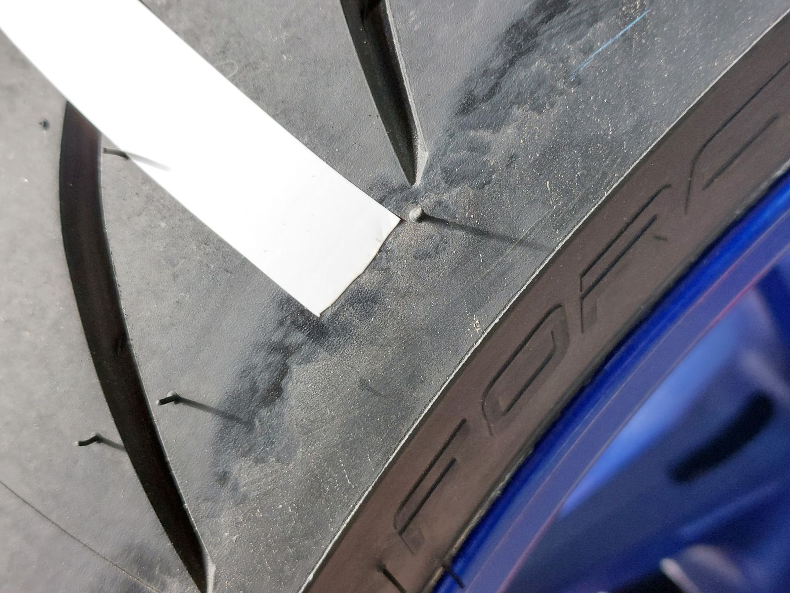

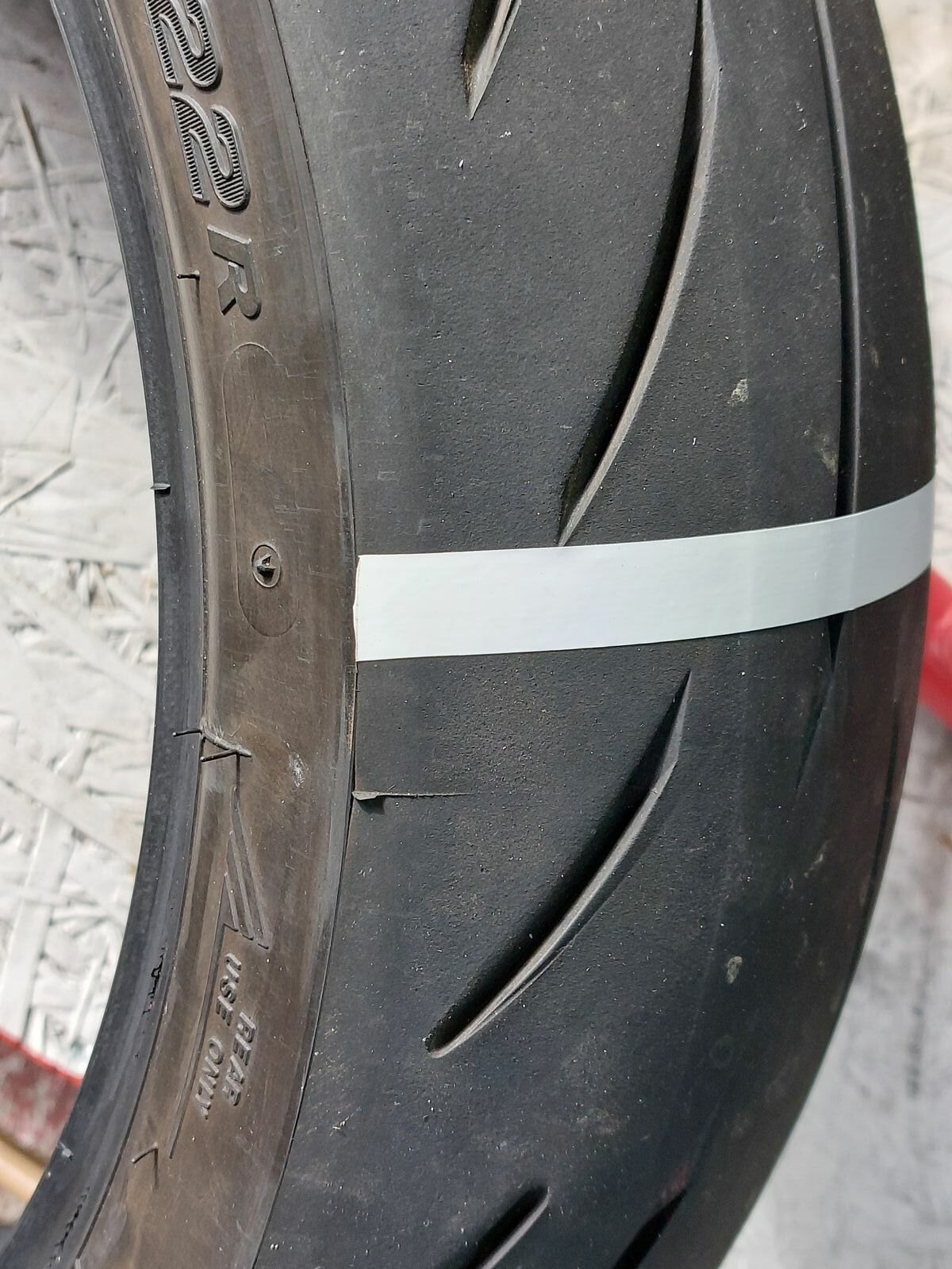

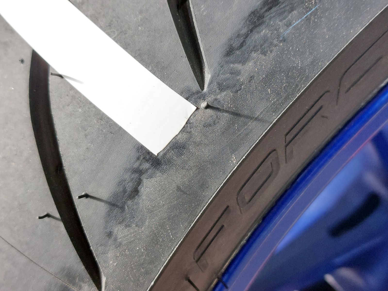

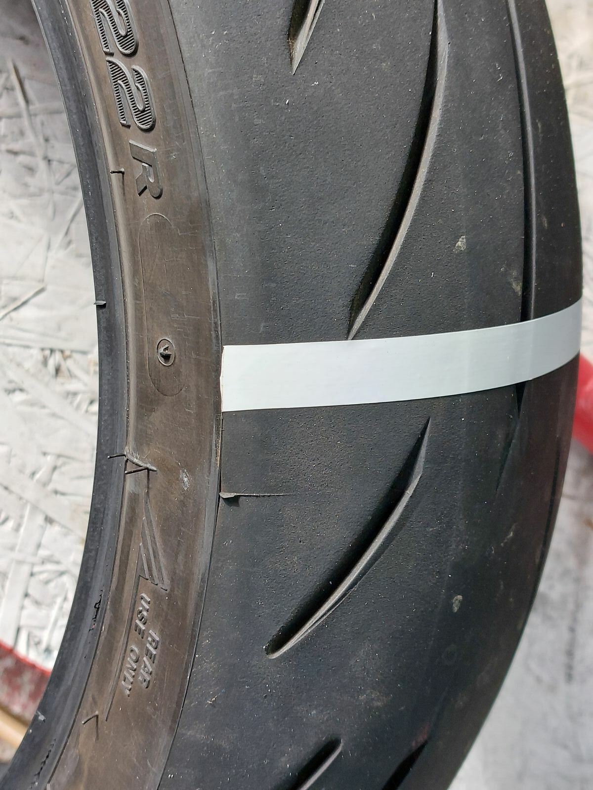

    Ich mags dir ja glauben, aber ich aeh da irgendwie nichts. Magst du das nem Blinden wie mir noch mal erklären?
    Grüße
    Ahhh, jetzt seh ichs auch. Sind bestimmt 2cm oder?
    Ist der Mitas gut?
    Man muss es ja auch mögen, wenn die Lauffläche breiter ist. Von alleine fällt er da nicht hin und will schon Nachdruck. Der S22 fällt alleine auf Kante und darüber. Ich glaube nicht das der Latsch dadurch wesentlich größer wird, wenn die Lauffläche größer ist. Dann musst den Luftdruck schon arg reduzieren.

    philoheath Ja, die Nutzfläche des Touringforce ist gute 2 cm breiter, bedingt aber durch die andere Bauform.
