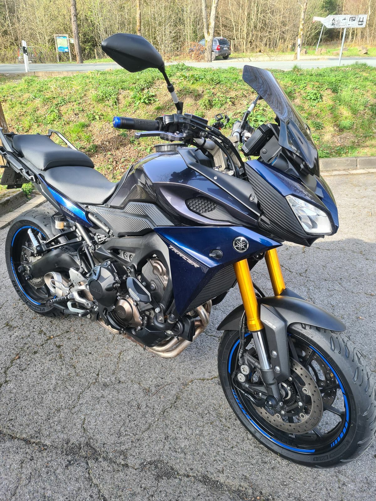

#4 Alles anzeigenEhrlich gesagt gibt es einige Tourenbikes ohne Handguards, aber über die Sinnhaftigkeit wollte ich gar nicht.......mal abgesehen davon das die HG´s an der Tracer eh nicht viel bringen. Vielleicht hat ja jemand Bilder und Ideen.
Was ist denn das Ziel bzw. der Grund Deines Vorhabens, eine Tracer ohne Handguards zu haben?
Willst Du vielleicht schicke Lenkerendspiegel montieren und die Handguards stören Dich vermeintlich dabei?
Da gibt es Abhilfe, mit ein bisschen Eigenbau geht das auch so, daß die Handguards problemlos dranbleiben können trotz Lenkerendspiegel und sieht auch klasse aus. Viel besser als mit den Serienspiegeln finde ich, steht der RN57 super.
Oder willst Du einfach nur die Handguards abmontieren, weil Du findest, die Tracer sieht ohne besser aus?
Dann montiere sie ab und mach Gewichte dran, ist ja kein großes Ding.
