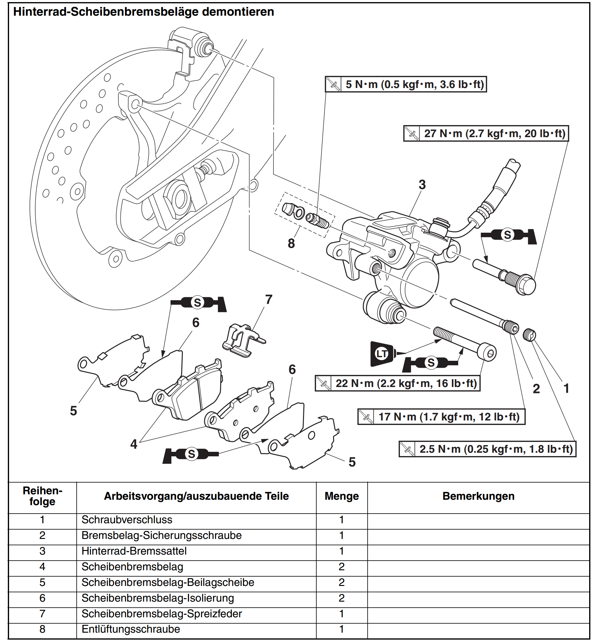

Bremssattel Hinten Gewinde
  • #11
    Stößt der Stift nirgends an?
    -> gleich die Länge des Bolzens mit den Gegebenheiten ab: steck ne Fühlerlehre (Messschieba) rein
    Ansonsten isses ne schwimmende Bremszange
    die könnte nicht fluchtig (gewesen) sein
    du hast die Schraube rein gedreht
    und die Schraube hat das gemacht, was sie gerne mal macht, sie hat Gag halber ein neues Gewinde "angefangen"
    Aber wie es dann immer so ist, nach einer geringen Anzahl vermeintlichen Eindrehens ist dann Ende
    Da hilft nur das Gewinde nachzuschneiden
    Dazu solltest du unbedingt von der anderen Seite aus anfangen, sonst wärste ein begnadeter Schrauba
    Aber das ist nat. ein Paradoxon, sonst wärste ned, wo du nu bist.
  • #14
    Ich befürchte stark, dass es darauf hinausläuft.
  • #16
    Die Schraube sitzt doch schräg im Gewinde. Oder ist das ne optische Täuschung :/
  • #17
    Ich habe die Schraube zur Verdeutlichung etwas eingesetzt, aber nicht angezogen da das Gewinde nicht greift.
  • #18
    I.wie sieht das Gewinde bissi unregelmäßig aus, insbesondere der Anfang
  • #19
    Wenn man von hinten ran kommt um das Gewinde nachzuschneiden, könnte man auch versuchen von der Seite aus vorsichtig die Schraube einzudrehen.
  • #20
    Nur um es Nochmal zu sagen. Beim Reifen Wechsel hinten, braucht man die Gleitstifte nicht demontieren. Es geht die Komplette Bremsplatte mit dem Sattel zusammen lassen beim Rad Aus und Einbau. Beim Einbau nur darauf achten, das die Bremsplatte in der Schwingen Nut sitzt. Das funktioniert Einwandfrei, ohne Gleitstifte auszubauen.
    Nur beim Belagswechsel muss diese Gleitschraube raus. Sonst nicht. :naughty:
