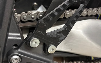

#1.543 Hab’s jetzt mal den R9 Fuß rasten abdeckung ausgedruckt, passt wie gegossen. Die Maße sind auf dem mm genau.
An sich so stabil, aber halt nicht so stabil wie alu. Vielleicht kann man sich sowas fräsen lassen? I dont know. Der fein Schliff fehlt noch aber ich werde das in isoprop mal einweichen und schauen was passiert

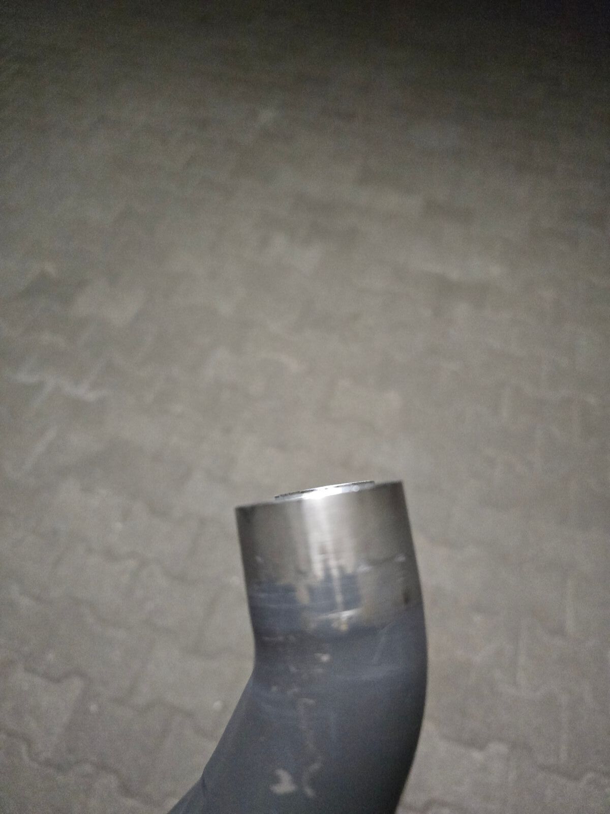

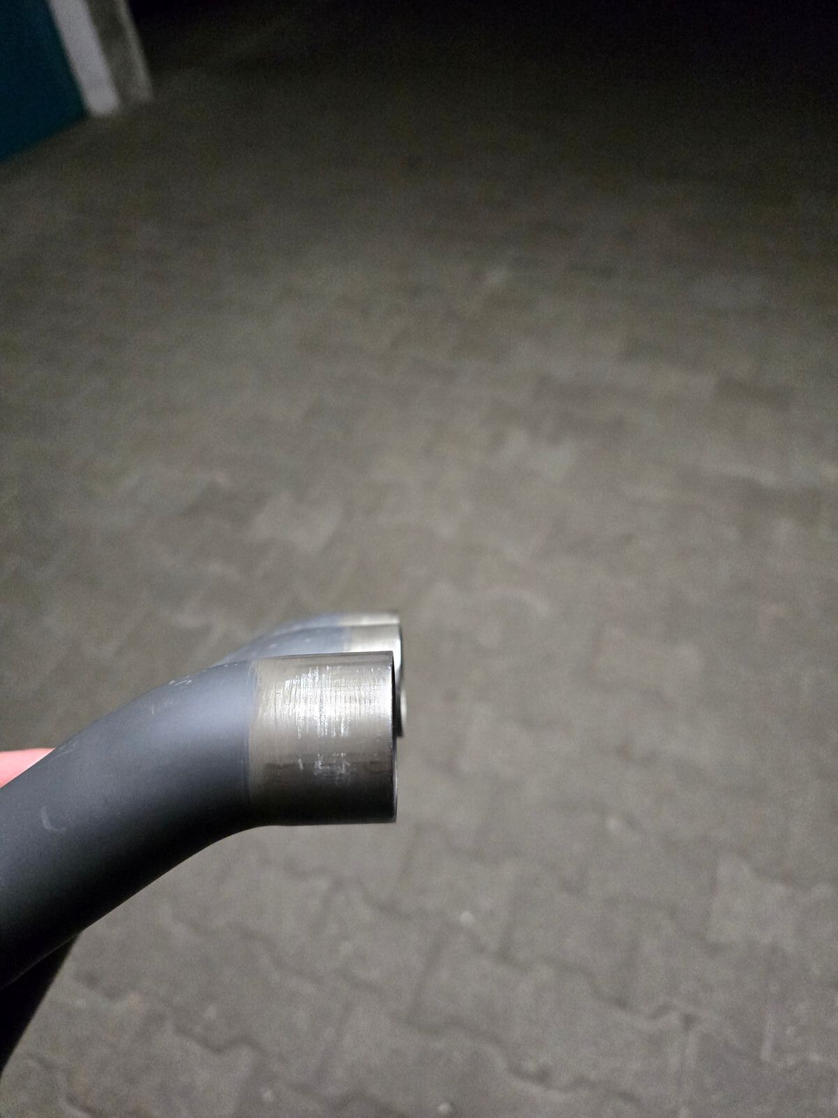

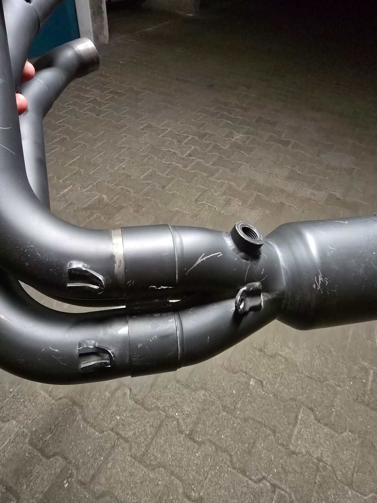

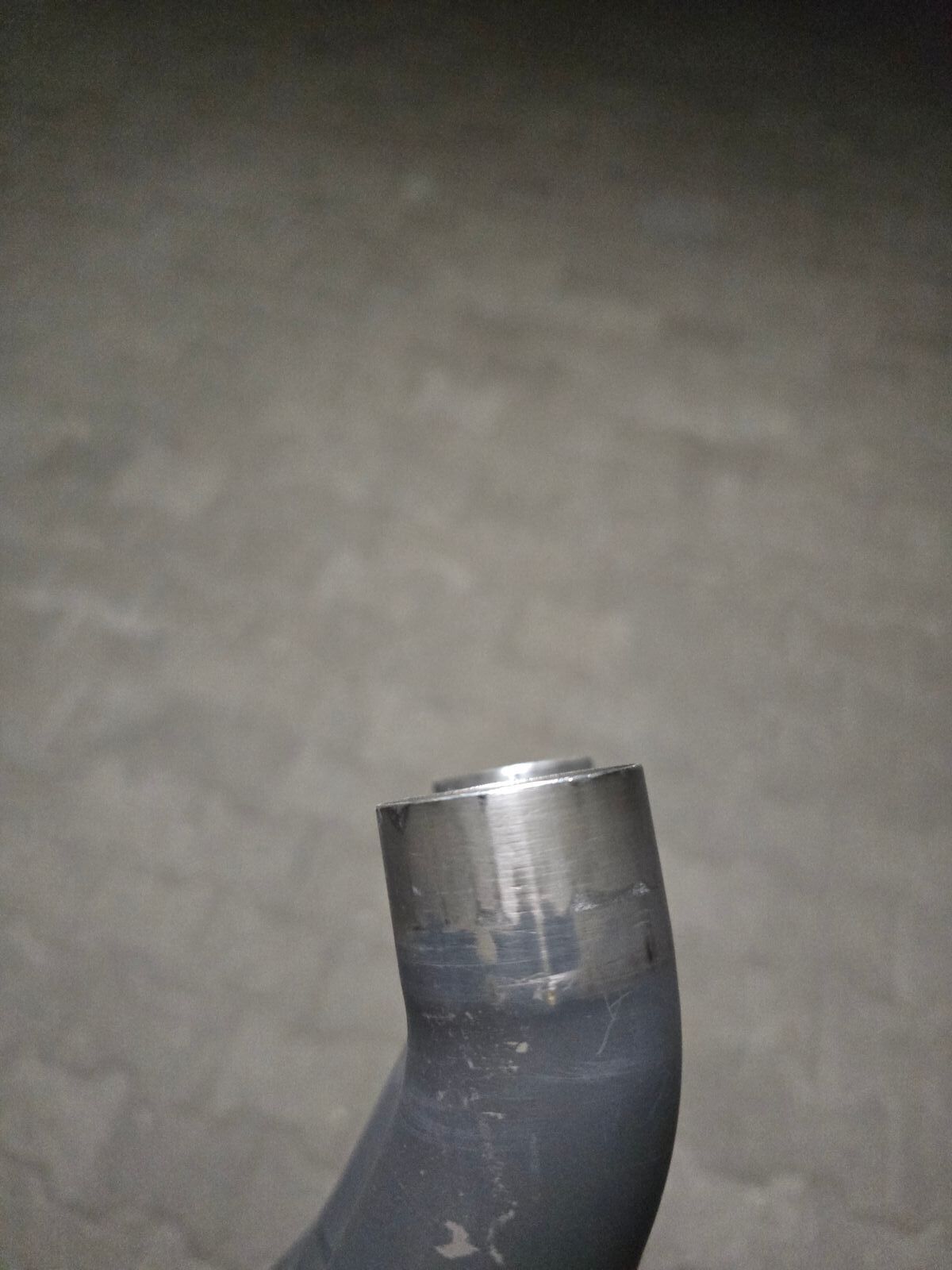

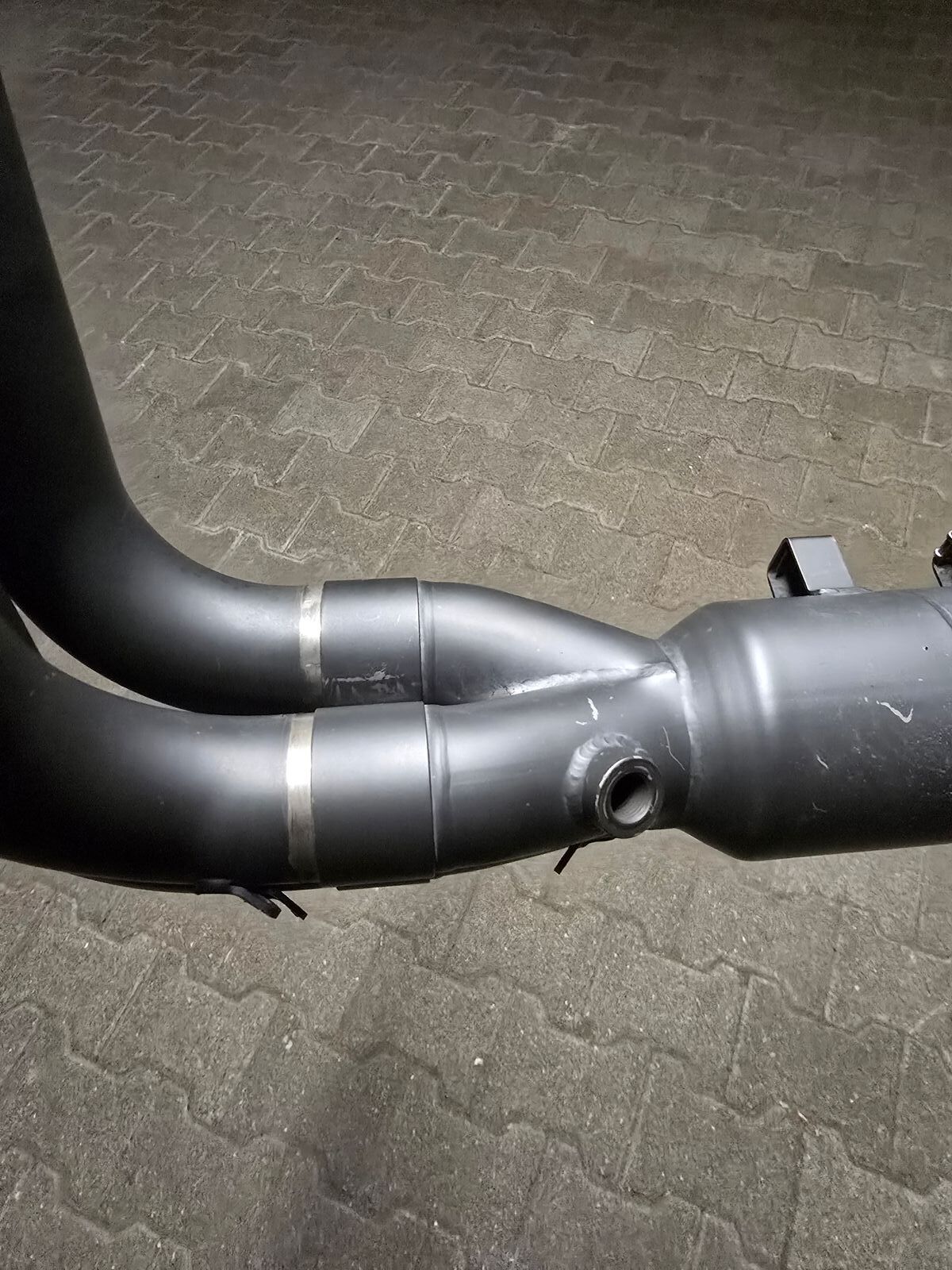

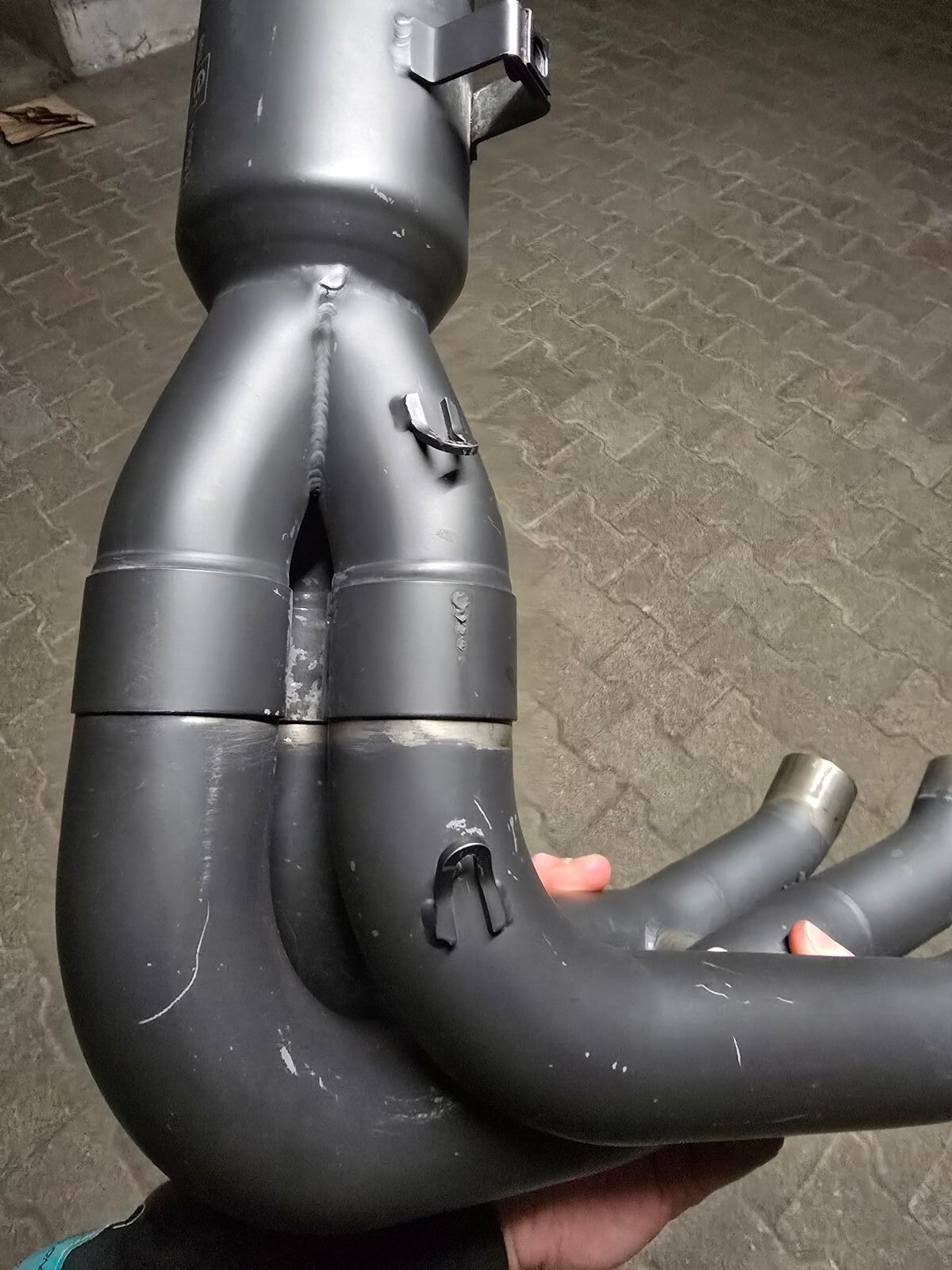

#1.547 Also ich weiß nicht ob ihr euch überhaupt noch dran erinnert, aber ich habe ja den Spark auspuff der irgendwie zu laut ist.
Meine Frage an die Leute im forum die eine spark Anlage verbaut haben, ist egal welche.

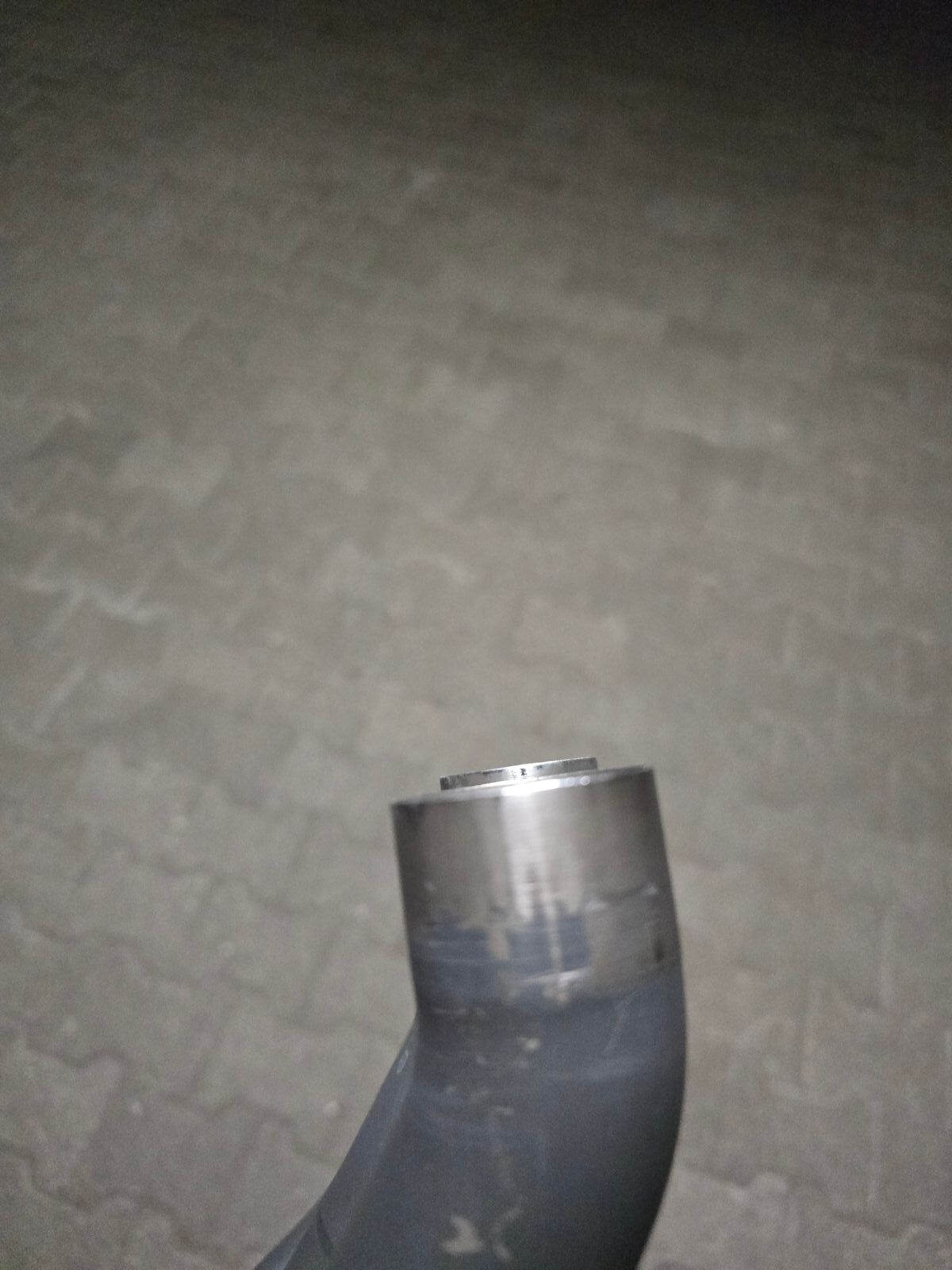

Passen bei euch die Krümmer sauber in den kat und liegen dann auch sauber in den Aufnahmen an? Bei meiner Anlage ist das unmöglich. Das rohr in der Mitte ist länger als die anderen und ich kann entweder die rohre in die Aufnahmen bekommen, oder mit viel hick hack sauber in den kat. Verzieht sich alles, wenn die im kat sind.
Ende vom Lied ist, die Krümmer war oben an der Aufnahme und der Dichtungen undicht, hat man am Dreck gesehen.
Neue Dichtungen jetzt eh, aber die Krümmer bekomme ich nicht gerade, also bis Montag warten und die Italiener mal anrufen, was die sich denken...
Außerdem sieht die Anlage mittlerweile aus wie sau, wegen dem ständigen ein und ausbauen...
Und bitte keine Kommentare wegen dem Hersteller oder wat weiß ich, ich suche einfach nach einer Lösung.
#1.548 Alles anzeigenUnd bitte keine Kommentare wegen dem Hersteller oder wat weiß ich, ich suche einfach nach einer Lösung.
Kommentar zum Hersteller spare ich mir.
Aber kann es sein, dass du die Federn jedes mal mit dem Schraubendreher rein und raus hebelst?
Wenn du keinen Federhaken hast, nimm dir einen Kleiderbügel
#1.549 Alles anzeigenich suche einfach nach einer Lösung.
Servus, ich will jetzt bestimmt niemanden hier runter machen aber ich glaube die beste Lösung wäre du gehst oder holst dir einen Fachmann der schon einige Jahre an Mopeds schraubt und weiß was er tut.
Bei meiner schwarzen Spark Anlage ist mir ein längeres Krümmer-Rohr nicht aufgefallen ich habe vor dem zusammenbauen die stecktiefe am Katalysator gemessen und diese dann an alle drei Krümmer markiert. Der Zusammenbau war wirklich sehr schwer und alles unter sehr viel Spannung aber irgendwie hat es funktioniert und die drei Krümmer sind bis zur Markierung im Katalysator also maximale Stecktiefe.
An keiner einzigen Steckverbindung müsste ich die schwarze Beschichtung der Rohre abschleifen so wie du es anscheinend gemacht hast.
Falls du die Anlage selbst nochmal anbauen willst mach es mit der Markierung = maximale Stecktiefe und vielleicht würde ich alle Steckverbindungen mit der Paste einstreichen die du auch für die Dichtungen am Zylinderkopf nimmst.
Ich drücke dir mal die Daumen und viel Glück beim zusammenbauen.
