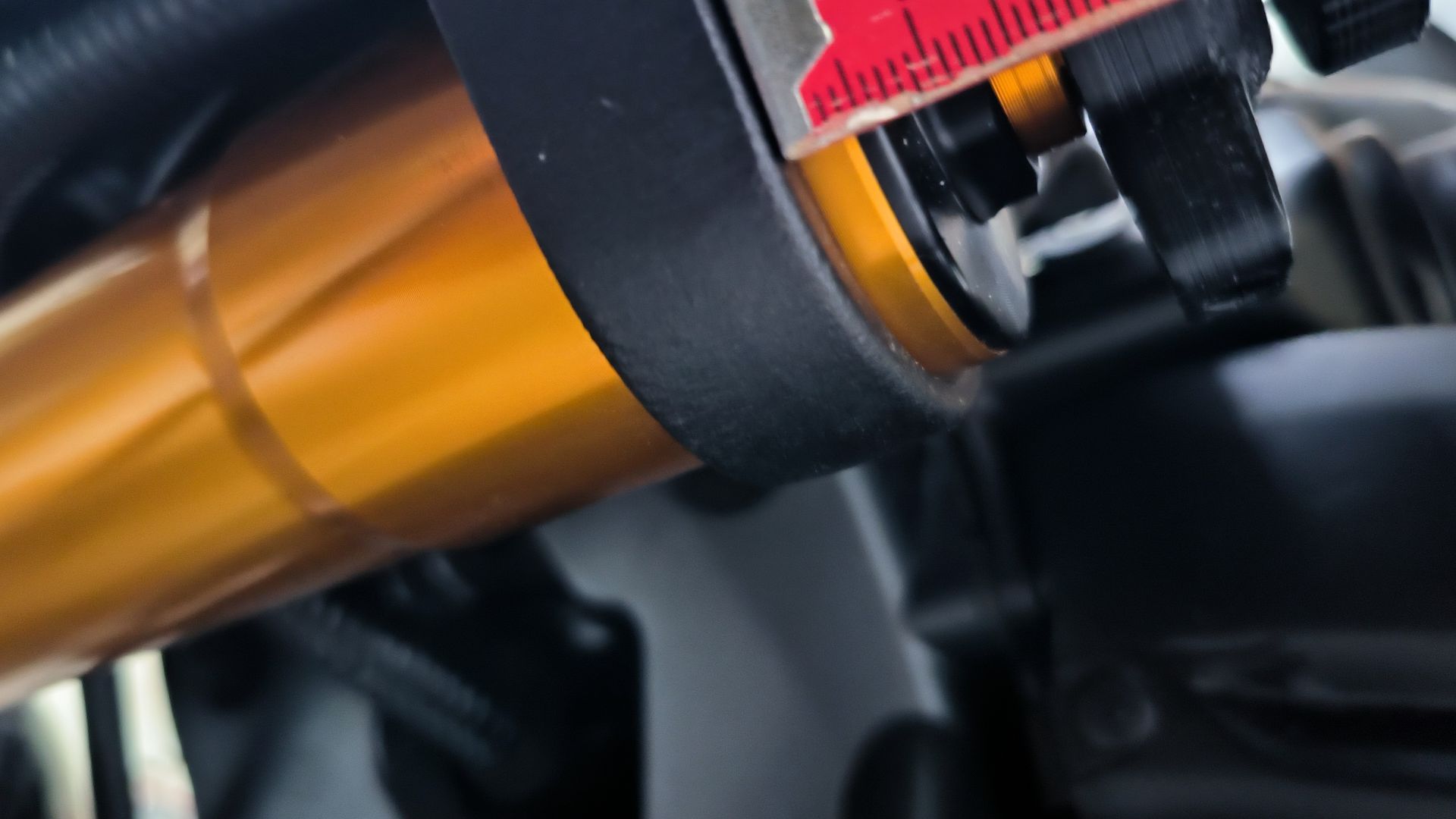

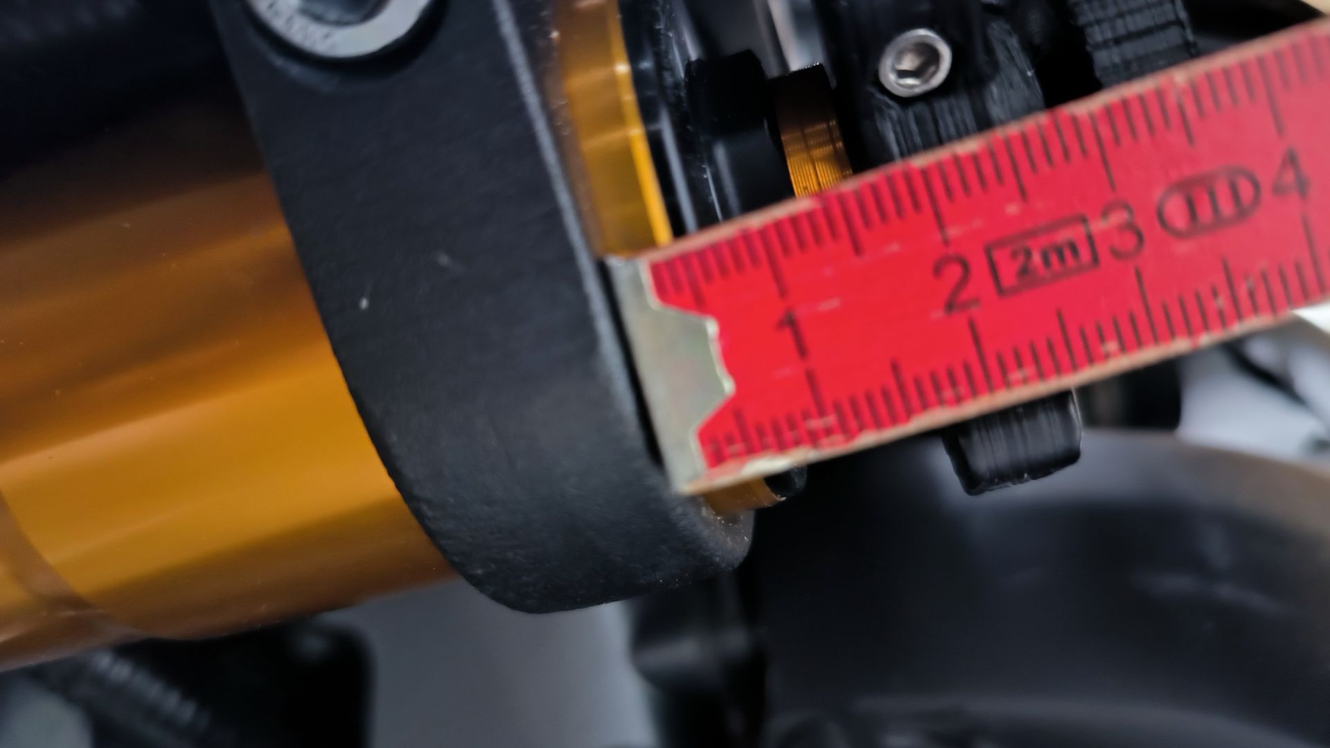

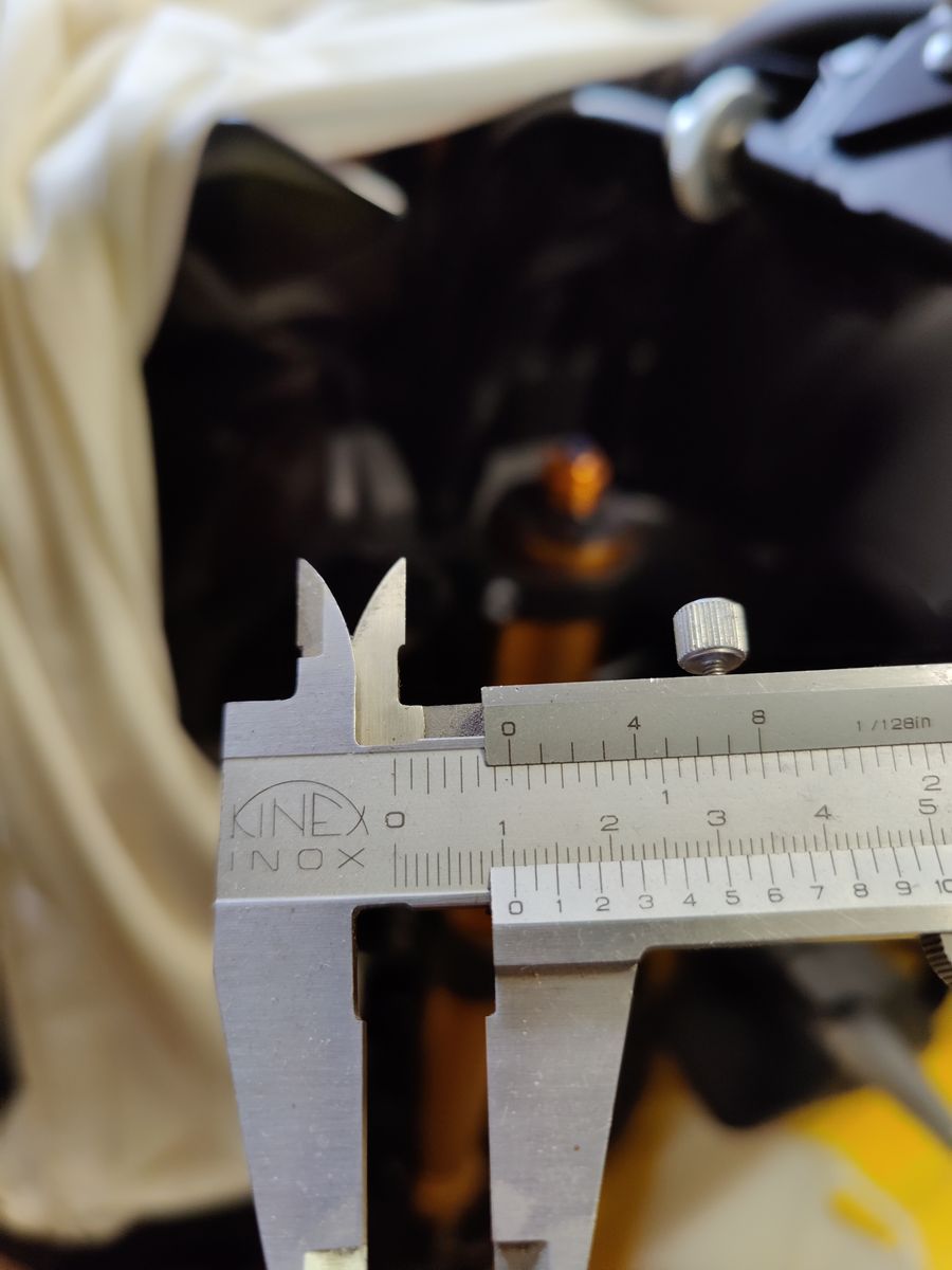

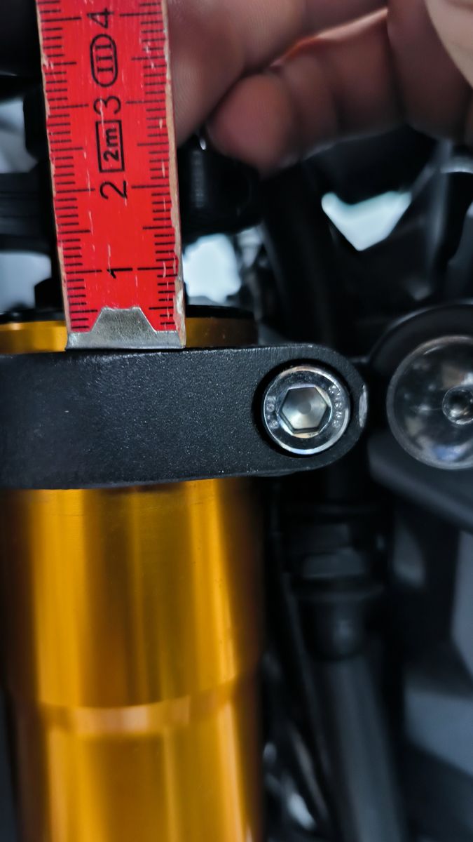

    Ich hatte mit meiner MT09 vor einem Jahr einen Unfall. Danach wurde in der Werkstatt die Gabel aus,-und wieder eingebaut.
    Habe heute eine baugleiche MT09 gesehen, die allerdings keine SP war, deren Gabel mir aufgefallen ist, da oben über der Gabelbrücke deutlich mehr an Gabelholm zu sehen ist. Auf Nachfragen, die Gabel war so original und da wurde nichts dran gemacht.
    Wie weit darf/muss die Gabel der MT denn serienmäßig durchgesteckt sein und gibt es da zwischen der MT und dern Non-Sp einen Unterschied?
    Anbei mal ein Bild.

    Dann haben wir das selbe Bike. Na dann richte ich mal meine Gabeln. 11mm scheint ja so der Standard zu sein bzw Scholzi fährt mit 12 sehr gut
  • #10
    Kommt auf den mm nicht an und man wird es beim Fahren nicht bemerken.
    Technisch absolut unkritisch. Wird das Bike hinten ein paar cm tiefergelegt, wird vorne die Gabel endsprechend weiter durchgesteckt, damit es wieder gerade steht.
