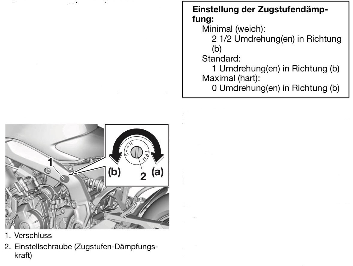

Und wenn ihr eh schon dabei seid, dann bitte auch das Federbein checken:
Hier klickt beim Dreh mit dem Schraubendreher allerdings nix, hier müssen max. 2,5 Umdrehungen gezählt werden.
->Bitte nicht weiter als 2,5 öffnen, das schadet und es passiert eh nix mehr.
Also genau merken, wie die Klinge des Schraubers steht.
Dann im Uhrzeigersinn (rechts rum) erst mal „zu“ drehen und die 1/4 Umdrehungen mitzählen.
Dann wie gehabt, falls ihr zufrieden seid, genauso wieder öffnen.
Lt. Yamaha entspricht
0 Umdreh. = hart (komplett zu, rechts rum)
1 Umdreh. = standard (geöffnet, links rum)
2,5 Umdreh. = soft
Immer davon ausgegangen, dass ihr die Yamaha-Voreinstellungen vorgefunden habt:
Wer jetzt bissi mehr Komfort reinregeln will könnte vorn am linken Holm (Druckstufe) 8 Klicks öffnen testen (von geschlossen aus gezählt).
Rechts (Zugstufe) und das Federbein würde ich erstmal auf Standard lassen.
ggf. Hinten mal 2 oder 2,25 testen.
Und jetzt bitte die vorgefundenen Einstellungen posten! Danke!👍

#909 Servus,
Die serienmäßigen Gabeln und Dämpfer habe zu grosse Fertigungstoleranzen um hier genaue Angaben der Klicks und Umdrehungen zu machen.
Wie schön geschrieben einfach Handbuch und Normaleinstellungen,dann fahren fahren fahren,immer nur 1 wert verstellen und wieder fahren.Bei den früheren GsxR1000 waren von 22 Klicks immer nur 12 anwendbar,die restlichen waren nur zur Toleranz und Mitteneinstellung.
Ciao
