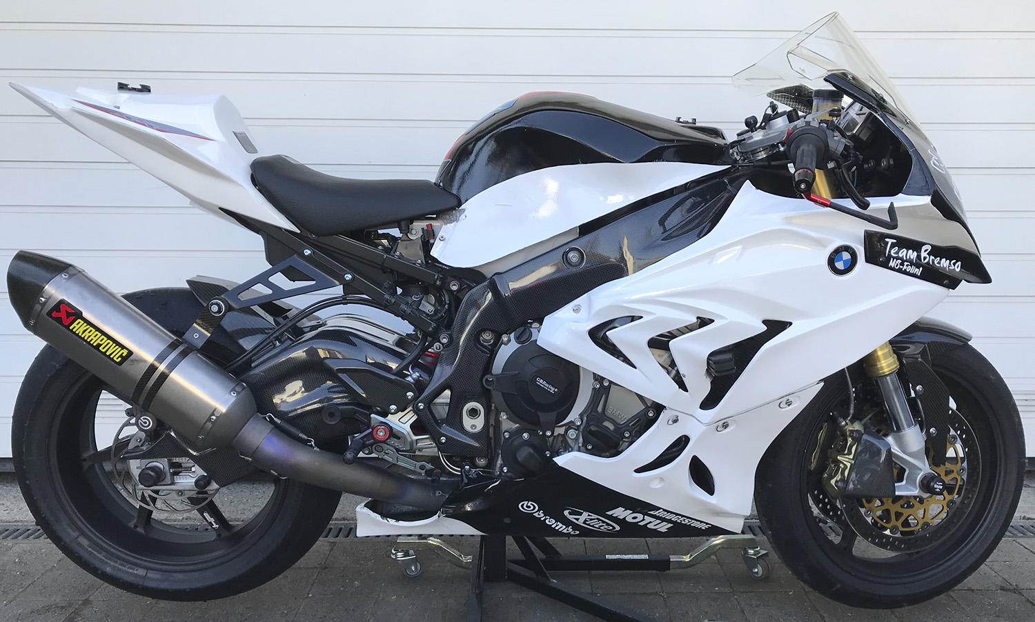

    mit dieser serienmäßigen RR hatte ich in Rijeka bereits nach 3 Runden einen schwammigen Bremspunkt. Beim nächsten Track Day mit Castrol Racing-Bremsöl war es deutlich besser, aber noch nicht ganz weg.
    Hier in Thailand haben wir duchschnittlich ca 33° Außentemperatur, nicht umsonst müssen die Service-Intervalle bereits alle 6000 km eingehalten werden. Ob jetzt die Stahlflexleitungen einen Unterschied zur Serie machen, werde ich spätere sehen, aber ich fühle mich wohler. Nächste Woche fahre ich nach 5 Jahren Pause wieder auf die Rennstrecke dann wird sich zeigen, was alles an der Bremse geändert werden sollte.
    Nach Umbau der Brembo-Bremszylinder und / Hebel und die Luftkühlung an der Bremszange, war Frieden, der Bremsdruck blieb konstant. Brembo-Bremsscheiben mit Sinter-Carbon-Racing-Bremsbeläge waren eh schon verbaut.
