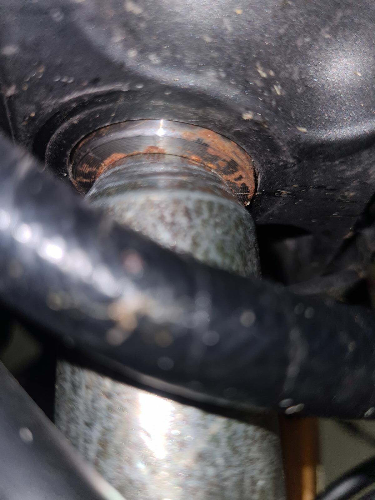

    Hey Leute,
    Habe zum Reifenwechsel meine Räder ausgebaut und dabei festgestellt, dass mein unteres Lenkkopflager ganz schön am rosten ist.
    Wundert mich sehr, da die Maschine (MT 09 SP RN43 Bj 2020) gerade mal kurz vor 10 000km ist und bei mir genau zwei mal Regen gesehen hat.
    Der Lenker geht leicht und gleichmäßig ohne irgendwelche Rastpunkte von links nach rechts, macht aber Schleifgeräusche (wobei ich mir nicht sicher bin ob die vom Lenkkopflager kommen)
    Meint ihr man muss das Lenkkopflager tauschen oder geht das noch bzw gibt es eine Methode den Rost zu bekämpfen?
    Putzt du die Maschine regelmässig, also eher so der pikobello sauber muss sie dastehen Typ?
    Viele hochwertige zähe Stähle neigen zu schneller rostbildung, siehe Bremsscheiben Auto, die nach kurzer Standzeit rostig aussehen. Tauschen glaube ich nicht, Lager innen hat fett und normalerweise kommt die Feuchtigkeit nicht nach innen durch.
    Sie muss nicht immer absolut sauber sein aber ich putze sie schon zumindest so regelmäßig dass ich sie sauber mache wenn sie dreckig ist bzw mir zu voll mit Insekten ist
    Das wird wohl bei einigen so aussehen. Die meisten wissen es nur nicht weil Sie noch nie den Gummipropfen entfernt haben. Ich habe mit nen Acupads und Ballistol Universalöl den Rost runter gemacht, entfettet und noch mal mit Ballistol eingesprüht. Mal sehen wie es in ein paar Monaten aussieht(ist übrigens ein 21er Modell). Es gibt von Ballistol auch nen passendes Rostschutzöl. Das wäre dann angesagt wenn es wieder rostig wird.
    Grüße Christian
    Einmal editiert, zuletzt von magnat1961 ()
    entrosten und dann ne dicke Schicht Rostumwandler drauf, durfte lange heben.....
    Ist ja scheinbar nur oberflächlich, da das Lager selbst offensichtlich keinen Schaden genommen hat, reicht entrosten und Oberfläche neu versiegeln aus. Sollte ich bei meiner vielleicht auch mal nachschauen. ;)

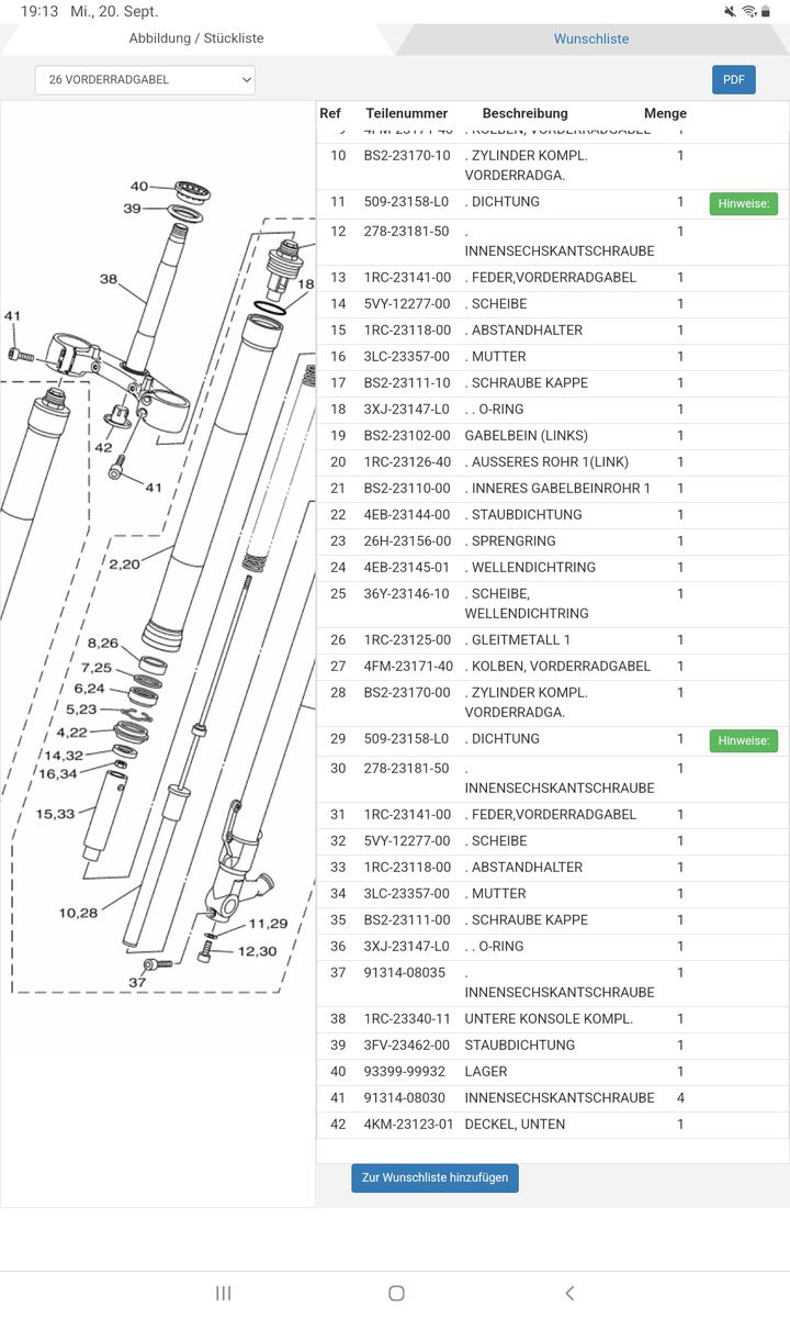

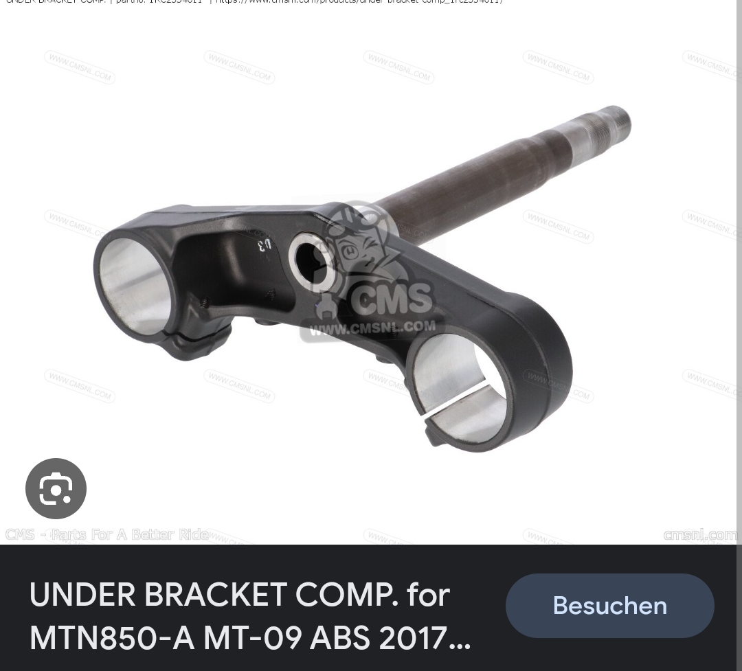

    das ist die untere Gabelbrücke, so heißt das Teil
