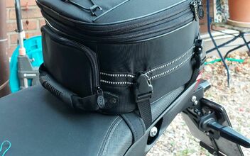

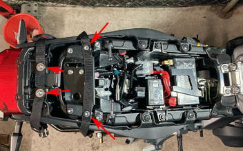

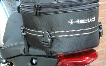

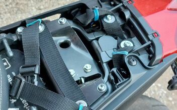

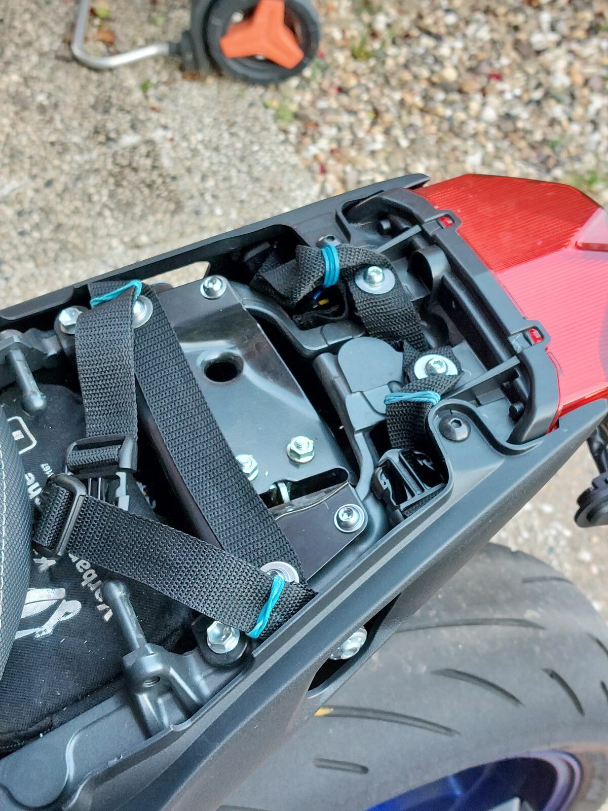

#14 Alles anzeigenAuch von Held. Nicht ganz so klein, aber bei Bedarf vergrößerbar.
Die Halteriemen fest am Heckrahmen montiert. Halt absolut.
Schnell zu montieren.
Beste Lösung für mich.
Hab ich bei einem Freund gesehen und gleich nachgemacht.

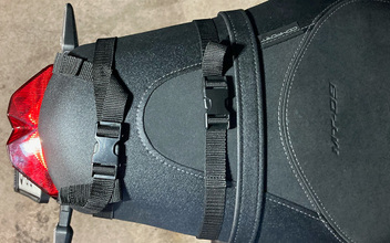

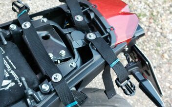

Hallo Superhelmut,
bei Dir gesehen und nachgemacht (ist eine super Lösung). Bei Nichtgebrauch klicke ich die losen Riemen über Kreuz am Sitz hinten zusammen.

Kannst du die Riemen nicht dann unter die Sitzbank legen?

Würde wohl gehen, aber unter der Sitzbank liegen so viele lose Kabel und sonstiges "Gebamsel" rum. Außerdem müßte ich dann jedes Mal wenn ich die Tasche anklemmen will die Bank hochnehmen, um die Schnallen anzubringen. Ist so schon praktischer und ein Mitfahrer ist auch nicht vorgesehen
