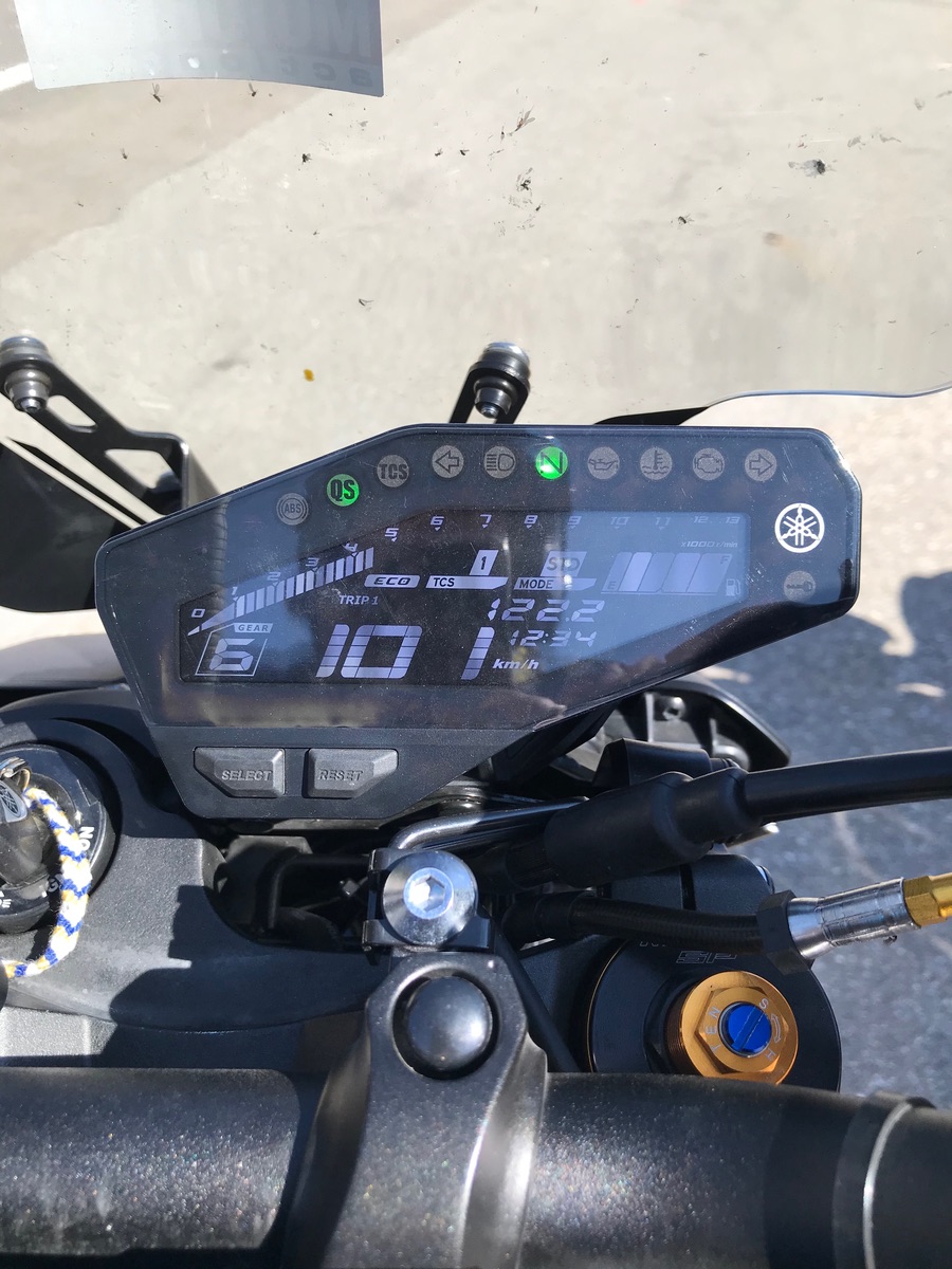

    Danke für die vielen Antworten :) .
    Mein Display ist nicht eingefroren, sondern ganz weg. Die einzige Reaktion war nach einer Regenfahrt beim nächsten Starten direkt nach Drehen des Schlüssels Fragmente der Anzeigen, waren aber augenblicklich wieder verschwunden.
    Moped läuft ganz normal. An den Steckern haben wir schon geruckelt, auch mal mit der flachen Hand das Display selber bearbeitet. Leider keine Reaktion.
    Wenn es ein Wackelkontakt ist, wo denn am ehesten? Im Display selber? Hat denn schon mal Jemand versucht, es zu reparieren? Werde es auch nochmal bei meinem Yamaha - Händler versuchen :rolleyes:

    Händler ist sicher ne gute Idee.
    Fragmente lassen auf Kontaktprobleme schließen.
    Im Video siehst du, dass der Tachostecker ruckzuck freiliegt. Zieh ihn ab, mach bissi Kontaktspray rein und tüdel ihn wieder drauf.
    Externer Inhalt youtu.be
    Wenn das nicht hilft, wird vermutlich der Stecker, der direkt das Display ansteuert zu checken sein. Wie da ran zu kommen ist weiß ich jetzt nicht, sollte aber durchaus möglich sein.
    Guckste hier, die pappen einfach was auf die Stelle, die den Kontakt herstellen soll. Der zusätzliche Druck bringt den verlorenen Kontakt zurück. Ich würds testen:
    Evtl. gibt das noch was her:
