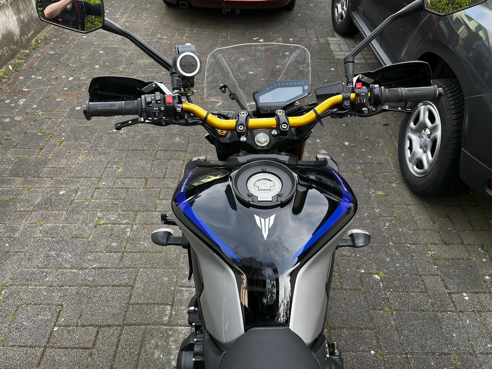

    Da ich mittlerweile den Kurvenwetz mit erheblich mehr Last auf m Vorderrad tanze, ist mal wieder das leidige Thema „Druck am Vorderrad -welchen Lenker nehmen?“ akut.
    Hab nach 50.000 Km die ersten 3 Lenker durch:
    H x B x Krö.VorderradlastBreite/ Kröpfung f. HandgelenkeKurvenwetzNote
    Yamaha Original73 x 750 x 95 schlecht/ zu weit hintenok/ okentkoppelt5-6
    Magura X-Line SX63 x 808 x ?gutok/ nix sehr gut1-6
    LSL X00 Streetbar75 x 805 x 90mittel/ könnte besser!etwas breit/ okbefriedigend2-3
    LSL X01 Superbike68 x 763 x 155
    LSL XD1 flat0 x 740 x 105
    LSL XN1 flat60 x 740 x 150
    Probrake St. REVO TourH: 110/ 160

    Druck aufs Vorderrad gibts durch drehen des Lenker nach vorn. -Die leidigen Handgelenke, bzw. die Griffposition definiert das individuelle Optimum.
    Andere Einbaueinschränkungen lass ich hier mal weg, die sind ja logisch.
    Vorderradlast.
    Beim engagierten Kurvenwetz lässt sich ein Bike umso präziser auf Kurs halten, je höher die Last auf dem Vorderrad ist. Extremes Beispiel sind Supermotos, wo quasi auf der Stelle geritten wird, wo „normale“ bikes nen Tank haben.
    An dieser Stelle loost die MT-09 RN43.
    Die Lenkerklemmungen ist dermaßen exotisch, dass ein nach vorne setzen nicht wirklich funktioniert. -Ok, es geht bissi was, Dank an Sigi63 der hat die tatsäöchlich umgedreht. Derdings fehlt dann eine Halterung, die nämlich nach hinten zeigt und weg muss 😂
    Egal. Vlt. reicht das manchem.
    Wie in der Tabelle zu erkennen, fehlen im unteren Teil (meine) Bewertungen. Das erklärt sich dadurch, dass ich diese Lenker zwar in die (aktuell) innere Wahl ziehe, deren Tests aber ausstehen.
    Wer dazu Angaben machen kann, als her damit, bevor dieser Beitrag nicht mehr zu bearbeiten ist (24h?)

    Hab mal diese 2 geordert:
    LSL X01 Superbike
    LSL XD1 flat
    Werd se auch als Psdeuso-M testen -Bin gespannt.
    Den LSL X00 Streetbar habe ich selber drauf.
    Die mittelmäßige Verbesserung auf's Vorderrad, die du ihm zuschreibst, kann ich nicht bestätigen.
    Weiß aber auch nicht, ob du ihn nach vorne gedreht hast, wie ich ... dadurch wandert der Griffbereich ca. 7,5cm weiter nach vorne und mit der zusätzlichen Breite ggü. dem Originallenker entsteht m.M.n. ein sehr gutes Gefühl für's Vorderrad.
    Klar, der ist maximal nach vorne gedreht -soweit es die Handgelenke erlauben.
    Im Prinzip gebe ich dir Recht.
    Aber hey! 2-3 = Gut bis Befriedigend, also wesentlich mehr als mittelmäßig, erst recht als mangelhaft bis ungenügend.
    Allerdings hat sich mein Anspruch ans Vorderrad deutlich erhöht.
    Und da ist der 00er jetzt zu hoch und sehr leider immer noch nicht weit genug vorn. Zumindest an der Höhe lässt sich was machen -hoffe ich.
    Dann werd ich mal aufmerksam demnächst hier mitlesen und bin gespannt, welcher L3nker besser sein soll.
    Keine Ahnung, wie groß du bist. Bei mir sinds um 195cm, Sattel geschätzt 12-15cm höher.
    Wenn du also von gleichen Voraussetzungen aus gehst, gibt es sicher ein "besser" oder "schlechter". Wenn nicht, dann gibt es nur individuelle Optimierungen.
    Heute, z.B. hab ichs bissi fliegen lassen, und da war der Lenker kein totaler Hinderungsgrund. Aber es ginge schon mehr. Tiefer täts mir vermutlich deutlich mehr taugen.

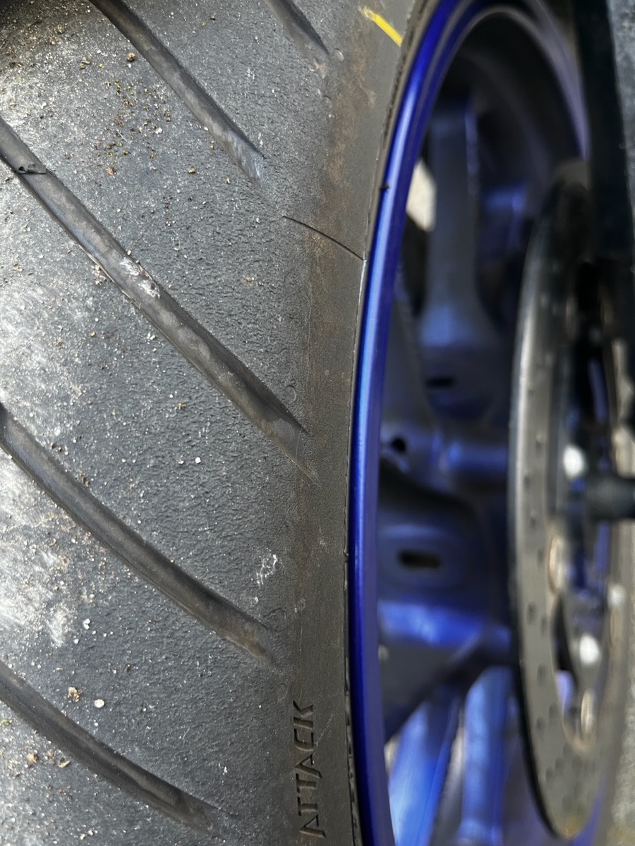

    Bekommst du das Vorderrad auf Kante?
    Naja.
    Da kommts maßgeblich auch auf den Reifen an.
