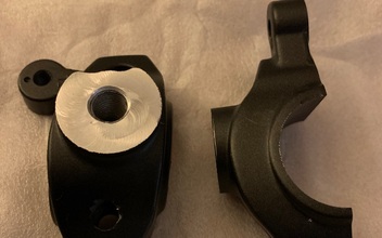

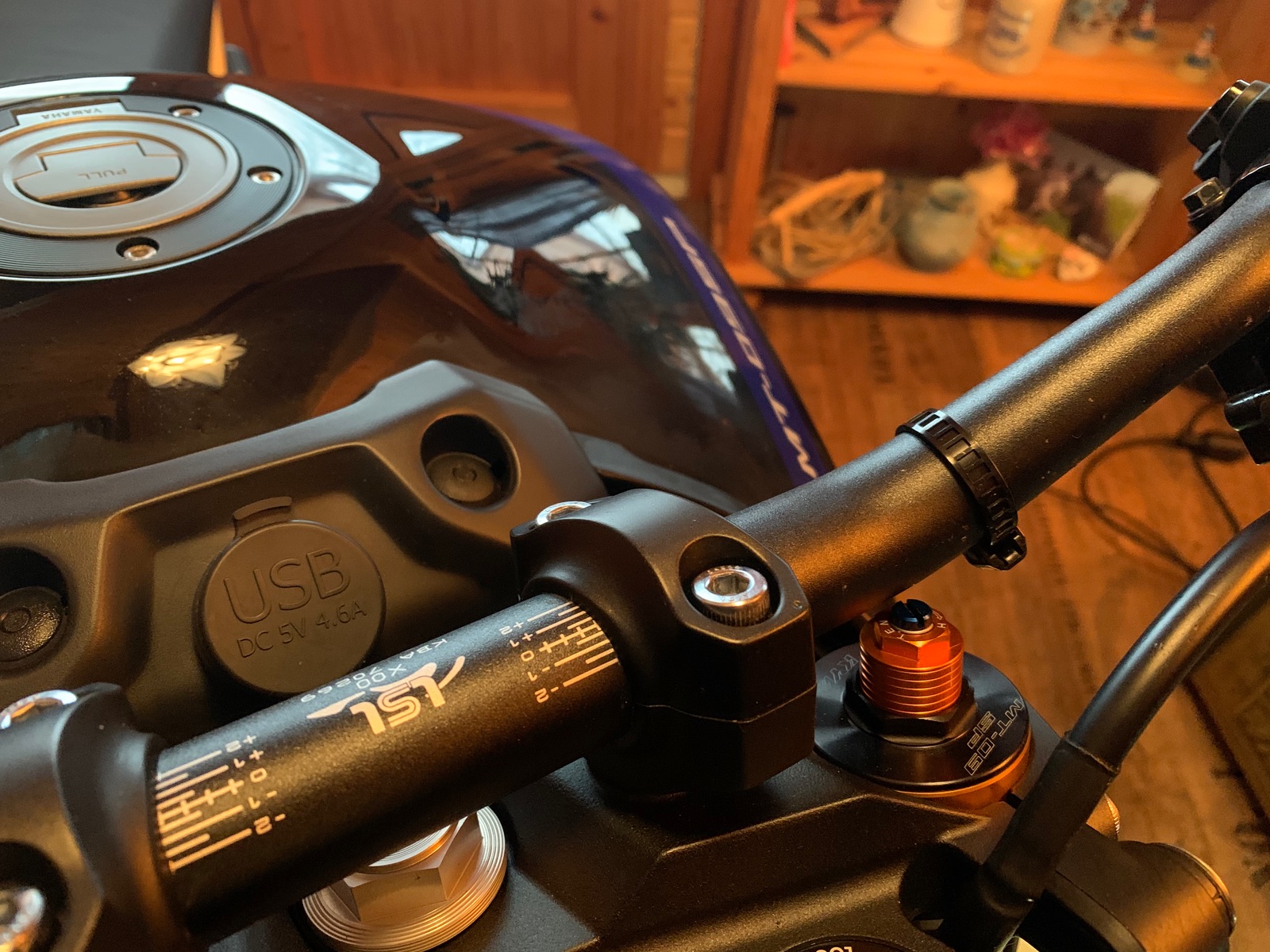

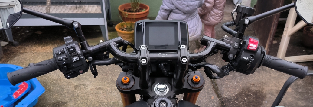

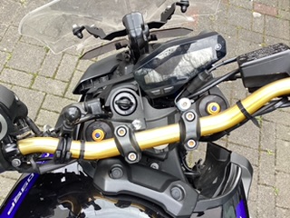

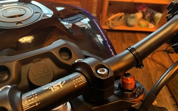

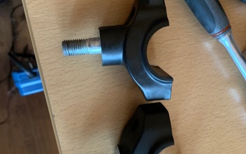

    Du kannst ja nochmal ca 9mm über die originalen Lenkerklemmblöcke an höhe herausholen, und wenn du diese noch drehst sind noch mal 11mm nach vorne möglich.
    So habe ich das gemacht und bin damit sehr zufrieden. Ich hatte das in meinem 09 Umbau auch beschrieben.

    Danke für die Bilder.
    Ja, Höhe ist zwar genau das, was ich vermindern will. Leider ist deine „Methode“ die, die mir hier im Forum beim Lenkanschlag ausgeredet wurde 🤪
    Dass drehen möglich ist, hab ich bereits im Eingangspost beschrieben. Hatte Siggi seinerzeit gemacht. Diesem Mod fällt aber eine Halterung zum Opfer.

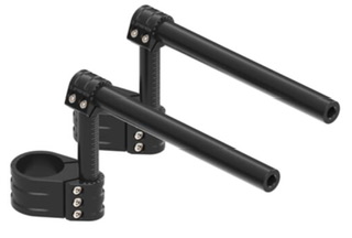

    Meine große “Befürchtung” besteht darin, dass ich bei den sauteuren Probike Stummel REVO lande.
    Das hätte zwar den riesen Vorteil, dass Justier-Tests ein Klacks sind und sich so auch mal schnell zwischen Komfort und Herbrennen verstellen lässt, aber vereinfachte Eintragung kommt da auch on top.

    Also mit dem Lenkeinschlag gibt es keinerlei Probleme, da ist mehr als genügend Platz.
    Beim drehen der Klemmung, ja da fällt die Halterung weg. Aber diese Halterungen, die Linke wird Original nicht genutzt die Rechte ist eine Führung für den Gas- Seilzug. Beide werden normal bei dem Umbau nicht benötigt.
    Um das auszuprobieren habe ich mir aus der Bucht noch mal Originale Klemmblöcke ( 35€) besorgt, um das so wie ich das dann gemacht habe auszuprobieren.
    Es ist nur ein Vorschlag, der dir eventuell genau das bringt, was du suchst.
    Und ja, einen Wermutstropfen hat dieser Umbau, an die Gabelverstellung wird es knapp, aber es geht noch.

    Bleibt das Probike-Monument.
    Ja mei, wären da nicht Umbauaktionen ohne Ende erforderlich. So ist mir das -ach so leckere- Probike Geweih dann doch zu heftig. Auch wenn es 10x genau das bringt, was ich mir vorstelle:
    Da müssen mal miningens die Pseudo Lufteinlässe weg. Und für das Elektro-Gedöns drunter brauchts was neues -nee, echt, da bin ich raus. Und fahr lieber mit dem Markus seinem Vorschlag.

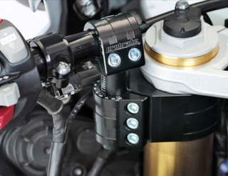

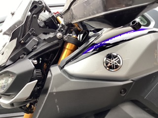

    Ein paar Bilder sagen mehr als 1000 Worte:
    Lt. Probike, ist das “untere” Gabelrohr(48mm) zu beklemmen, des is so Scheisse eng 🧨

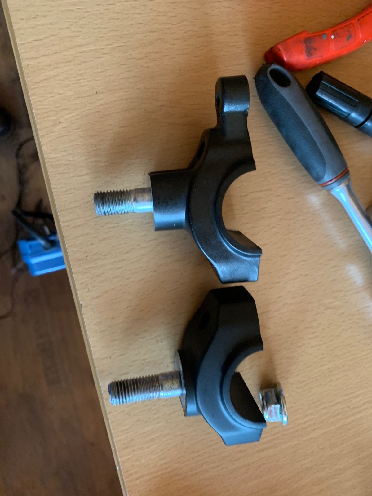

    Wie genau hast du die unteren Halter abbekommen?
    Kamst du mit Werkzeug von unten an die Mutter? Oder haste die obere Gabelbrücke abgenommen?
    Hast du nen Trick, um die Teile gleichmäßig zu kürzen?
    Den linken Halter brauch ich zwar fürs Windschild, aber nix, was auch ne Schelle richtet.

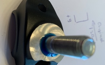

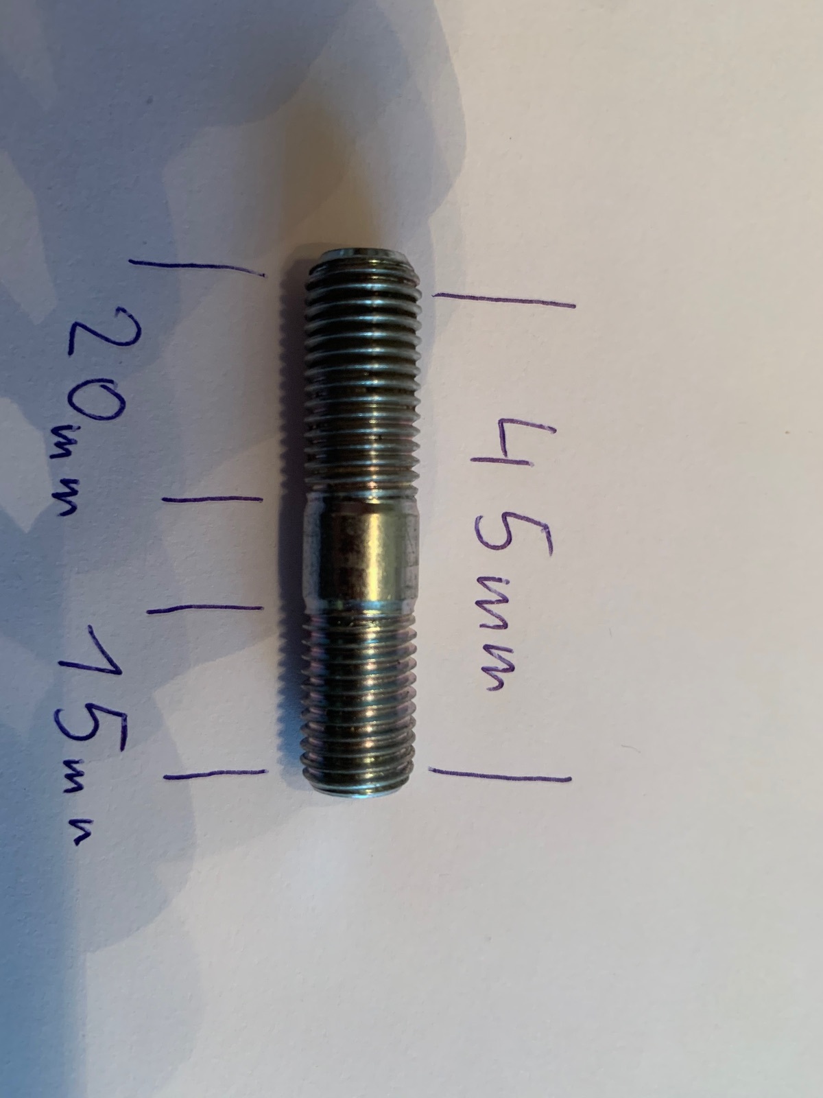

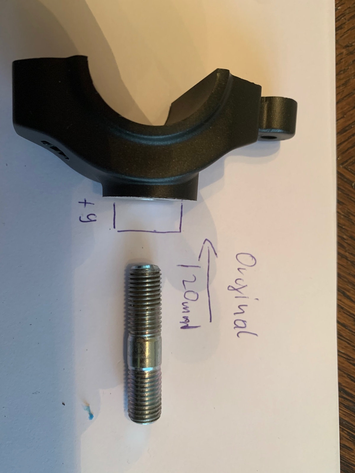

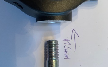

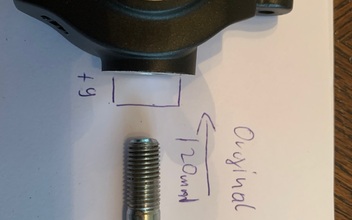

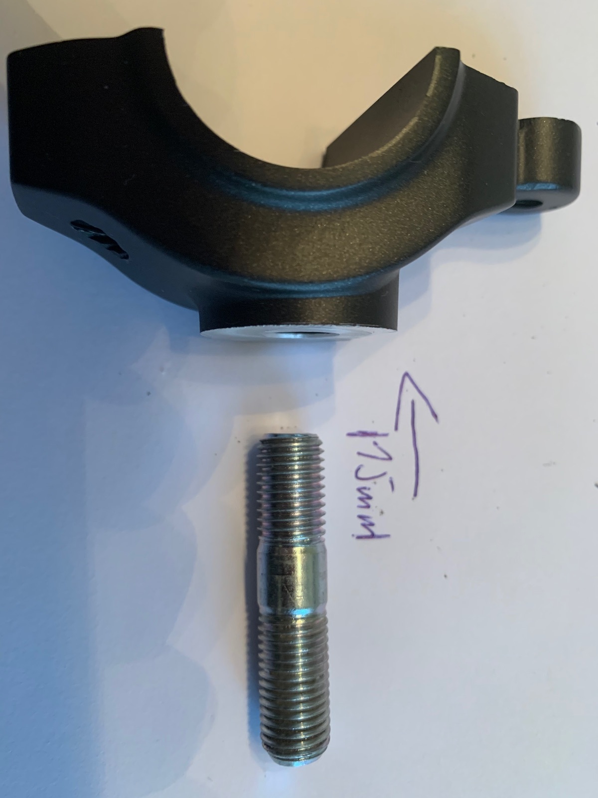

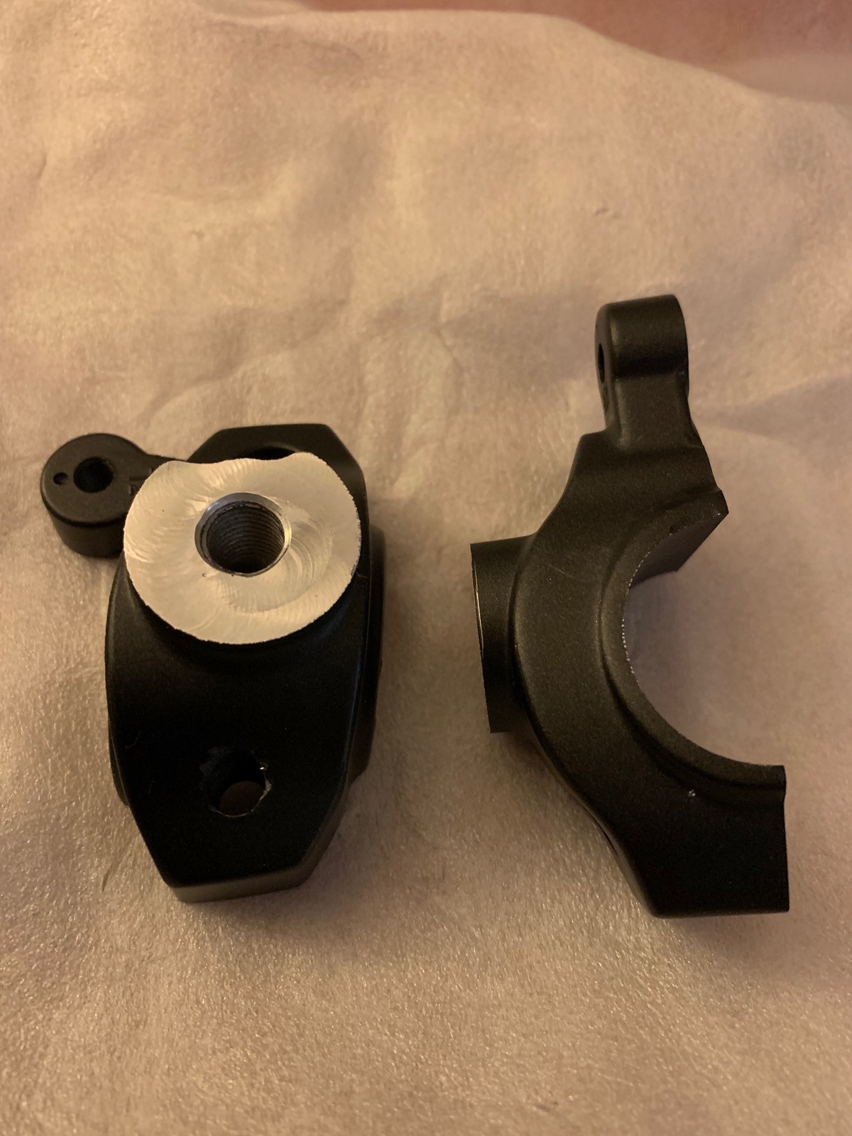

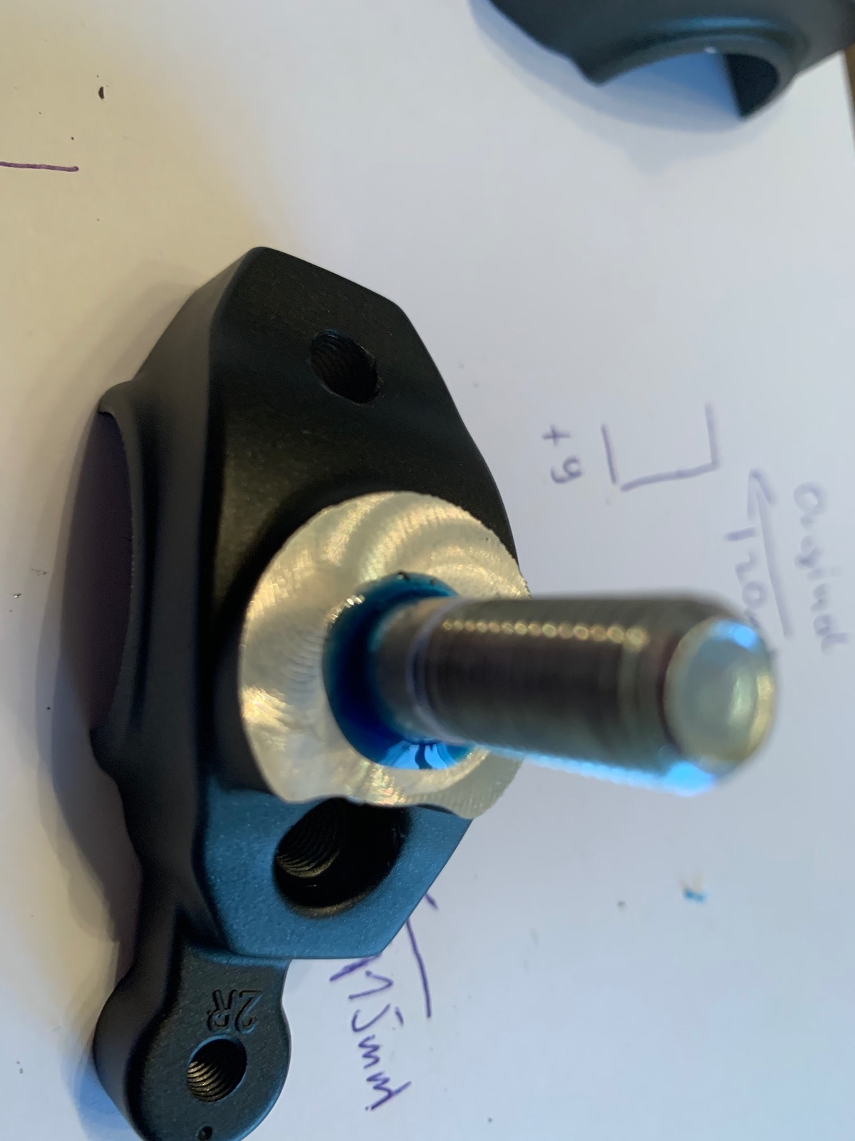

    Die Halter bekommst von unten mit normalen Werkzeug heraus, die Gabelbrücke muss nicht ab, ist bloß gefriemel. Ein zweiter Mann wären von Vorteil.

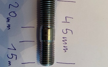

    Ich habe den Klemmblock einen Kumpel gegeben der das präzise 9mm abgefräst hat.
    Danach das Gewinde komplett bis durch auf die andere Seite schneiden. Den Gewindebolzen, dieser hat zwei unterschiedliche Gewindelängen, mit dem kurzen Gewinde in den Klemmblock mit reichlich Schraubensicherung einschrauben.
    Hier noch mal alle Fotos die ich da gemacht habe.

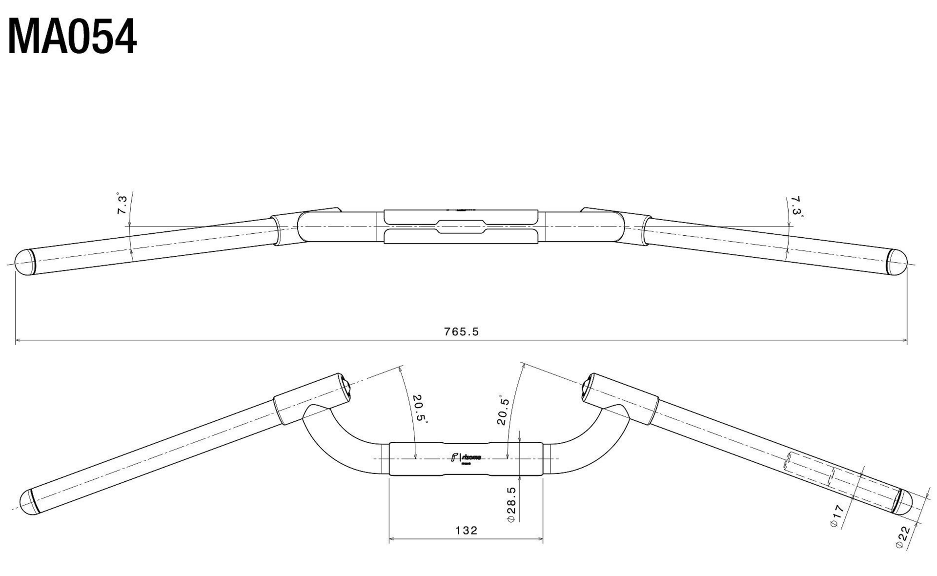

    Bevor ich mich an die Riser mache, geb ich aber noch schnell nem M-Lenker ne Chance.
    https://www.polo-motorrad.com/…-schwarz-50180410350.html
    Bissi über 76cm breit. Könnte durchaus lohnenswert sein. Immerhin Austria-TÜV. Knapp 200,- € zzgl Eintragung sind im Vergleich zu den Probike REVO fast schon geschenkt...
    Werden hoffentlich nächste Woche da sein
    Was der RN69 recht ist, ist der RN43 billig?
    Schätze, dass ich ihn noch bissi weiter drehen werde.
    Der Riser-Mod ist deswegen aber noch nicht vom Tisch.
