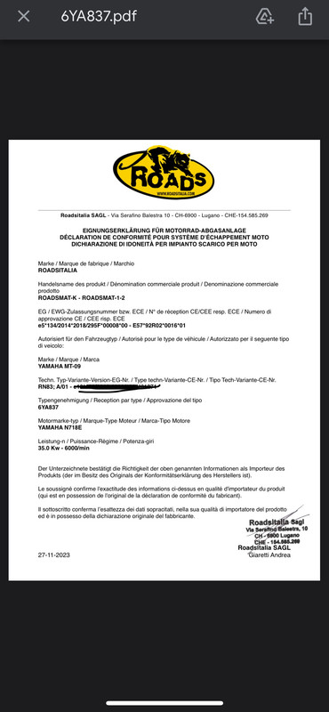

    Jetzt aber zu meiner Frage: Die Hersteller werben ja für eine Homologation in Verbindung mit der MT-09 "ungedrosselt". Darf ich die überhaupt anbauen? Oder gibt es da großartige Unterschiede? Zumal ich im Fahrzeugschein 90 dB(a) stehen habe, statt den 95 bei der offenen. Kriege ich eine eventuelle Messung in der Eifel damit hin?

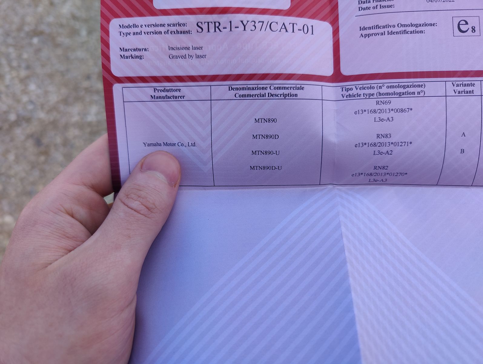

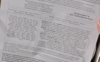

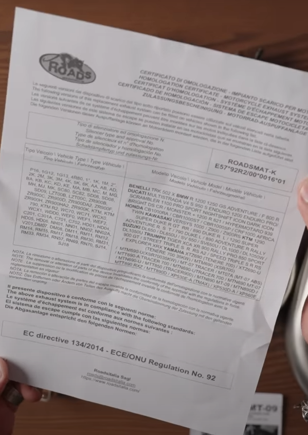

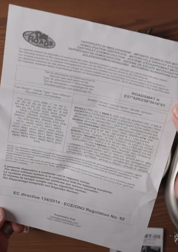

    Kleiner Nachtrag: Anbei könnt ihr einen Auszug aus einem Video sehen. Hierbei handelt es sich wohl um die Zulassungsbescheinigung für den Roadsitalia. Hier leider nur die RN69 zu sehen, werde da aber auch ehrlich gesagt nicht ganz schlau draus, weil dann dürfte die SP diesen ja auch nicht dran haben, oder?. Wie gesagt fachkundige gerne zu Wort melden :D
    Wenn 90 drin steht musst du 90 mit der neuen Anlage hinbekommen. Wenn die mehr bringt, musst du ABE haben und zwar GENAU für dein Modell, nicht für ein Fast gleiches. Ansonsten müsstest du den TÜV fragen, ob die 95dba der offenen Variante für dich eintragbar wären. In dem Fall wird dann neu vermessen und eingetragen.

    Vielen Dank erstmal für deine Antwort! Ich habe gerade in dem EU Certificate of Confirmity nachgeschaut. Hier steht drin, dass ich, sobald die Drossel raus ist eine RN82 habe. Die darf dann 95 dB haben, aber auch bei einer höheren Drehzahl. Hier ändert sich ja nichts am Auspuff, lediglich wird ja, so mein Kenntnisstand, das Motormapping geändert. Es müsste mit einem Austauschauspuff dementsprechend doch eigentlich keine Probleme geben, so mein Denken, wie es dann effektiv ist weiß ich nicht :(

    die RN83 ist Modelljahr 2023 oder?!
    RN69 ging von 2021 bis 2022 und seit 2023 RN83? Falls ich richtig liege, gibt es überhaupt signifikante Unterschiede ? ich konnte im Netz nichts finden :/
  • #9
    Jo IronBen hat Recht. Bei der RN83 handelt es sich um die gedrosselte 35 kw Version. Die "offene" hat 70 kw und schimpft sich RN82
