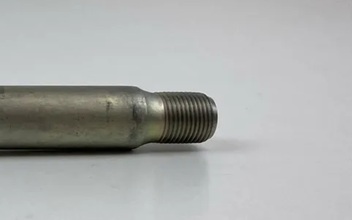

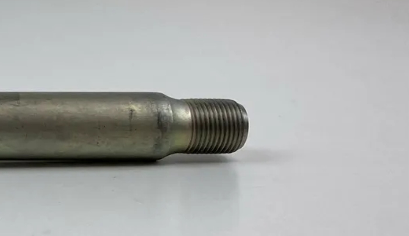

    Hinten hats ein M24er Gewinde, also mindestens 24mm Achsdurchmesser.
    Vorne hats ein M18er Gewinde, wobei man auf Fotos der Achse sieht, dass die deutlich breiter ist als ihr Gewinde. Sieht mir nach 22mm oder sowas in der Richtung aus.
