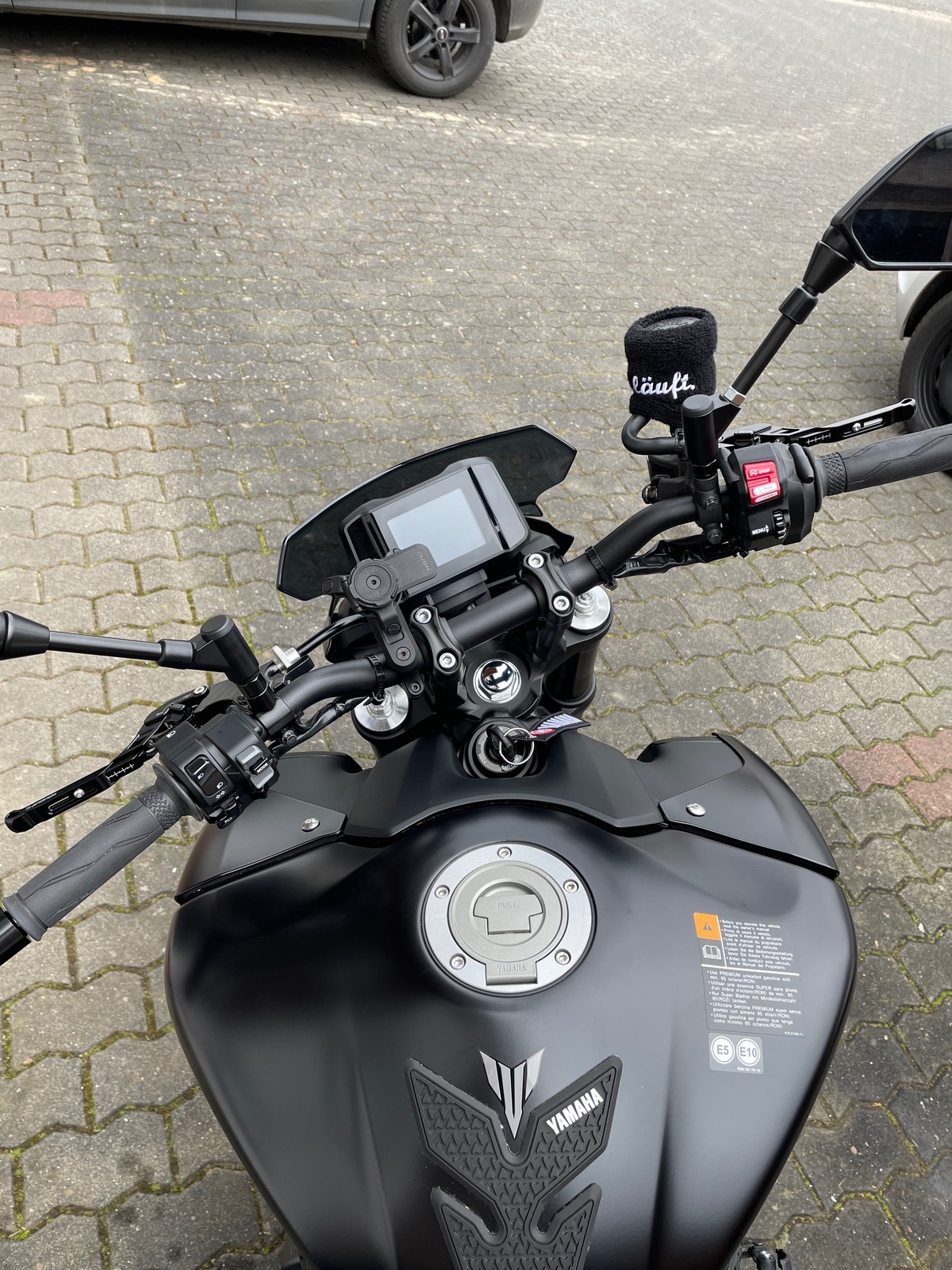

    So…der Lenkerumbau ist erfolgt. ALLERDINGS doch nicht ganz so einfach mit dem SP Lenker. Man schaue sich die Armaturen der SP links an… Man stellt fest das sie nicht analog der „normalen“ MT09 sind.
    Der SP Lenker hat das Loch für den Pin der Armatur an der Unterseite. Der Lenker der NICHT SP hat das Loch mittig nach vorne….
    Musste also gebohrt werden! Yamaha macht es einem aber auch nicht einfach 🤷🏻‍♂️
    Jetzt ist die Schwarze um ein schwarzes Teil schwärzer und ich bin Happy 😊👍🏼
