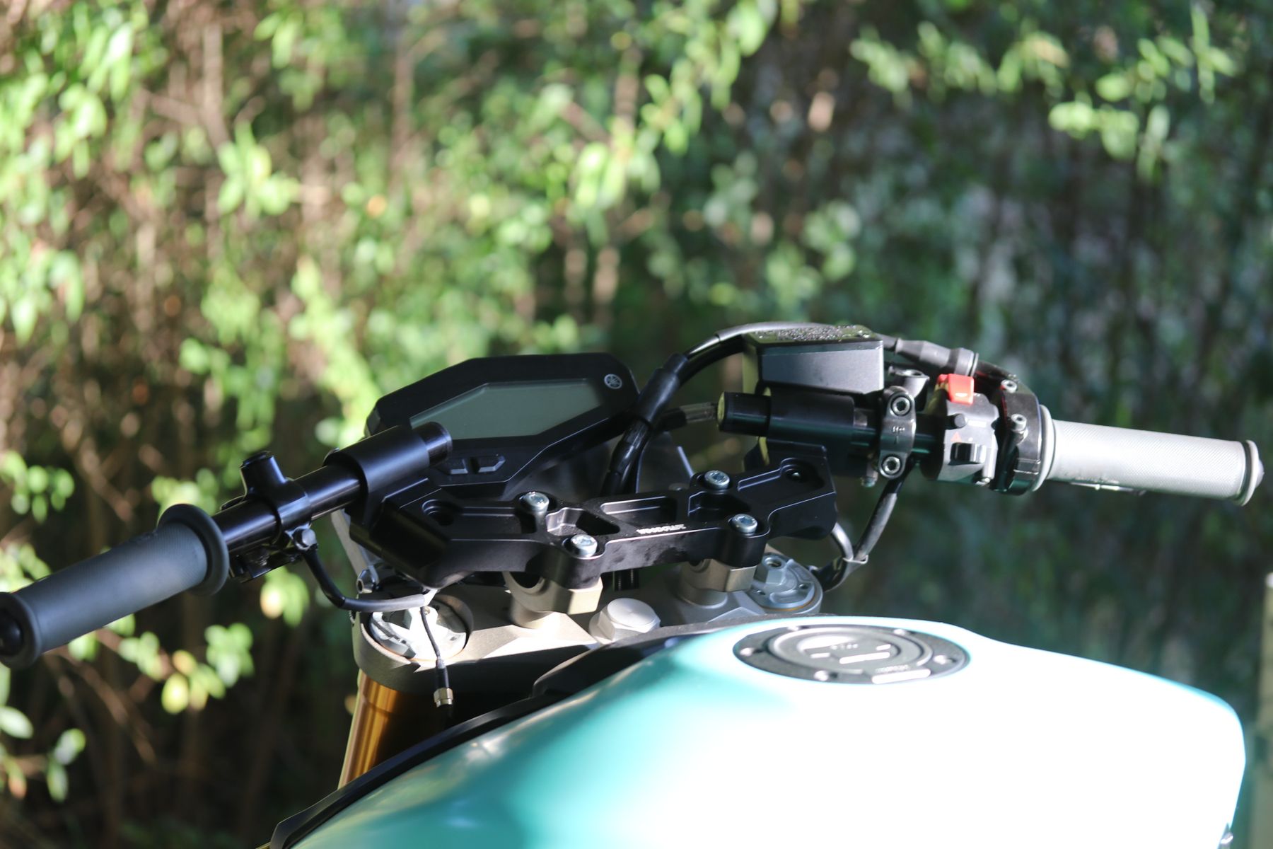

    Das ist die Gute:

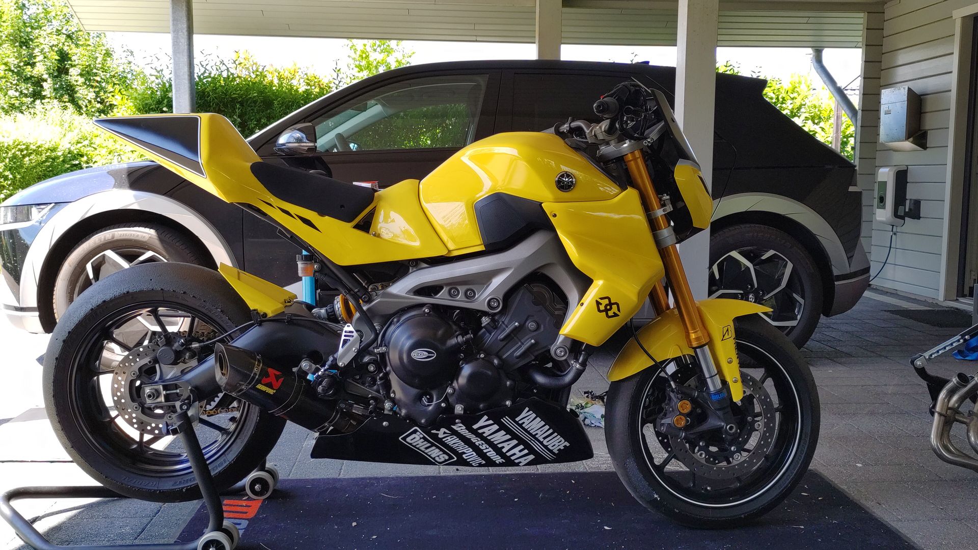

    Und so in der Art soll sie bald aussehen:

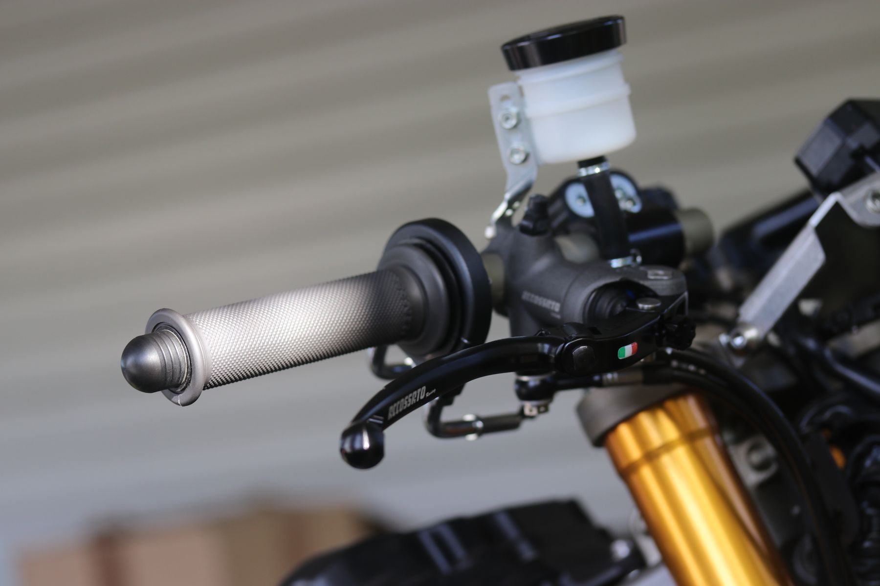

    Verbaut sind u.A.:
    + Powercommander 5
    + Quickshifter
    + Akra Race Vollanlage
    + Öhlins Federbein, Federn, Cartridge
    + Gilles Rastenanlage
    + Gilles Hebel
    + R6 Bremsanlage
    + S2 Concept Lenker
    + S2 Concept Verkleidung
    + DID 520 Kettensatz
    uvm...

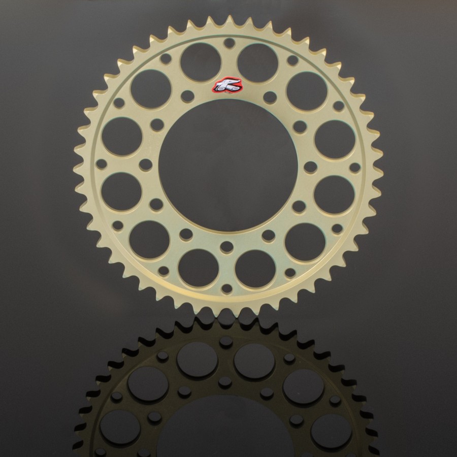

    Welche Übersetzung ist da momentan verbaut?
    Das Steuergerät ist noch nicht geflasht? Halte ich für einen großen Nachteil, besonders auf der Rennstrecke aufgrund der Begrenzungen und Drehzahllimits.
    Paar Stompgrips brauchst du sicherlich auch noch.
    Die Übersetzung ist verkürzt, ECU geflashed und die neuen Pads sind schon unterwegs. 😉
    Weniger schnacken, mehr fahren. ✌️
    Sehr gut, hatte mich nur gewundert, dass trotzdem der Powercommander drinnen ist aber vlt. läuft der Quickshifter ja mit über den PC? Wenn nicht könnte man sich den PC ja sparen und alles über die ECU machen. Ich bin mit der 15:46 Übersetzung schon seit paar Jahren sehr zufrieden. War bisher auf dem Bilster Berg, dem Sachsenring und div. anderer kleiner Strecken passend, auf der Straße und in den Bergen sowieso.
    Dann viel Spaß mit der Gerät 8)
    Ja, der QS ist der Dynojet und läuft über den PC. Aktuell ist sie 15:45 übersetzt - mal schauen wie das hin kommt. 😉
    Der Vorbesitzer war damit unter 1:40 in Oschersleben unterwegs, das wäre für mich schonmal ein Träumchen. 😁

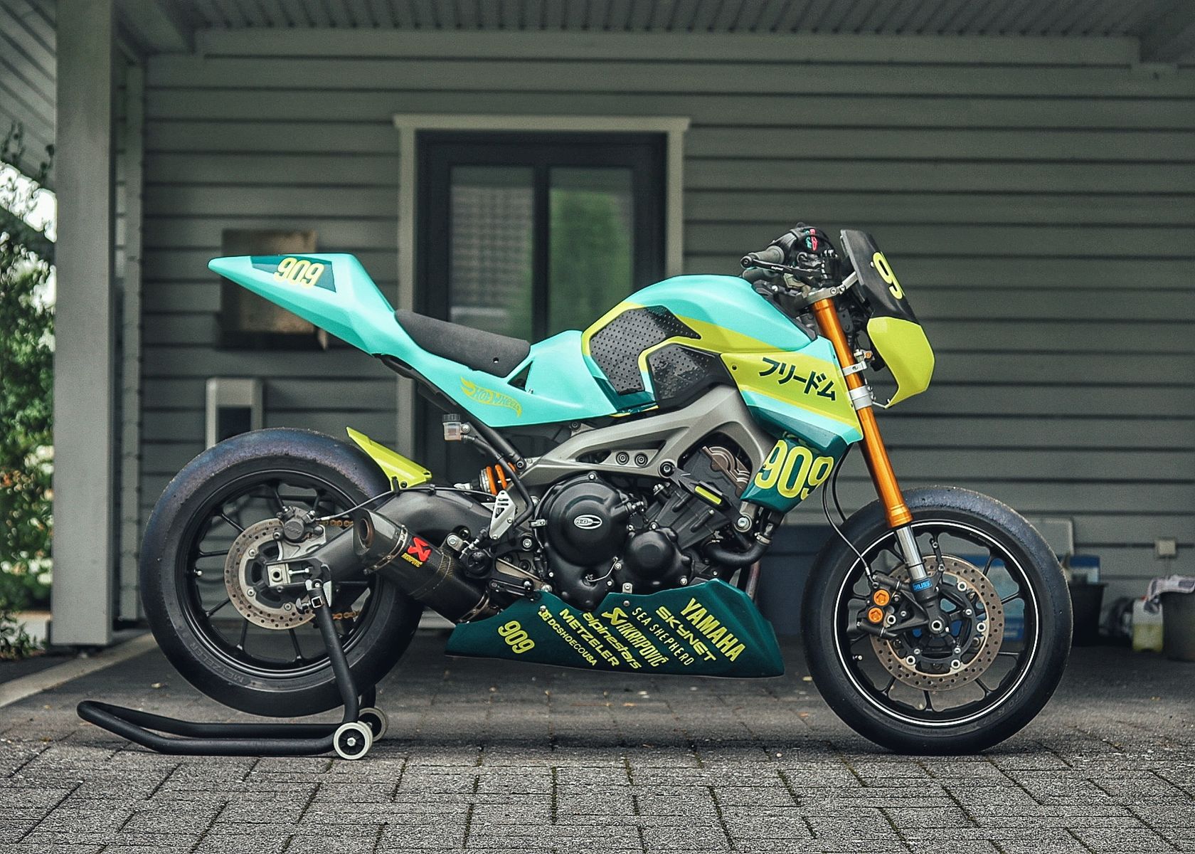

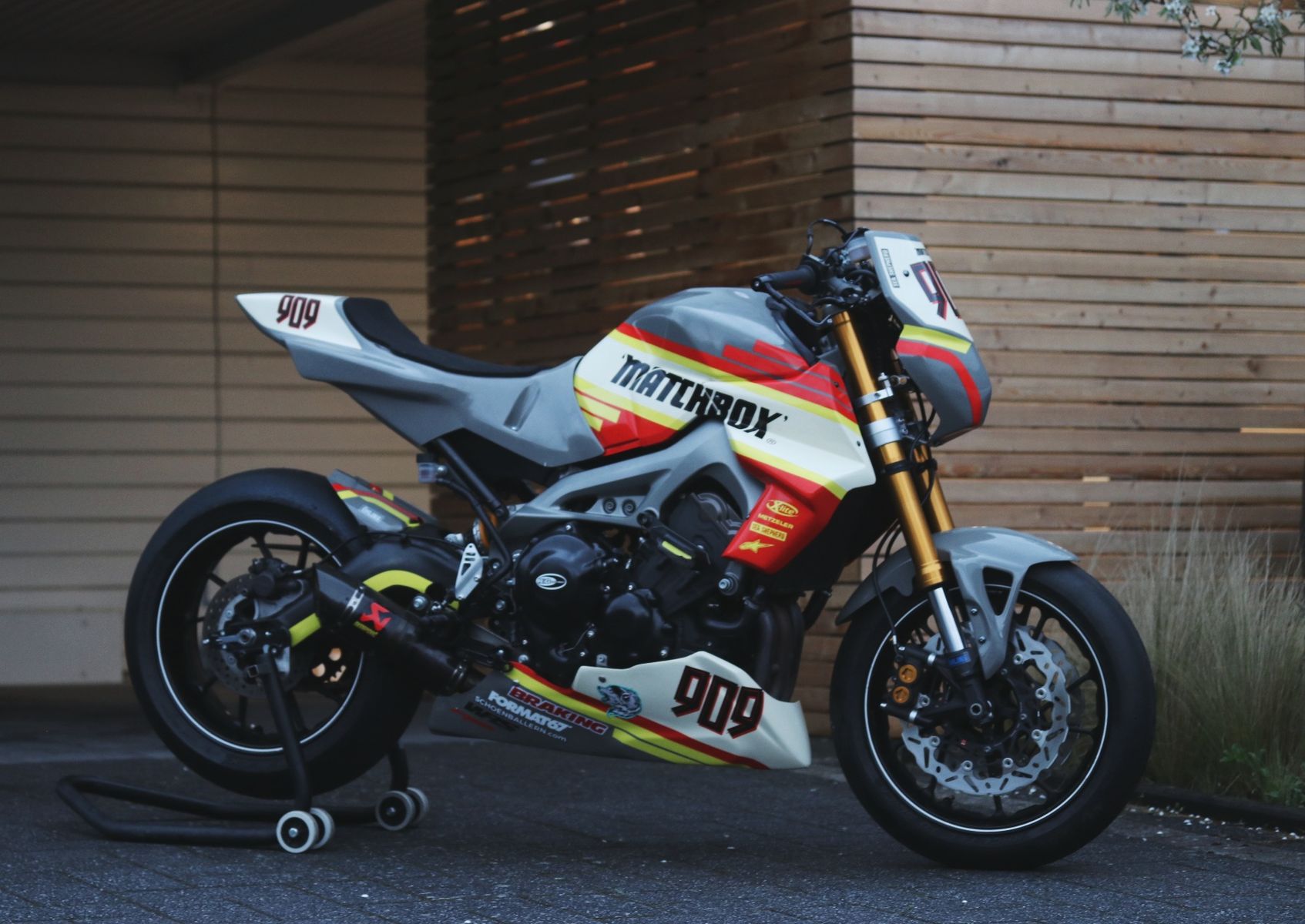

    Macht unglaublich viel Spaß - vom Fahrgefühl ganz klar eine MT, aber eben alles auf Steroiden. :D Das Fahrwerk macht natürlich den größten Unterschied zur OEM. Schnelles Umlegen klappt deutlich besser, das Rausbeschleunigen ist auch viel ruhiger mit weniger Lenkerflattern und, klar, sie geht auch über die 220 jetzt. 8o
    Hab' sie am zweiten Tag auch gleich mal Anfang Triple Links im Kies versenkt mit ca. 120 km/h. Aber Airbag hat funktioniert und die MT ist zum Glück auf einer Seite geblieben und hat sich nicht überschlagen so wie ich. Folglich sind nur ein paar GFK Teile im Eimer, zwei, drei Halterungen waren etwas verbogen und ein Hebelschutz ist abgebrochen. Hab' dann zwei Turns ausgesetzt, alles wieder flott gemacht und bin dann wieder raus auf die Strecke.

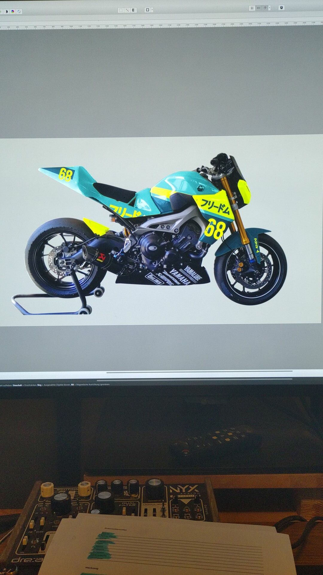

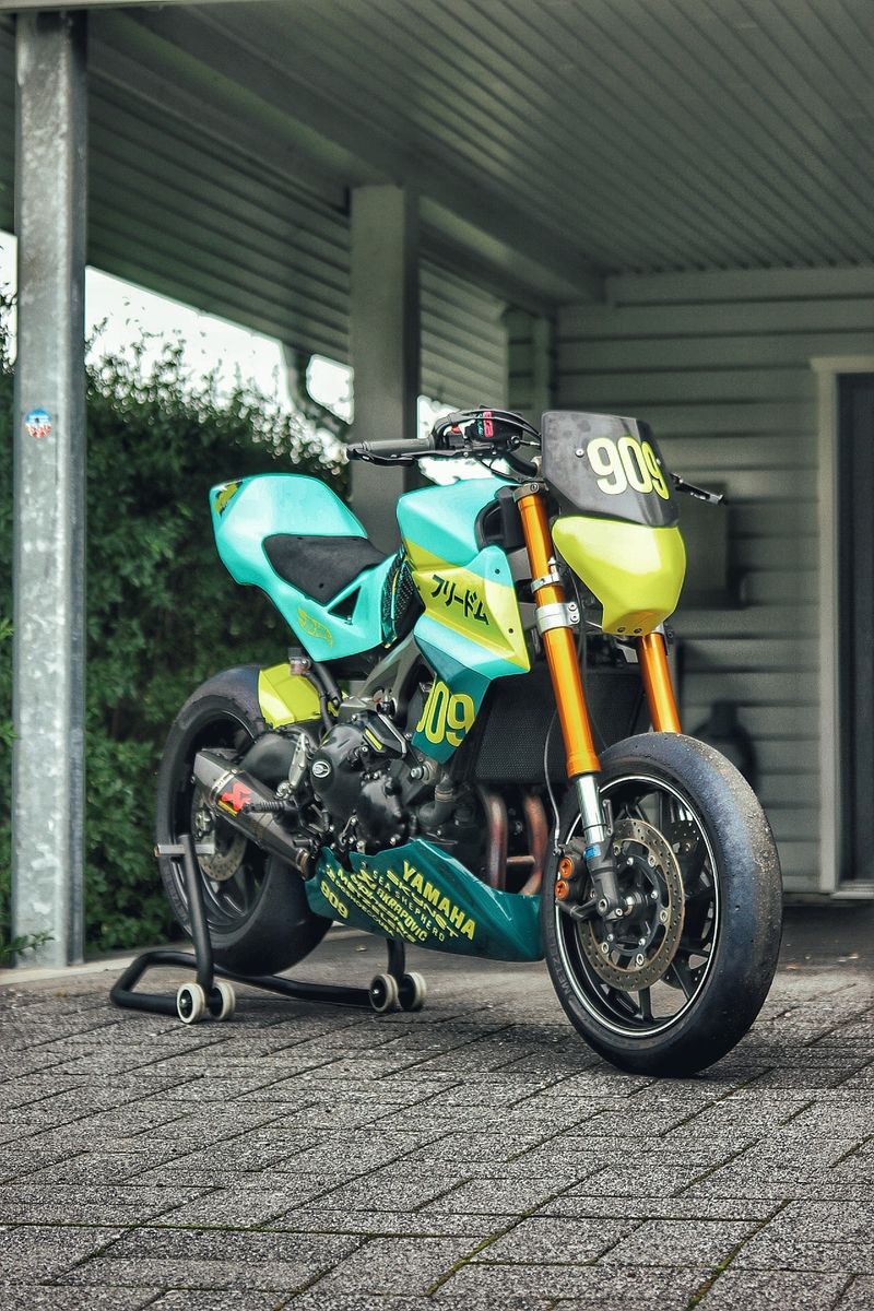

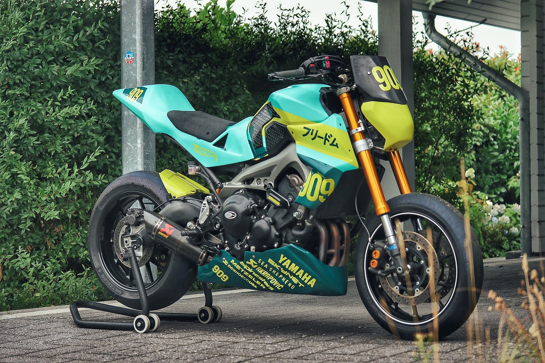

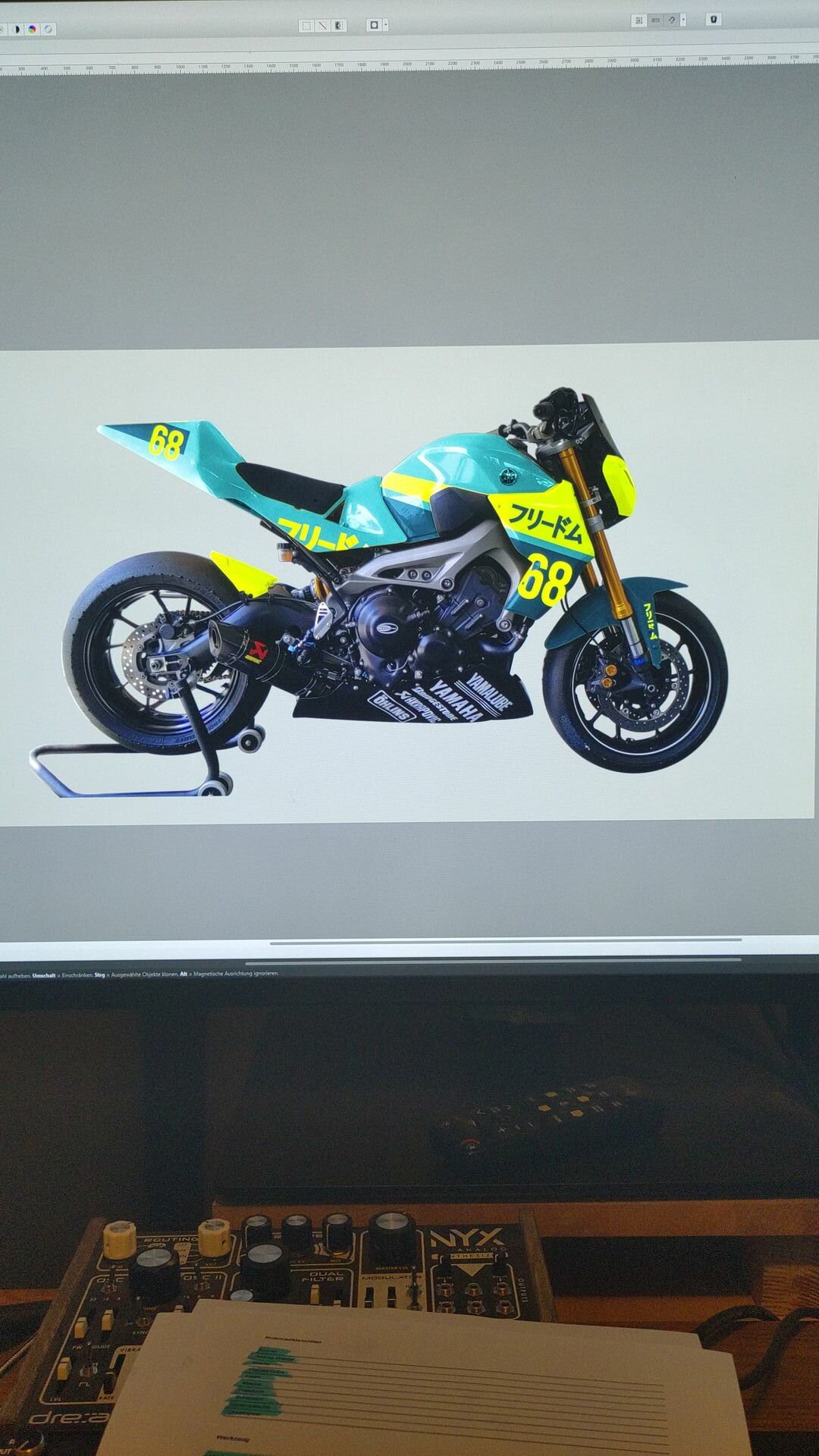

    In der Zwischenzeit sind einige Ersatz-Verkleidungsteile von S2 angekommen und ich habe schonmal mit der Folierung begonnen. Aktuell schaut sie so aus - auf der nicht sichtbaren Seite fehlt noch das neue Seitenteil und das vordere Schutzblech habe ich auch noch nicht fertig.
  • #10
    Danke! War auch ein harter Kampf, haha... Folieren macht Laune, aber es ist auch wirklich nicht einfach. Man darf bei der MT auch nicht zuuu genau hinsehen. ;(
