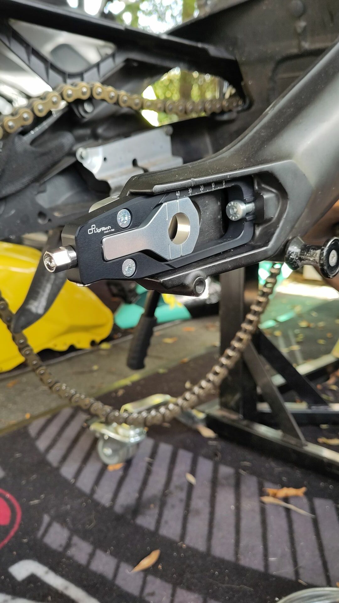

    Als nächstes ist wohl die Kette inkl. hinteres Kettenrad dran. Leider ist mein Radstand durch die Lightech-Spanner etwas kürzer geworden (ich war zuvor auf Anschlag lange) und ich muss ein bis zwei Glieder raus trennen. Außerdem möchte ich noch ein Renthal Kettenrad verbauen.

    Nee, leider keine Option. Wie gesagt, ich bin hinten mit der Achse auf Anschlag. Nur ist "Anschlag" mit den Schnellspannern weiter vorne als ohne. ;)

    Außerdem noch die Kette gekürzt, um mit den Schnellspannern hin zu kommen. Habe zwei Glieder raus genommen, dadurch ist der Radstand jetzt natürlich geschrumpft, aber das passt schon.
